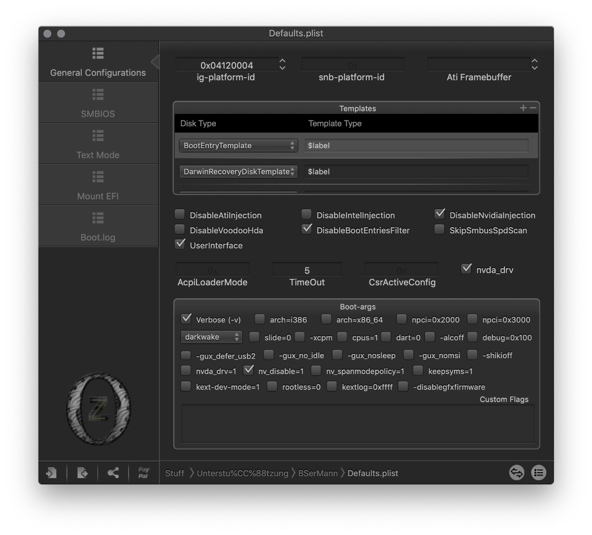

    Dann solltest du die Kiste mit eingebauter Nvidia-Karte, aber das Boot-Argument "nv_disable=1" in deine Defaults.plist eintragen, booten, den NVRAM resetten und dadurch erneut starten.
    Wenn du dann im System bist, solltest du per Kext-Updater die aktuellste Version des WebDrivers für HS 10.13.6 Build 17G5019 herunterladen und installieren.
    Setzt natürlich voraus, dass dein Build dann auch genau diese Nummer hat.
    Danach das Boot-Arg "nv_disable=1" wieder entfernen, neu starten, den NVRAM nochmals resetten und erneut starten.
  • Danke ...
    Komme morgen erst dazu, deshalb eine Frage noch: komme ich. Irgendwie an die default list ram oder kann das beim booten eingeben oder muss ich ssd ausbauen und an Notebook anschließen (habe das bisher immer mit sata => USB adapter gemacht, aber vielleicht geht das ja auch einfacher)
  • Wenn das einigermaßen sauber aufgesetzt wurde, hast du eine Defaults.plist im Ordner /EFI/Oz auf der versteckten EFI deiner Systemplatte.
    Wenn du diese also an deinen anderen Mac anschließen kannst, solltest du die Datei direkt bearbeiten können.
    Nach dem wieder einbauen und ersten Start musst du aber trotzdem den NVRAM-Reset durchführen, sonst werden die Änderungen in der Datei nicht eingelesen.

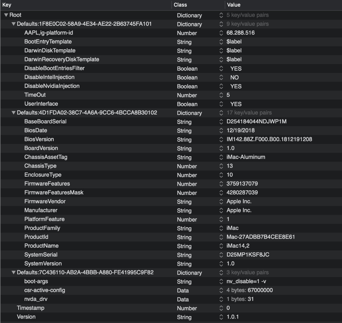

    leider zu früh gefreut ... der NVIDIA Treiber meldete, dass es eine neue Version gäbe. Installiert, danach Neustart. Es erscheint das Apple Logo aber ein Fortschrittsbalken.
    NVRAM Reset. Apple Logo aber ein Balken. Also SSD wieder an Powerbook angeschlossen, nv_disable=1 ... neustart. Apple Logo aber kein Fortschrittsbalken. NVRAM Reset bringt auch nichts. Auch booten mit Shift führt nur zum Apfel und dann hängt er...
    War leider nur eine kurze Freude ...
    Anbei mein EFI. Habe den Inhalt des Apple Ordners gelöscht, der wird doch on the fly neu erstellt, oder?
    PS: Im Recovery Modus bootet er, die SSD ist von ihrer Laufswerksstruktur her in Ordnung ...

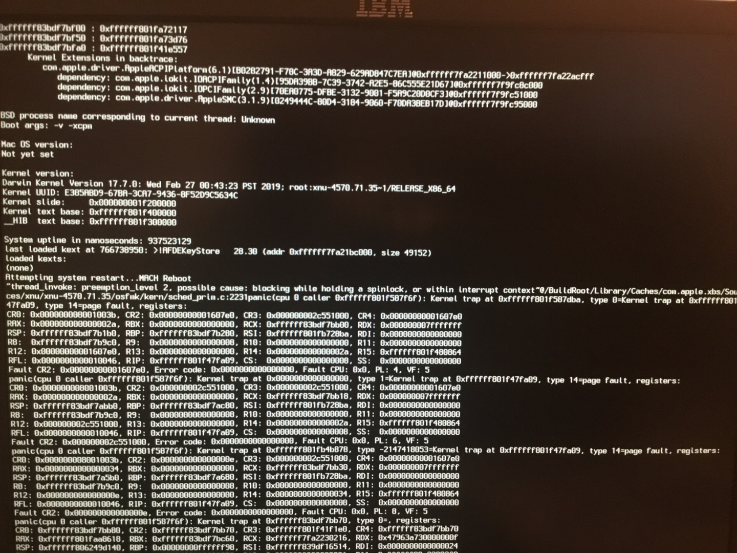

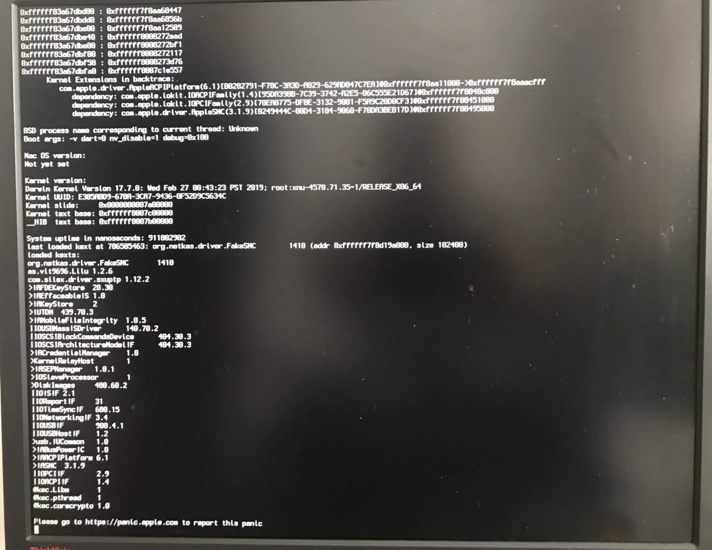

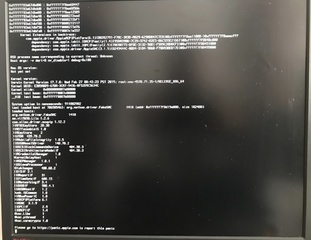

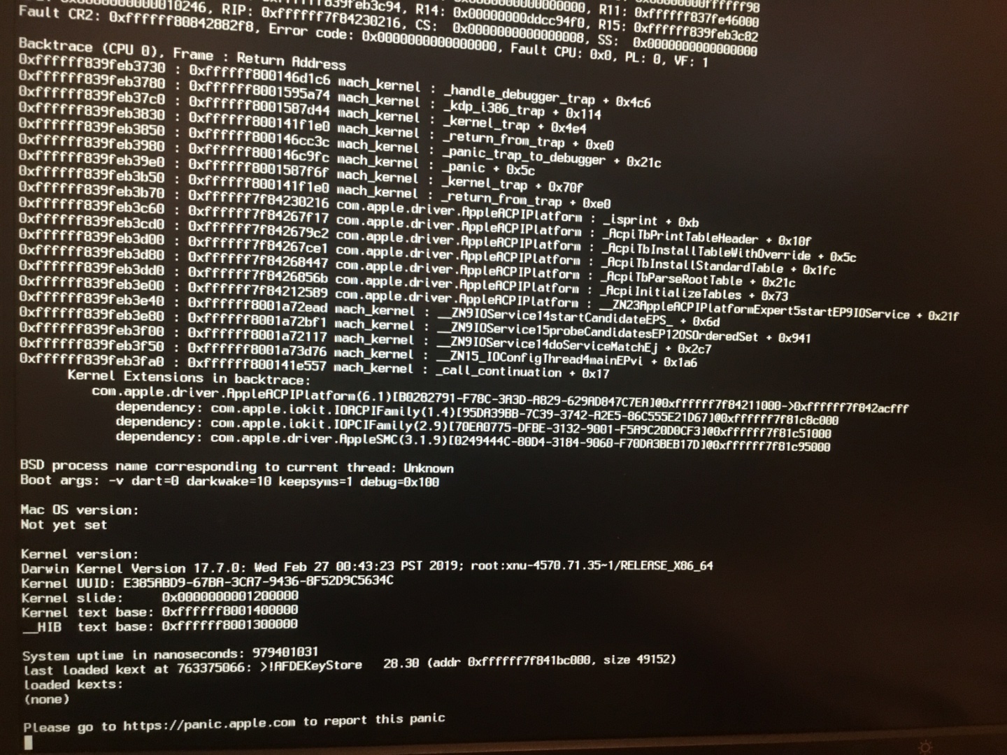

  • Boote dich mal im Verbose Mode ein lade ein Bild hoch wo der Hackintosh bei Booten hängen bleibt.
    Gruß Mocca55
  • Ich habe ja Ozmosis auf dem Rechner der bietet mir im Dialog nur das bootlauferwerk und recovery an. Gibt es einen Trick wie man den im verbose Modus bootet? Aktuell würde mir nur ssd Abstöpseln und die bootargumente in der Plastik eintragen, einfallen ... geht das auch eleganter?

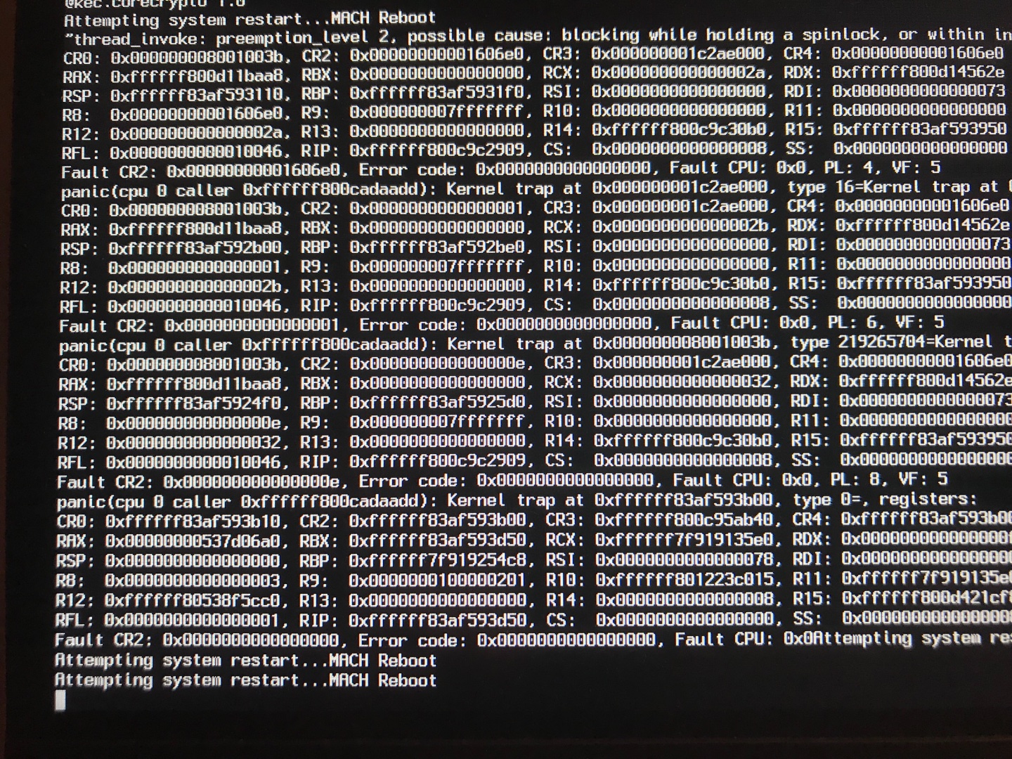

  • Also das Terminal im recovery Modus kennt kein Sudo...
    sudo: command not found
    Habe
    1. nvram boot-args=“-v -xcpm”
    eingegeben ... das nimmt er ohne murren...
    Dann reboot .... alles bleibt schwarz! Also kein apfellogo. Wenn ich dann resette und die ssd boote wird der Bildschirm schwarz. Nvram reset bewirkt wieder den alten Zustand (also apfellogo ohne ladebalken) ...
    Jetzt wo ich das schreibe:
    Wäre es sinnvoll
    1. nvram boot-args=“-v -xcpm -nv_disable=1”
    Auszuprobieren? Wegen der NVIDIA Karte?
