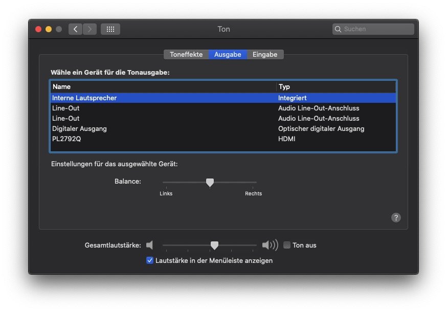

    Lange Rede kurzer Sinn.... es läuft... :feuerwerk:
    Und vorab, es lag nicht am Guide von DSM2 aber an meinen Files auch nicht!!!
    Und du kannst dir sicher sein, von den 16K aufrufen, sind jetzt 100 von mir....

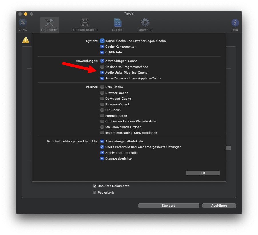

    Ich hatte Apple Migration meine Programme wieder hergestellt... den user Ordner hab ich auf einen 2ten Festplatte..... somit direkt kopiert...
    Nachdem ich rausgefunden habe, das mit einer neuen Installation von Mojave auf eine externe Platte, Audio funktionierte. Lag die Vermutung nahe, das an der Macpartion was nicht stimmt...
    Also ran ans System... hab alles rausgeworfen, was ich in Library nicht mehr brauchte...
    Keine Ahnung warum da meine alten Treiber von ATTO, XLR8 Turbokarten und sogar die Sonneth Treiber noch drin waren.....denke das hat er irgendwie bei der Migration mit rüber gezogen...
    An denen lag es dann auch nicht... Logfiles und caches eliminiert die ich finden konnte.... ohne Erfolg.
    Dann mal auf ein alt bewährtes Programm zurückgegriffen... Onyx
    Dachte mir, schlimmer kanns nicht mehr werden...
    Meine Vermutung liegt bei den Audio unit plugin caches... als die gelöscht waren.
    War das Problem beseitigt.... und zwar so, als wie wenn es noch nie da gewesen wäre...
    Eventuell hat mal einer das gleiche Problem und es hilft ihm weiter....
    Ansonsten noch nen dickes Danke an alle Beteiligten.

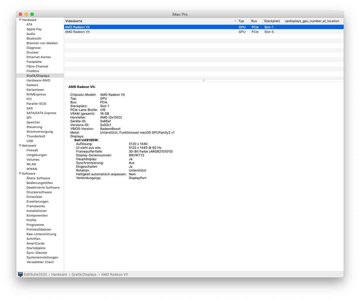

  • DSM2 Vielen Dank noch mal für den tollen Guide! Ich habe jetzt 3x Radeon VII verbaut und es scheint alles zu laufen, nur der Bootvorgang dauert etwas länger. Leider scheint mein Board ne Macke zu haben (habe ich mal günstig bei Ebay geschossen), denn das RAM wird auf den A und B Bänken zwar im Bios erkannt, allerdings nur mit 0 GB angezeigt und es gibt beim booten den Code CC oder D5 aus. Die C und D Sockel laufen aber mit 4x 16GB. Dann lebe ich einfach mit 64 GB (außer es hat noch jemand ne Idee) Bin Happy und werde jetzt mal etwas mit der Kiste arbeiten.

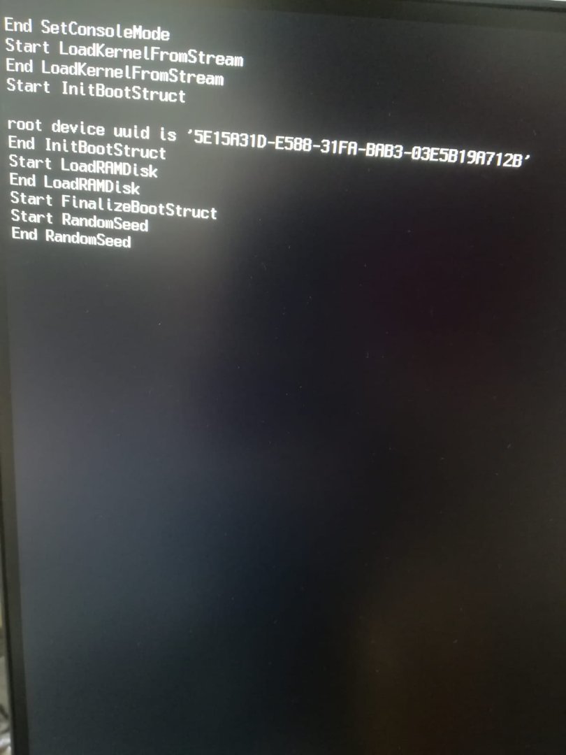

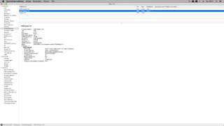

    nach ewiger Vorbereitung habe ich nun meinen Computer aufgebaut und sitze gerade an der Installation.
    Leider komme ich nicht sehr weit, da mich der End RandomSeed Error plagt.
    Ich habe mich genaustens an den Guide von DSM2 gehalten (das Firmware-Update für mein X299-A II habe ich entsprechend seines MSR Unlock Guides gepatcht).
    Zudem habe ich eine mögliche Lösung, die das Mappen des Arbeitsspeichers vorsieht in Betracht gezogen. Leider hat auch das nicht zum Erfolg geführt. Ein User beschreibt das Problem darin, dass Clover nicht in der Lage sei mit 32GB Sticks umzugehen.
    Habt Ihr vielleicht noch eine Idee? Ich füge hier mal meinen EFI-Ordner und einen Screenshot bei, wäre Klasse wenn jemandem etwas einfällt.
    LG
    Edit: Habe alle möglichen Kombinationen bezüglich RAM-Angaben im SMBIOS ausprobiert (anstelle von 32 nur 16GB Module angegeben, verschiedene Geschwindigkeiten getestet, auch den AptioMemoryFix.efi geladen). Bislang hat leider nichts funktioniert..
