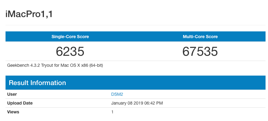

  • Wenn Vega 64 dann ist die beste Wahl meiner Meinung nach die :
    https://www.mindfactory.de/pro…x16--Retail-_1250302.html
    Bezüglich Xeon und deinem Lieferanten:
    Zeig mir einen Xeon der das packt und wir reden drüber...
    Dell 7773 - i7 8550U - 16 GB 2400MHz RAM - 512 GB SSD - DELL DW 1830 4.1 Bluetooth/Wifi Card - 10.15 Beta (19A471t)
    X299 - i9 7960X - ASUS WS X299 Sage 10/G - 128 GB RAM - 1TB 970 Evo - 512 GB 950 Pro - MSI Radeon VII - 10.14.6 (18G29g)
    Keine Unterstützung per PN... Eure Fragen gehören ins Forum, nicht in mein Postfach!
    Case Modding/Custom Computerbau samt Wasserkühlung/Delidding/GPU Umbau - Bei Interesse PN

  • DSM2 : wow sogar mit milchschäumer ;)
    nee im ernst, welches WAKÜ-system haste da am start?

    JaxxBee
    g23
    Custom...
    XSPC Raystorm Pro CPU Block
    Monsoon Reservoir/D5 Housing
    Aquacomputer D5
    Barrow 16/12 Fittinge
    Barrow GPU Block für die AMD Vega Frontier Liquid Edition
    EKWB Backplate für die AMD Vega Frontier Liquid Edition ( Von wegen passt nur auf Original EKWB Kühler :muha: )
    EKWB EK-CoolStream XE 480
    EKWB EK-CoolStream CE 420
    Thermaltake Pacific als Temperatursensor
    Noiseblocker eLoop B12-PS sowie B14-PS
    Eigentlich hatte ich noch zwei 560er auf der Rückseite aber die habe ich zwecks Kabelmanagement aufgegeben, waren eh aus jucks in der Kiste verbaut gewesen.
