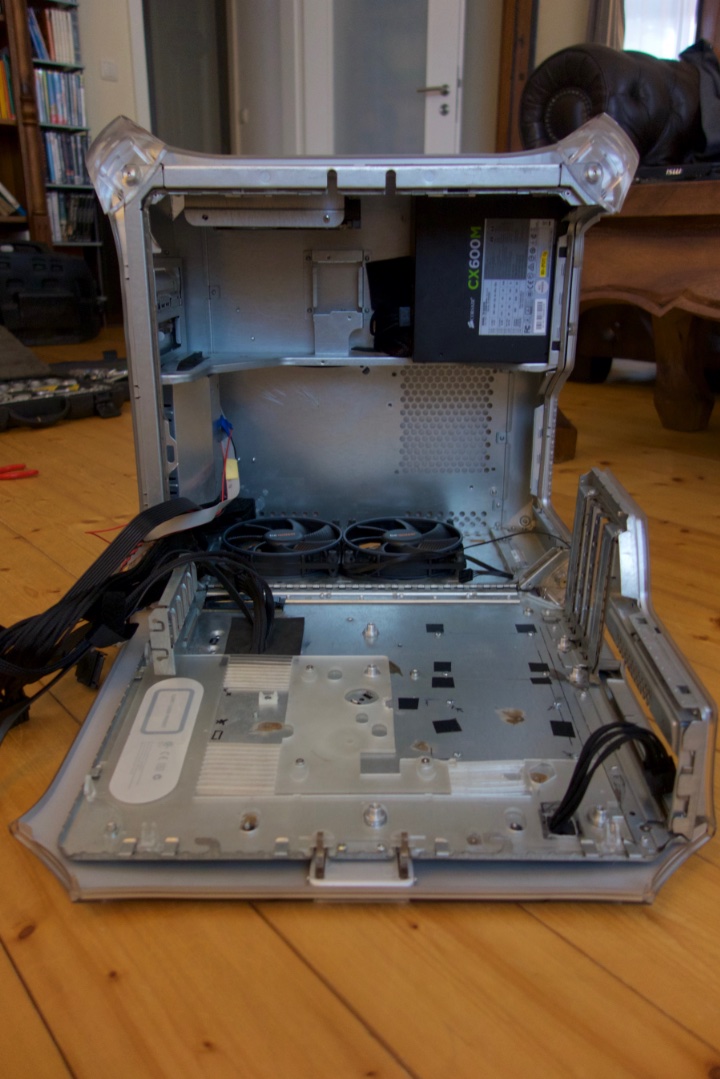

  • Ich habe hier noch ein Gehäuse übrig, in dem ich ein Ntzteil von Corsair betrieben habe. Es war ein CX600m.
    Das Gehäuse ist so umgebaut, dass 4 SSDs drin Platz haben, inklusive DVD-Laufwerk. Letzteres habe ich aber extern angeschlossen gehabt.

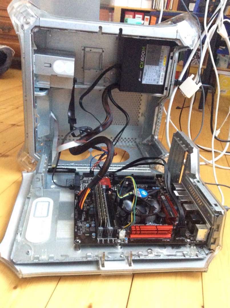

  • Das G4 stellt durch das begrenzte Raumangebot besondere Ansprüche an Kabelmanagement. Ich hatte die Kabel vom Netzteil zwischen Gehäuse und Außenschale geführt, und brauchte dabei Verlängerungen, die auch durch die Aussparungen im Stahlkäfig passten. Da hat mir ein teilmodulares Netzteil eher geholfen. Zudem kann man unbenötigte Kabel abklemmen.

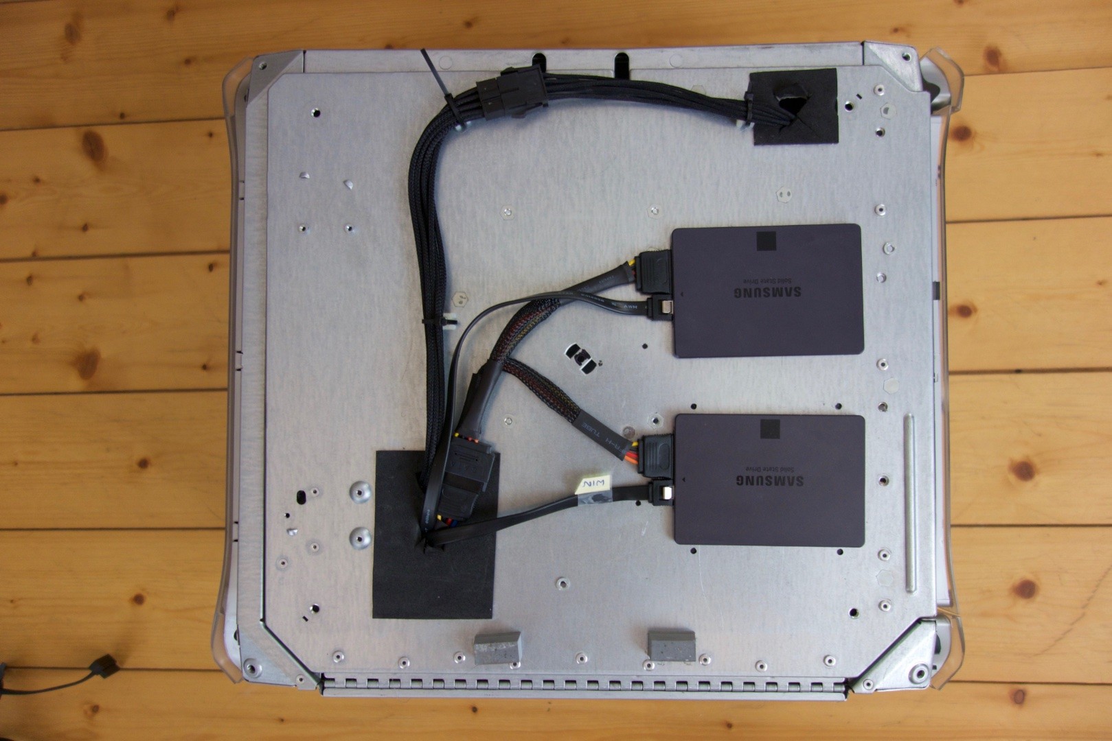

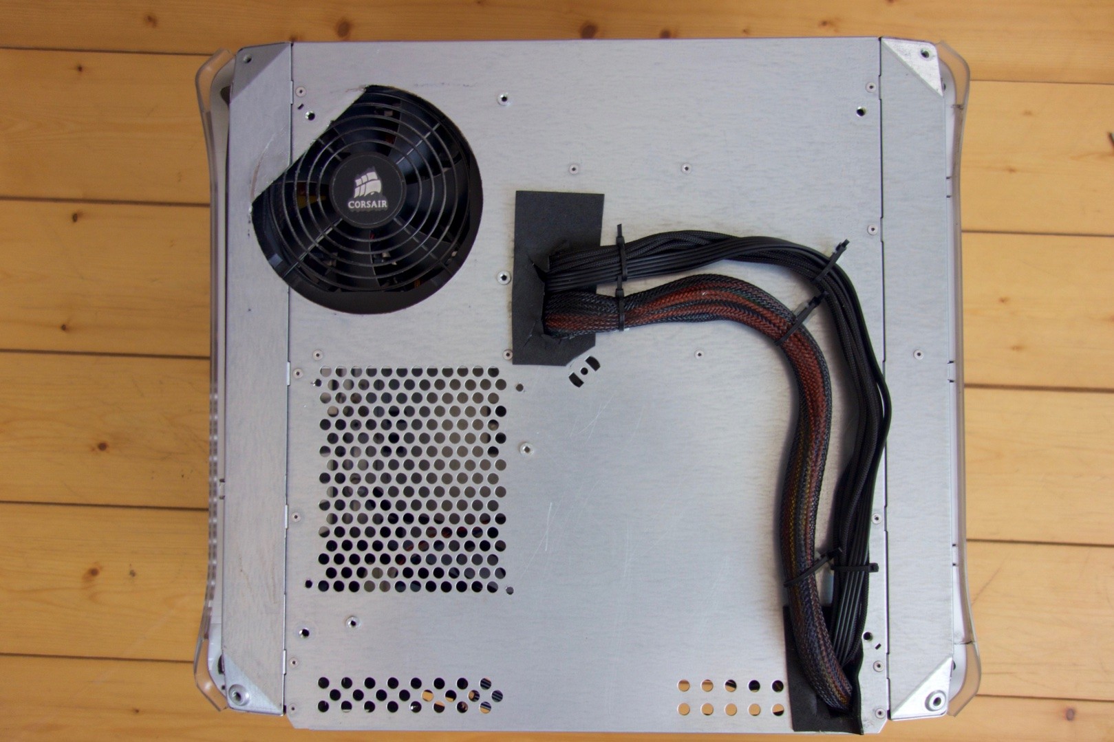

  • Das Gehäuse muss aus einer späten Produktion der sowjetischen Raumfahrt entstanden sein, da es recht widerstandsfähig ist. Das Sägen der Aussparungen für die Lüfter und Bohren des Stahls ist mühsam.
    Edit: Auf der anderen Seite des Gehäuses hatte ich noch Platz für zwei weitere SSDs geschaffen.

  • Crazy!
    Okay mein Board und der Prozi sind da, fehlt noch das ATX umbaukit.
    Ich wusste nicht, dass da soviel Platz hinter der Abdeckung ist.
    Das Loch für den Lüfter hast du selbst reingesägt oder war das schon da?
    Ich habe praktisch überhaupt kein Werkzeug dafür - muss mir erstmal eine Flex besorgen - ich glaube das ist Grundvoraussetzung. Wie bekommt man diesen Kreis da rein?
  • Musst du wohl mit vielen kleinen Löchern ausbohren und dann ordentlich Feilen.

  • oder stichsäge mit schmalem metallsägeblatt. viel öl zum kühlen draufkippen...
  • Und gut abkleben damit der Fuß der Stichsäge keine hässlichen Kratzer hinterlässt. Auch das Feilen spart man sich so nicht. :)
    Hardware:
  • richtig. aber man feilt deutlich weniger. wenn man langsam und ruhig sägt und gut kühlt, ist das feilen eigentlich nur noch ein sauberes entgraten.
  • Ich hatte eine Lochsäge für Stahl und Kühlwasser verwendet. Das hat gedampft!
