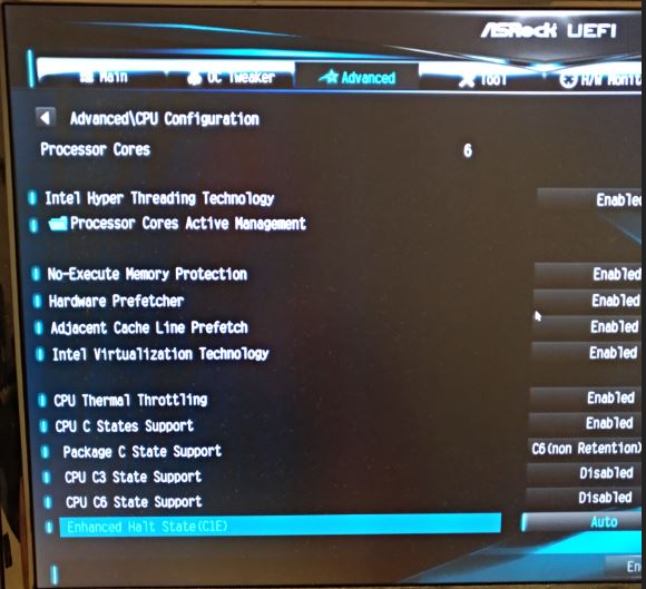

  • Ich kenne dein BIOS nicht, habe nur ASUS (gehabt). Kannst du mal Bilder davon schicken? Geht glaube ich mit einem USB-Stick normal FAT32-formatiert und anstöpseln, dann jeweils für einen Screenshot im BIOS "F12"-Taste drücken. Vielleicht finden wir ja den Übeltäter so gemeinsam, muss doch gehen.
  • – C3 und C6 sind deaktiviert? Kenne deine CPU nicht weiter, hatte einen 8-Kerner. Aber daran würde ich mal schrauben, gern auch mit "AUTO"-Funktionen.
    – EIST?
    Was verbirgt sich hinter dem Menü Over Clock Tweaker?
  • Auto Funktion gibt es für die beiden Einträge C3 und C6 nicht, nur enable oder disable. Beides scheint leider keinen Erfolg zu bringen.
    Hier noch die Einstellungen im OC Menu, hier hab ich nur an der CPU geschraubt, hier ist auch die EIST Funktion versteckt.
