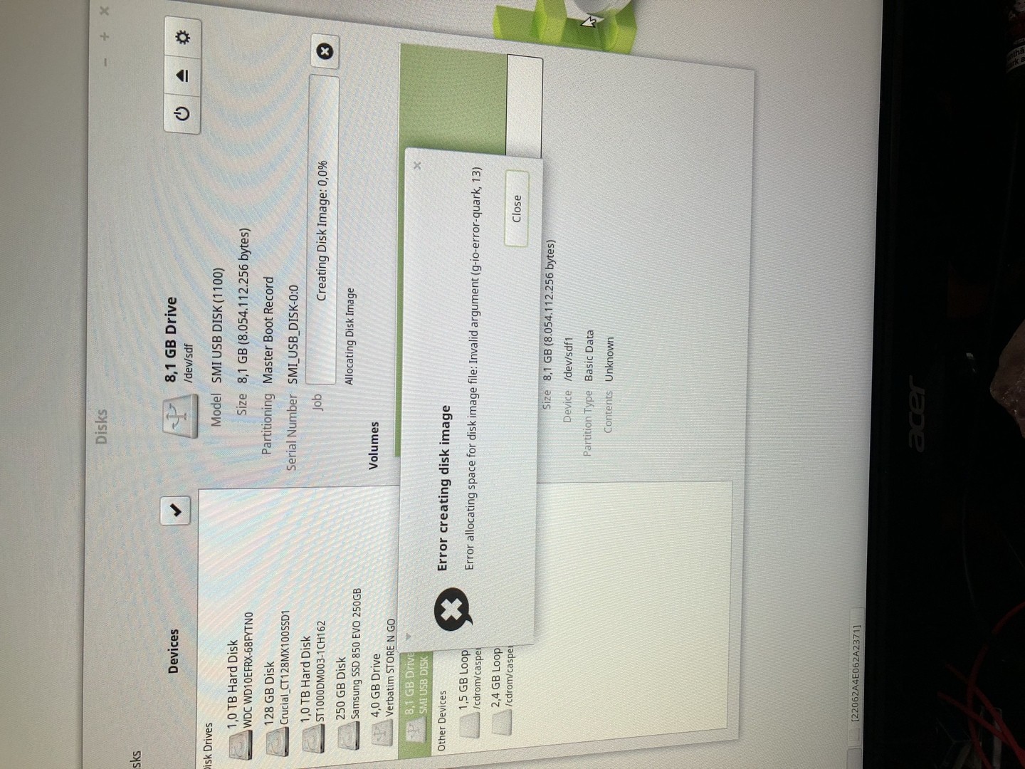

    Edit: Wollte nen Disk Img erstellen dann kommt auch eine Fehlermeldung siehe Screenshot

  • Das sieht in meinen Augen so aus, als ob der Stick noch im MBR-Modus und nicht im GUID/GPT-Modus ist.
    Achte beim Formatieren darauf, ansonsten wird es keine versteckte EFI-Partition auf dem Stick geben.
  • schreib mit gparted eine neue partitionstabelle "gpt" (achtung, das killt alles, was auf dem stick drauf ist!!!!!! und vorher 3x hingucken, dass es wirklich der stick ist!!!!!!!!)
    dann erstellst du 2 partitionen: die erste 200mb gross; fat32 formatiert. die andere über den rest vom stick. kann hfs+ (wenn mint das schreiben kann) sonst auch fat32.
    danach klickst du die kleine partition an und wählst markierungen bearbeiten. spendiere den "esp" haken, und fertig ist der lack. wenn hier irgendwelche seltsamkeiten auftreten, ist der stick nicht in ordnung, und du nimmst besser einen anderen.
