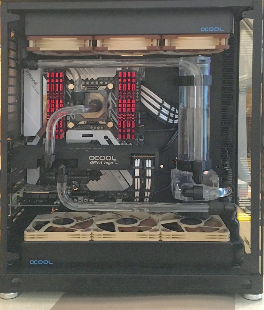

  • Kann ich DSM2 nur zustimmen, ein x299 System hat in punkto Verlustleistung nix mit den normalen Desktops zu tun. Mein großes System hat auch 3x360er Radiatoren verbaut und mit 45 und 60 mm Dicke. Auf alle Fälle einen kompletten Block verbauen (die Spannungswandler wollen auch gekühlt werden) und die VEGA 64 hab ich auch gleich mit im Kreislauf drin. Schau mal bei EKWB https://www.ekwb.com/configurator/ vorbei, da kannst du die Dimensionen online berechnen.
