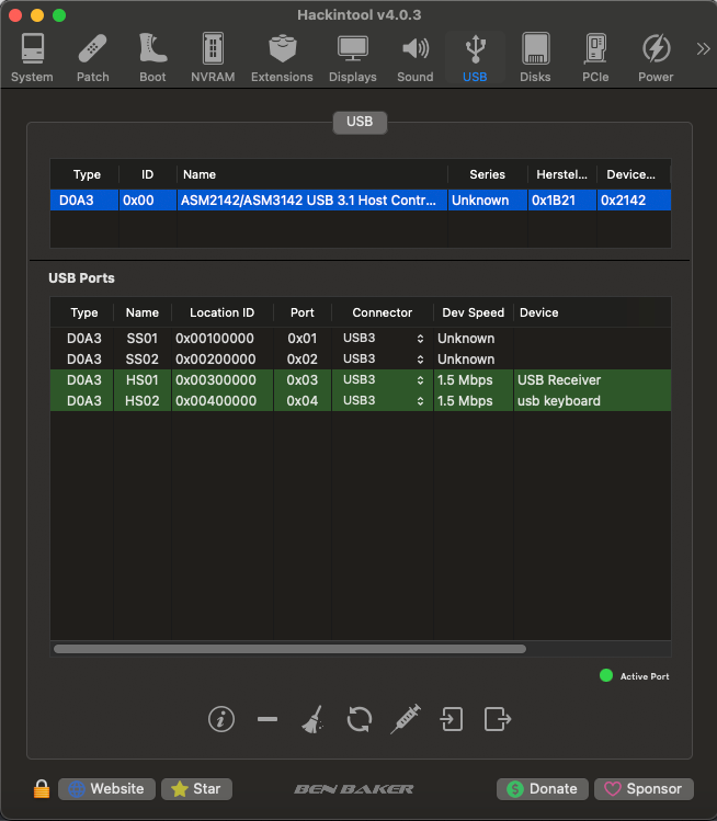

Fehler gefunden 4G war auf off hab heute nochmal kontrolliert dann auf on gestellt seit dem läuft es usb Ports laufen bluetooth und wifi auch ardrop auch und meine soundcarte wird auch erkannt danke für den Hinweis kungfumarek und danke an den Leuten die mir versucht haben zu helfen
habs eben getestet hat auch nix gebracht aber danke für den hinweis
bleibt stehen bootet nicht
hab eben bios geschaut da passt alles
ja hab die usb kext mit opencore Configurator in config.plist eingetragen
hab nevram rest gemacht seit da bootet der nicht mehr von efi der auf ssd liegt nur noch von usb stick
Edit läuft nun wieder aber funkoniert nicht bluetooth geht nicht und und die anderen usbports auch nicht
also ich hab in die blue buchse 2mal usb reingesteckt einmal 3.0 mit blaue zunge dann 2.0 mit schwarzer zunge
in de schwarze buchse usb mit schwarzer zunge also 2.0 usb stick
ich mach mir kein spass daraus hab mehr mals gemappt und die kext getestet es funktioniert einfach nicht keine ahnung woran das liegt hab alles probiert bin ratlos
das pogramm mappt anscheinend nicht richtig hab 10 usb ports keine 18
hab den EFI Ordner den Griven modifiziert hat damit wifi funktioniert
hab die kext eingefügt aber es funktioniert nicht hab es gemapt so wie es beschrieben wurde aber scheint fehlerhaft zu mappen
so hab eben noch mal gemapt so wie du es beschrieben hast
Edit kext getetstet selbe wie vorher auch es funktionieren nicht alle usb ports
hab eben noch gemappt in usb slot mit schwarzen schwarzen stick rein und blaue slot usb stick mit blauen anschluss also 3.0
hier die kext die ich in mein efi order hab sind 2 stück
was ist der usb.jason die wurde auch generiert
hab noch mal gemappt hoffe es hat diesmal geklappt noch nicht getestet gerade mit windows genariert kext
Edit hat sich nichts verändert smbios umstellung auf macpro hat auch nix gebracht
der ist intern an einen usb 3.0 eingesteckt also am motherboard
ich hab wieder neu gemapt komm immer zum selben ergebniss
Starte dann Windows.exe
Drücke Taste d (Discover Ports)
Stecke nacheinander in jeden USB-Port einen USB3-Stick, warte immer ein wenig
Wenn alle USB-Ports durch sind drücke ich die Taste b (Back)
Drücke Taste s (Select Ports and Build Kext)
Drücke Taste p (Enable All Populated Ports)
Drücke Taste k (Build UTBMap.kext) wurde dann erstellt
