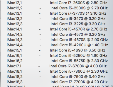

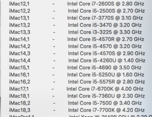

    Des weiteren gibt es kein Modell mit der Bezeichnung iMac15,2:
    Um dir die Nutzung vom NvidiaGraphicsFixup zu ersparen, solltest du dein SMBIOS auf einen iMac14,2 ausrichten, da der als letztes Gerät auch Nvidia-Karten verbaut hat. Der Kext wird nur für SMBIOS-Varianten eingesetzt, die von Haus aus nicht oder nur eingeschränkt mit Nvidia-karten spielen würden.
