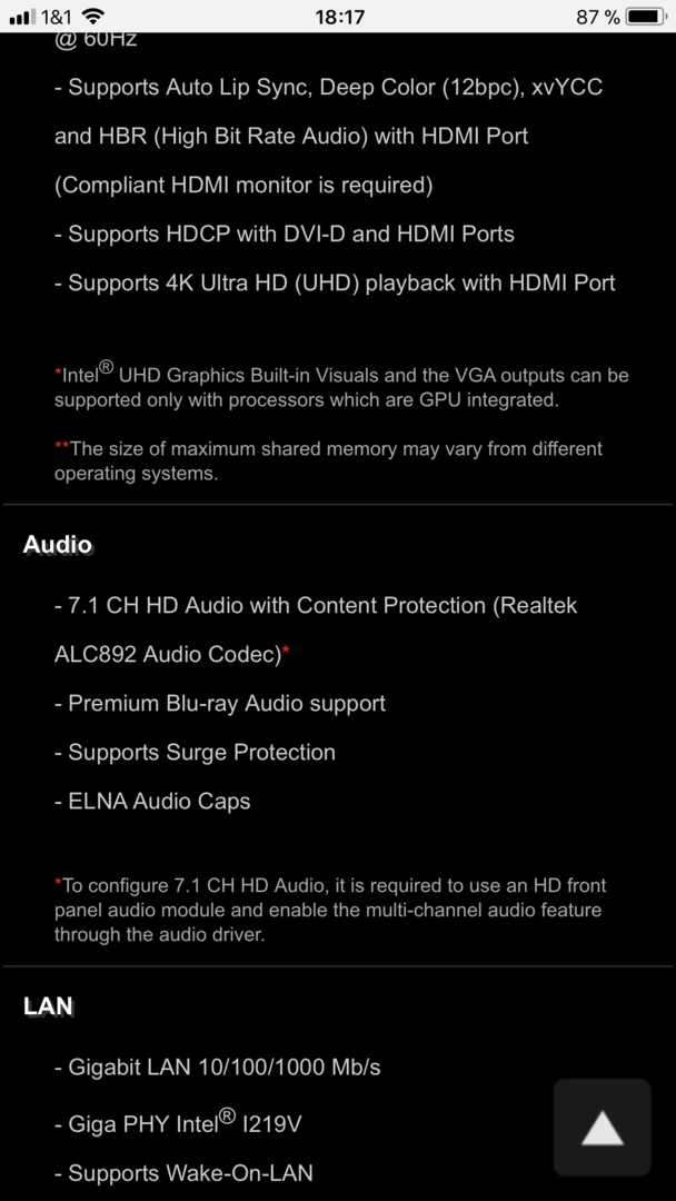

  • layout 1, 2, 3, (4 for laptop), 5, 7, 28, 31, 92, 99
    alc892 läuft mit einem der oben genannten IDs
    applealc.kext in den kexte Ordner deiner EFI und fixHDA bei der config.plist setzen und die AudioIDs durchtesten
