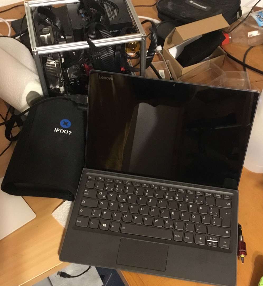

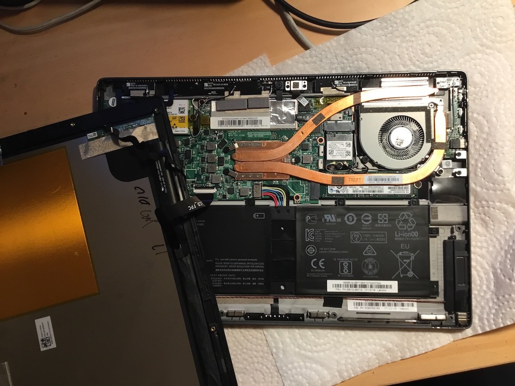

    Ok , System auf der internen Platte installieren. Eigentlich wollte ich die Windows NVMe nicht formatieren, falls ich sie noch mal brauche, also eine andere einbauen. Ich habe ja alles, also auch noch eine SM960 512 GB.
    Ich habe ja alles, auch eine gehörige Portion Pessimismus, also schließe ich die Augen und überlege ob ich zu Lösungsmittel, um die Klebestellen zu öffnen, oder gleich zur Flex greifen soll. Auf der Suche nach der geeigneten Stelle für die Flex fallen mir 6 kleine Schrauben unter dem Aufsteller auf.
    Wirklich klein und für einen Imbus Schraubendreher gedacht, den vermutlich Ameisen für ihre Uhren verwenden.
    Aber ich habe ja alles, auch ein Werkzeug Set von IFixit and da ist auch ein Bit für diese Schrauben dabei. 48 Drehungen später öffnet sich ein Spalt im Gehäuse. Zum IFixit Set gehört auch eine stumpfe Klinge um beim Gehäuse-Öffnen, Schnapper zurückzudrücken und das Gehäuse lässt sich damit ganz leicht öffnen.
    Die Kabel zum Bildschirm sind gerade lang genug, so dass man an das Innenleben kommt ohne erst Kabel zu lösen. Und zum ersten Mal, zum allerersten Mal sind Fluch und Lenovo-Entwickler nicht gleichbedeutend.
    Die NVMe liegt direkt unter der Prozessor Heatpipe. Ich bin mir nicht sicher, ob das eine gute Idee ist. Aber egal, löst man eine Kreuzschlitzschraube lässt sich die Heatpipe soweit anheben, dass man die NVMe tauschen kann. Gesagt getan.
    Und etwas weiter oben kann man die WiFi Karte sehen. Da das Gehäuse schon offen ist, könnte ich die ja bei der Gelegenheit tauschen. Ich hab ja alles, also habe ich auch noch eine DW1830 rum liegen. Super, passt nur nicht, sie ist links 2 mm zu breit, Pech. Aber ich hab ja alles, also auch noch eine DW1560 und die passt. Antennen ab, Karte raus, Antennen dran, DW1560 rein. Gehäuse zu und Rechner eingeschaltet und nichts .... Gar nichts. Nicht einmal das hässliche Lenovo Logo erscheint, selbst die Hintergrundbeleuchtung bleibt dunkel. "Rechner, ich weiß wo deine Schrauben sind". Also Schrauben raus, Schnapper entschnappen und gleich das Kabel wieder einstecken. Aber da ist kein Kabel, das man stecken müsste. Zeit für ein paar ausgesuchte Schimpfworte. Als erstes die DW1560 herausnehmen , denn da kommt man besser ran als an die NVMe. Bildschirm zur Seite halten, damit es keinen Kurzschluss gibt, einschalten und ich werde sofort mit dem Anblick eines Lenovo Logos gequält. Ich habe nie vermutet Masochist zu sein, aber diese Qual erfüllt mich mit Freude. DW1560 wieder rein und nichts geht mehr.
    Ich habe noch mehrere Apple WiFi Karten mit M.2 Adapter, aber die sind dreimal so groß und passen nicht. Also alte Karte rein , Rechner zu und eine neue 1560 bestellt, vorsichtshalber eine von/für Lenovo.

    Zufälle gibt's, da bringt am selben der Tag der Postbote doch tatsächlich die DW1560. Es ist dem Postboten gegenüber ungerecht von zufällig zu reden, der ist sehr zuverlässig.
    "6 Schrauben, 6 Schrauben, die gehen leicht auf, der Rechner, der Rechner, der öffnet seinen Bauch". Auch nicht besser als Dumdidum, aber noch habe ich Oberwasser.
    Ok, Original raus, DW1560 rein. Antennen angeschlossen, Bildschirm hochgehalten, Rechner eingeschaltet und es kommt ein Logo, eigentlich ein Grund zur Freude, wenn es nicht so hässlich wäre, aber nicht hässlich genug um mir die Laune zu verderben. Dumdidum.
    Neustart, weder WiFi noch Bluetooth. Keine Überraschung, ist ja kein Standard Mac Gerät. Ich habe mit Absicht eine Lenovo Variante genommen, für den Fall, dass es eine Whitelist gibt.

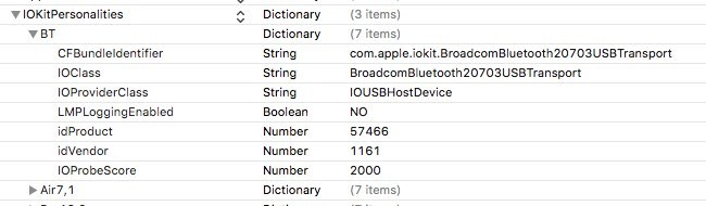

    IORegistry Editor zeigt aber, dass die Teile erkannt werden. Falls man keine Mac kompatible Karte hat, ist der Standardweg für WiFi die Verwendung von FakePCIID und FakePCIID_Broadcom_WIFI und für Bluetooth die Verwendung von BrcmPatchRAM2 und BrcmFirmwareData.
    Reinkopiert und siehe da WiFI WiFiet, aber BT BTed nicht.

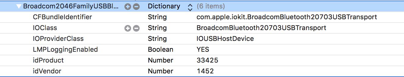

    Laut IORegistryExplorer handelt es sich um einen BCM20702A mit der VendorId 0x489 und der ProductId 0xe07a. Das sind USB Ids, äquivalent zur PCIId.
    Die DeviceClass ist 0xFF, das ist seltsam normalerweise ist sie bei BT Geräten 0xE0.
    "Kein Problem", denke ich noch, "trägst den Wert in BrcmPatchRAM2 nach". Gesagt, getan und was auch immer ich mache, es geht nicht. BrcmPatchRAM2 und BrcmFirmwareData wieder raus.
    Da gibt's doch ne App für, oder en Kext ?
    Apples BT Treiber befinden sich als PlugIns im IOBluetoothFamily.kext. PlugIns sind Kexte, die im PlugIns Ordner anderer Kexte abgelegt sind.

    Kexte, die als Gerätetreiber dienen, haben in ihrer Info.plist meist IOKitPersonalities Einträge, in denen die Geräte identifiziert werden, die sie treiben sollen.
    Fangen wir mit der Info.plist des BroadcomBluetoothHostControllerUSBTransport.kext an. Tausende Einträge, alle rufen dieselbe Klasse auf und unterscheiden sich durch idProduct und idVendor.
    Die Controller basieren alle auf den 2045 und 2046 Serien von Broadcom also laut Google nur BT2.0 und BT 2.1. "Ihrrrr seieieieied rrrraus".
    Das nächste Broadcom Kext ist BroadcomBluetooth20703USBTransport.
    Die Einträge unterscheiden sich wieder nur in idProduct und idVendor. Der folgende Eintrag ist typisch:
    Alle verwenden eine Klasse, die BroadcomBluetooth20703USBTransport heißt. Dank Google wissen wir, dass der Chipsatz 20703 BT4.1 unterstützt, der 20702 aber nur BT4.0. Aufeinanderfolgende Teilenummer beim selben Hersteller, da kann man den Treiber schon mal probieren, kann funktionieren, muss aber nicht.
    Also lassen wir für das BT Modul diesen Treiber laden. Sowas haben wir schon mal für den USB Treiber gemacht. Der Eintrag wird kopiert und in das USB Kext im Other Ordner eingesetzt. Es muss nicht das USB Kext sein, man kann auch ein neues Kext machen, oder irgendein anderes nehmen, aber ich habe das Kext genau für solche Anpassungen eingeplant also hinein.
    idProduct und idVendor müssen noch angepasst werden.
    BrcmPatchRAM2 und BrcmFirmwareData werden nicht gebraucht. Neustart und WiFi und BT.
    Läuft, läuft bei mir.
