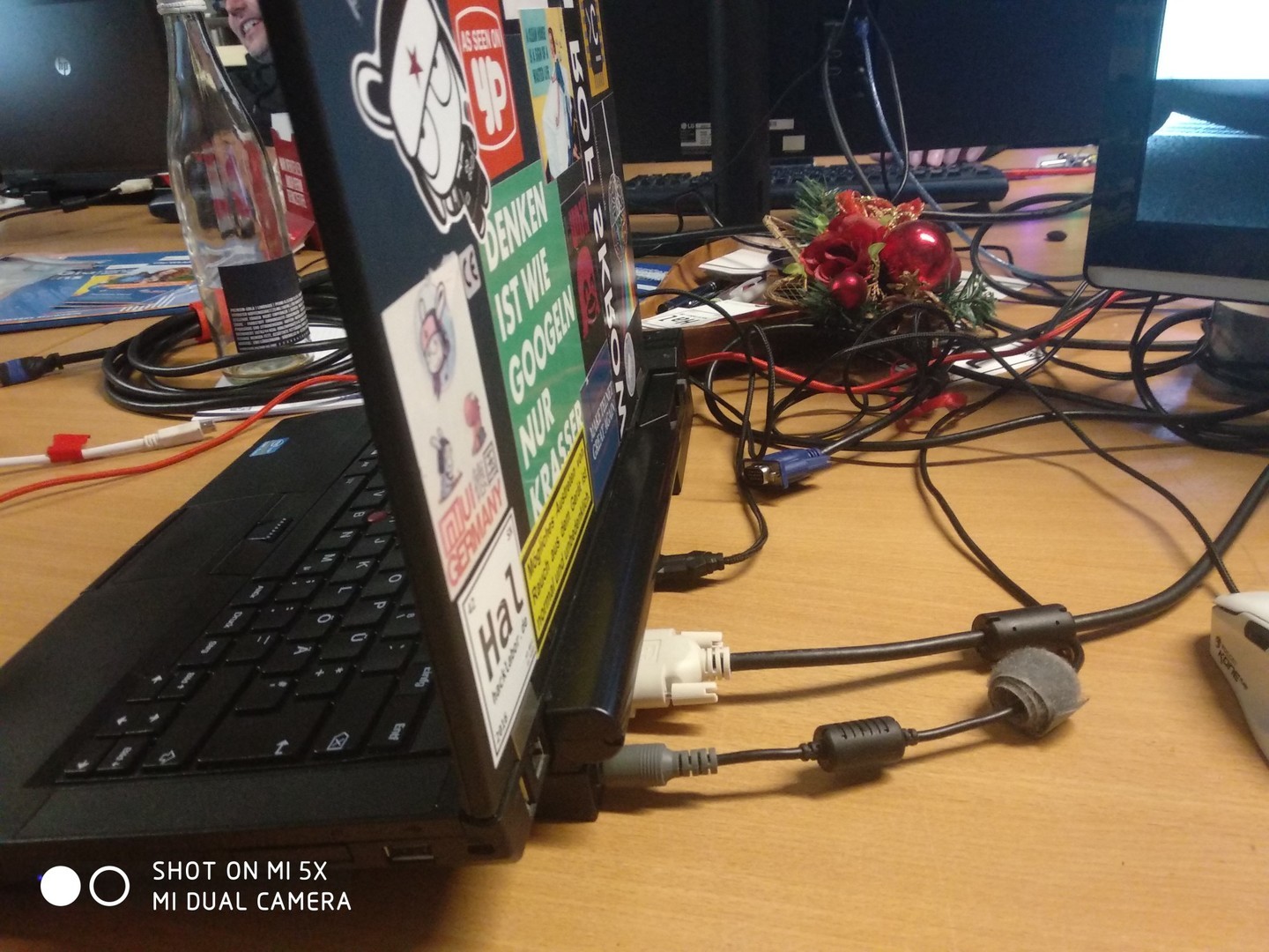

  • Soo habe das Problem mit dem miniDP Port gelöst
    Mann kann jetzt problemlos via Plug and Play einen Monitor anschließen und sogar Ton übertragen ;)

  • Habe gerade ausprobiert ob alles mit einem ThinkPad Dock funktioniert....
    Und ja das tut es :D
    VGA geht natürlich nicht aber alle anderen Bildschirmanschlüsse (DVI, DP) schon
    Laden, LAN und USB Buchsen auch
