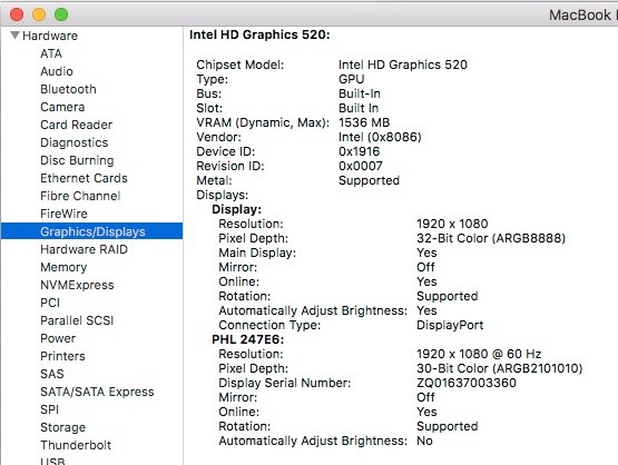

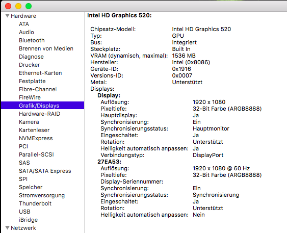

Habe die Helligkeit geregelt und neu gestartet. Hat aber leider nichts gebracht
Hilfe: Lenovo Ideapad 500-15ISK und Sierra 10.12.4
Benenne bitte mal deine aktuelle DSDT um und teste die beiliegende Version.
Besten Dank für die Erstellung.
Habe die DSDT verwendet, Helligkeit geändert, Neustart durchgeführt, aber leider auch diesmal wieder kein Erfolg
Dann tut es mir leid, habe ich aktuell kein Ass mehr im Ärmel...

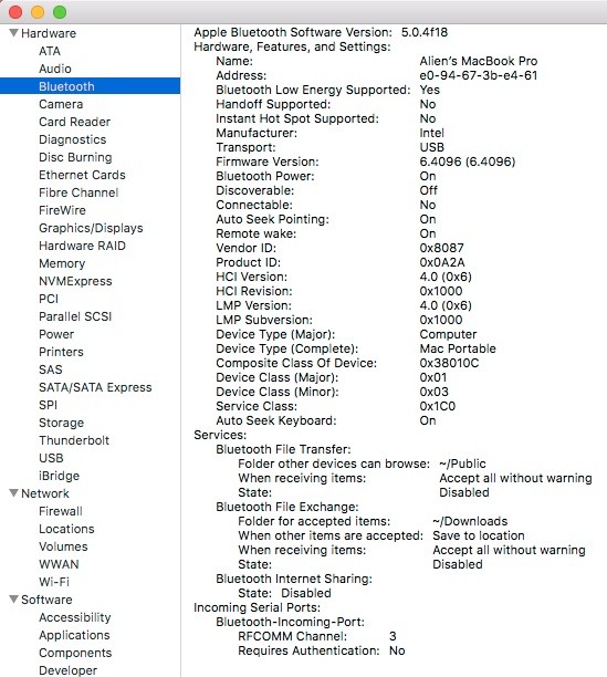

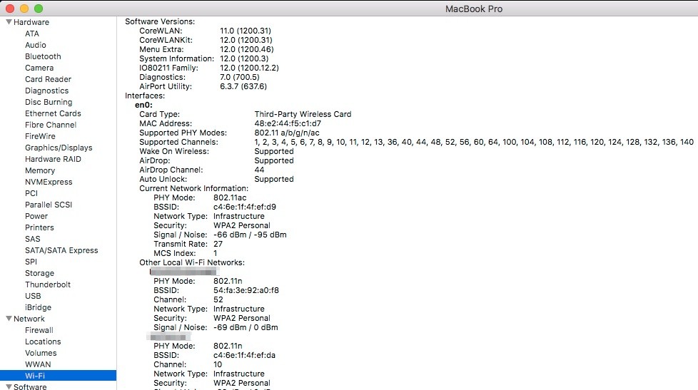

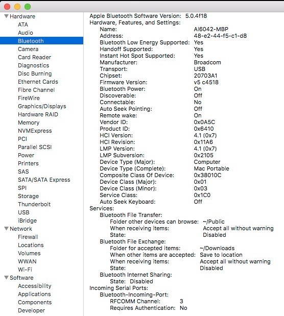

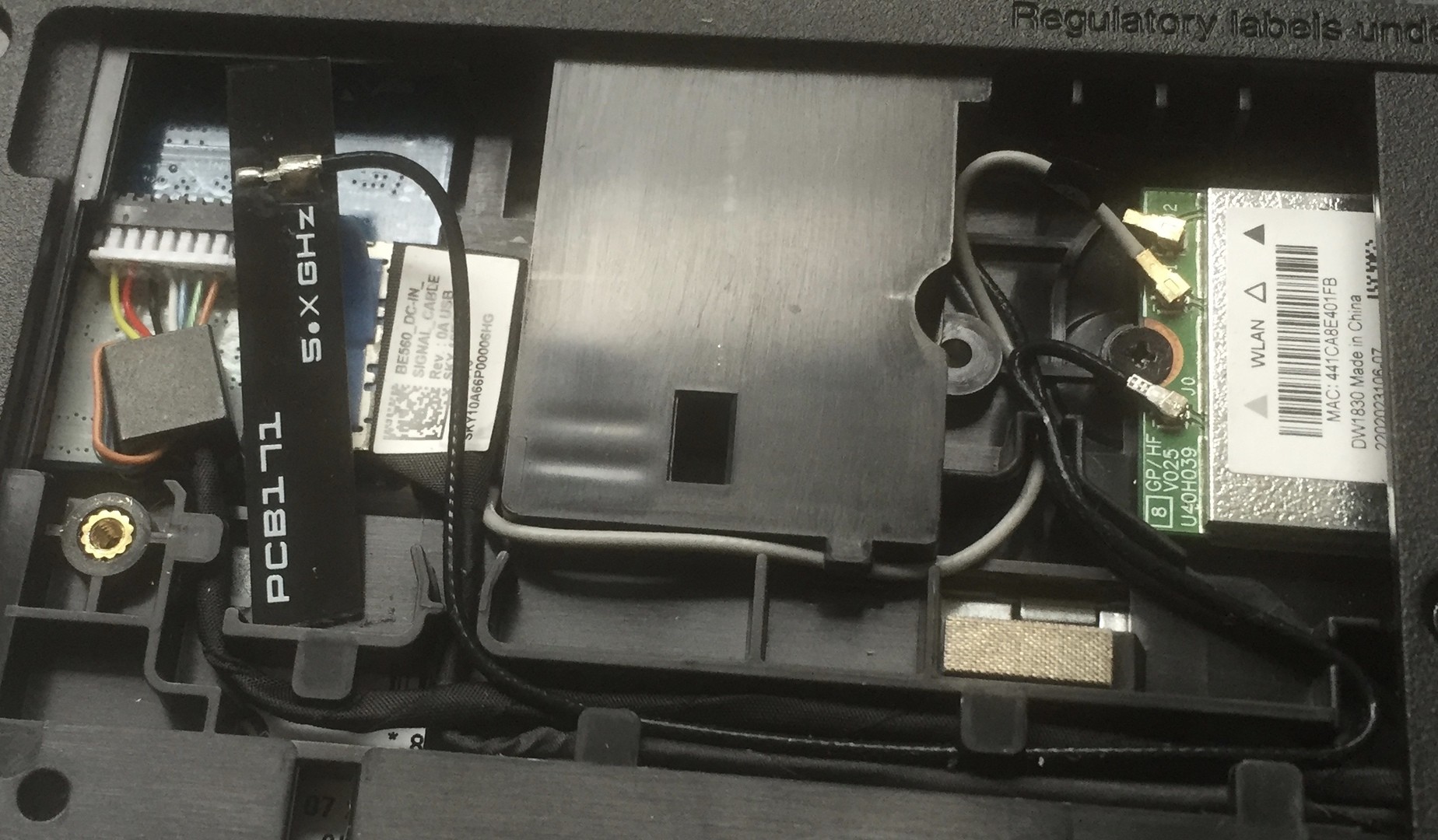

Nun war es auch bei mir soweit: die dritte Antenne war angekommen, also habe ich diese an den dritten Anschluß an meine BCM943602BAED angeschlossen.
Wie von al6042 empfohlen habe ich dann auch die beiden anderen Antennen vertauscht, d.h. die weiße Hauptantenne (mit Etikett „M“) auf den Anschluß mit weißem Dreieck, die schwarze Antenne auf den Anschluß mit dem schwarzen Dreieck angeschlossen (siehe Bild).Dann Neustart … Spannung … Ergebnis: Karte, Bleutooth, WLAN funktioniert.

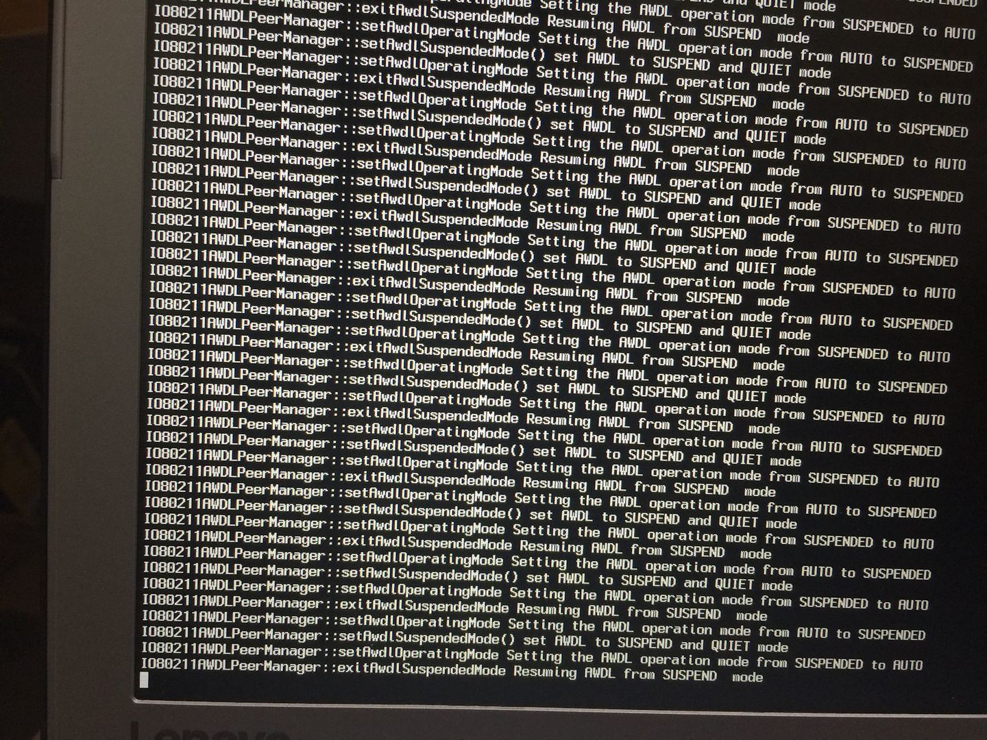

Dann aber: Sleep, Warten, Aufwecken und … Bluetooth und WLAN sind nicht verfügbar.

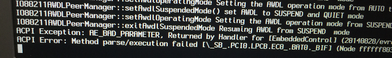

Ok! Also habe ich die DSDT von al6042 von hier für das Lenovo Ideapad 500-15ISK eingefügt. Neustart … mein Thinkpad E560 startet damit ohne zu meckern.
Dann Sleep, Warten, Aufwecken und … Bluetooth und WLAN funktionieren und sind da!
Allerdings: Batterieanzeige funktioniert nicht! Und noch schlimmer: mit der Tastatur ist nicht zu arbeiten. Nach der Eingabe von ein paar Zeichen reagiert die Tastatur überhaupt nicht mehr.
Darum @al6042: könntest Du meine DSDT für die BCM943602BAED optimieren, also die gleiche Patches einpflegen wie bei Deiner? Das wäre echt sehr nett!
Die Z sollte genauso funktionieren und hat den Vorteil dass man sich die dritte Antenne spart.
Mit der BCM94352Z hat dann zwar "nur" theoretisch 867 Mbit/s gegenüber der theoretischen 1300 Mbit/s der BCM943602BAED, aber das merkt man mE eh nur spärlich und unter günstigen Voraussetzungen. -

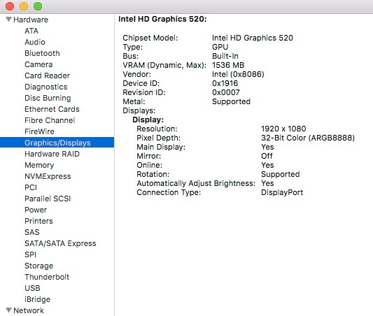

Da bitte ich um Eure Hilfe, da mein Hackbook sich beim Neustart die Helligkeitseinstellungen auch nicht merkt.
Also darum zunächst die Frage: Wie macht man das beim Hackbook, einen NVRAM-Reset?funktioniert bei mir ohne die emuvariable immer noch bestens!
Also ohne die Emuvariable startet meiner ewigi langsam und bleibt dann mit Blackscreen hängen.

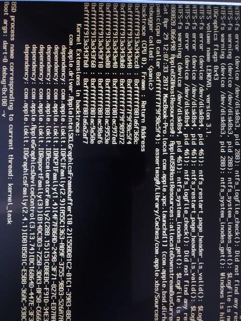

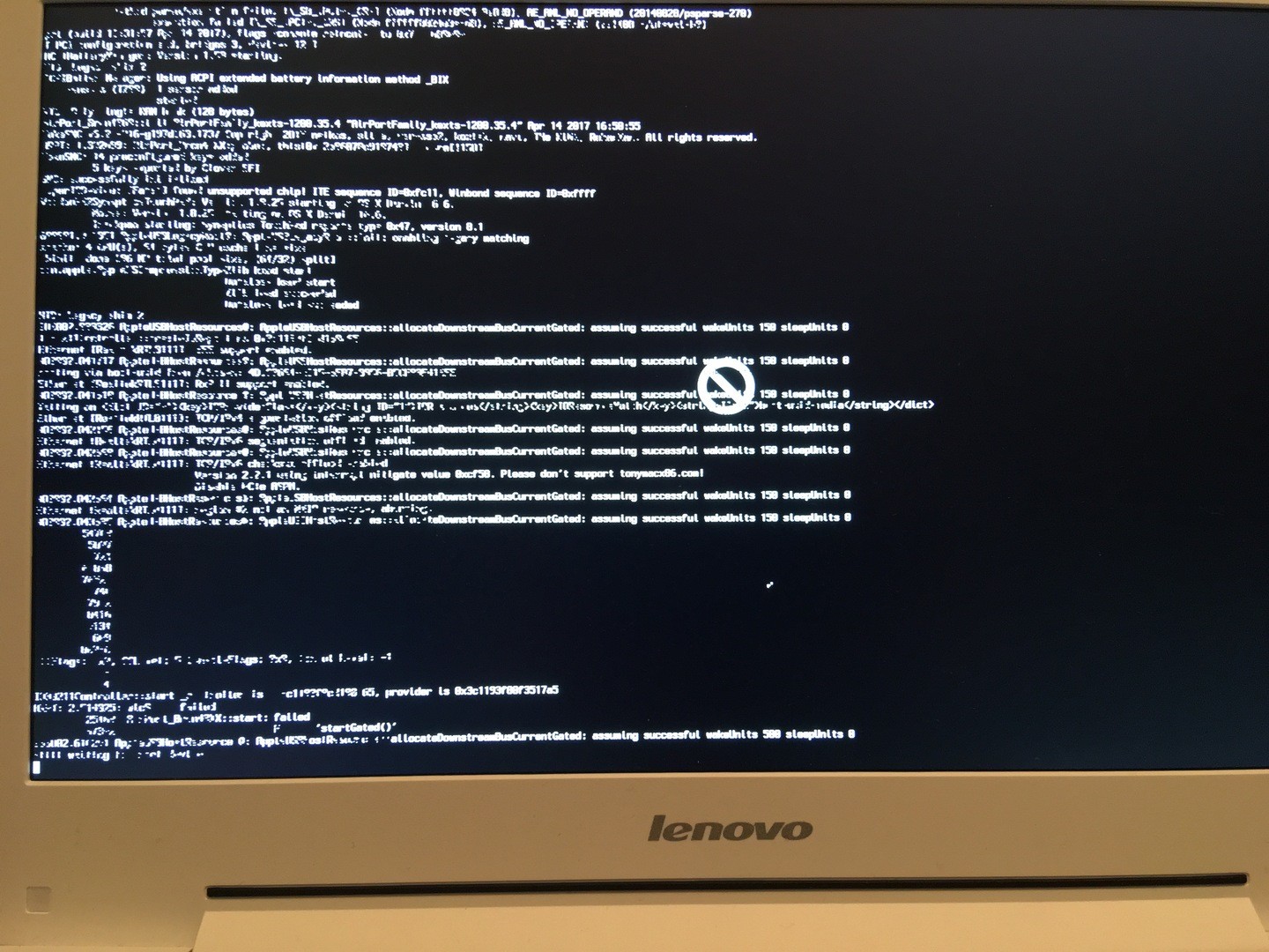

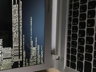

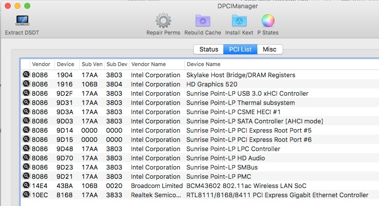

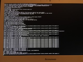

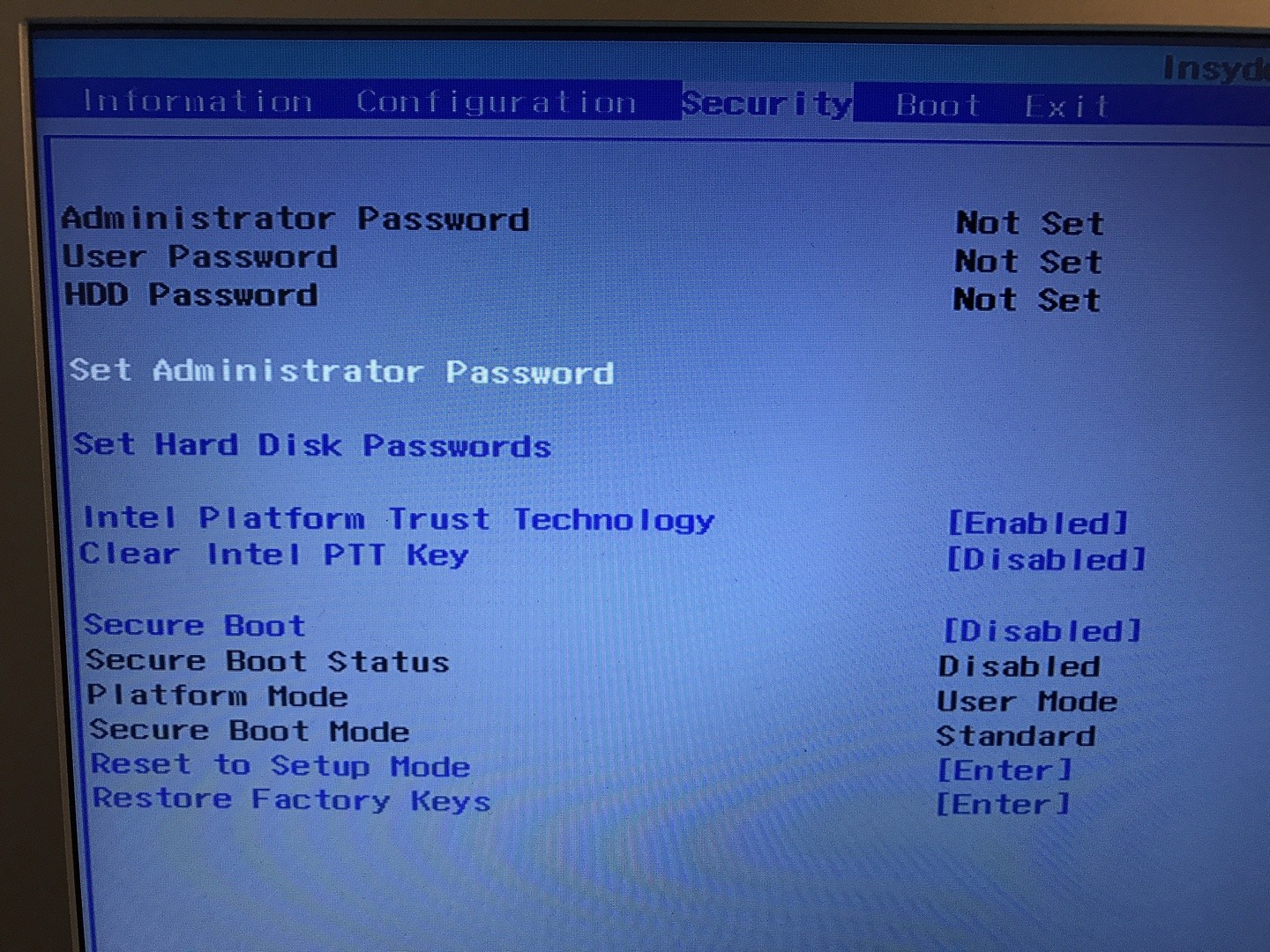

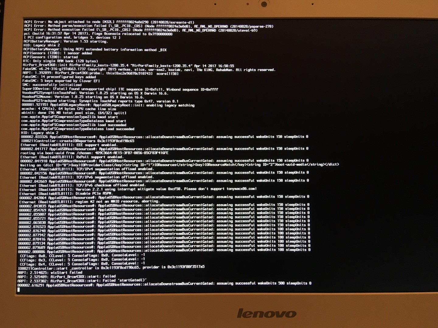

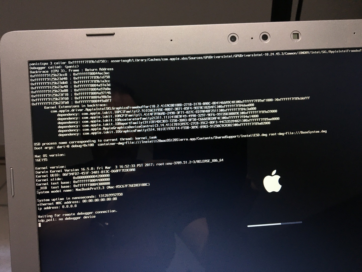

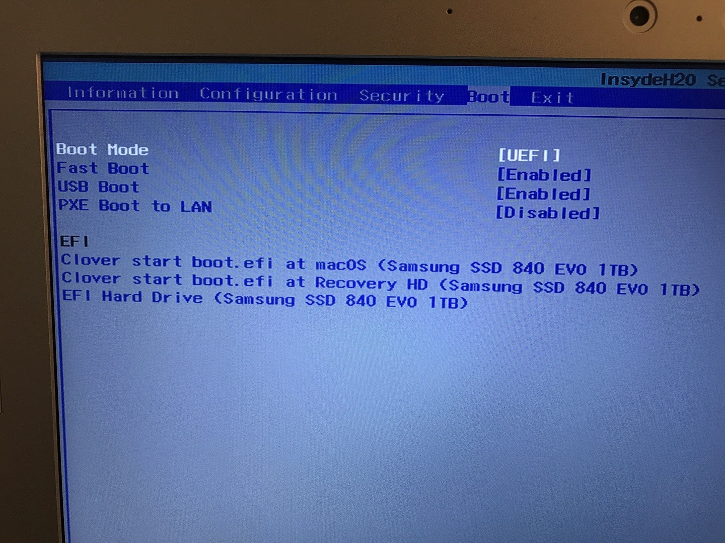

Heute ist nun mein neuer Laptop angekommen, leider Display glänzend, das stört mich sehr... Aber nun kommt diese Fehlermeldung: KP Im Bios habe ich die AMD deaktiviert und auch die Clover Daten von Al6042 genommen, hmm... Achso die Bios Version 1.06, I7 Prozessor mit der HD520, vielleicht hat jemand eine Idee, vielen Dank im Vorraus -
Ja genau dieser Lenovo 500-15ISK 80NT00UBGE 15.6" Full HD, Intel Core i7-6500U, 8GB, 2TB HDD, Radeon R7 M360, Intel... die Bios Einstellungen hatte ich auch so eingestellt, oder muß der Stick anders erstellt werden, denn bis dahin komme ich ja...
Wie geht den die Modellbezeichnung weiter ?
Da gibt es ja mehrere Abzweigungen von.. steht normal irgendwo auf der Rückseite -
@Dr.Stein
Meins ist ein 80NT00Q4GE und entspricht den gleichen Komponenten.@Bombeiros

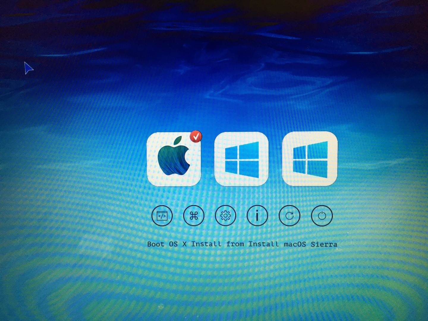

Beim Booten mit dem USB-Stick solltest du ohne DSDT starten und in der config.plist den "Inject Intel" aktivieren, sowie die "ig-platform-id" "0x12345678" einsetzen.
Wenn der Install dann durch ist, kann die DSDT und auch die Original config.plist wieder wie eingesetzt werden. -

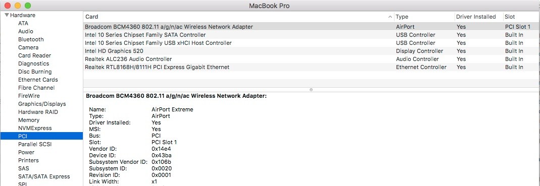

Erst einmal vielen Dank! Ja so hat nun die Installation geklappt, nun habe ich eine andere Wlan Karte eingebaut (BCM94352Z) und da musste ich in der Config.plist die Einträge entfernen, aber was muß da nun für diese Karte eingetragen werden?
Für die Karte brauchst du folgende KextsToPatch-Einträge:
