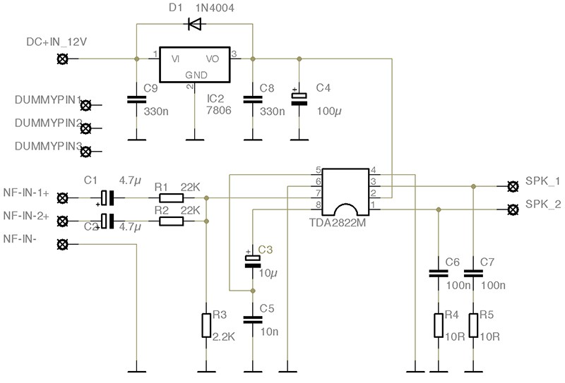

und sofort problem das erste (aber einfach zu lösen..) - der Eingang des kleinen ist so empfindlich, dass er schon bei einem leisen lineout des Rechners heftig zu übersteuern beginnt. es muss ein eingangsspannungsteiler spendiert werden - im Schaltplan R1/R2 und R3. sie wirken wie ein lautstärkepoti, und damit sind die Verzerrungen ein für alle mal weg, das ausgangssignal aber noch brauchbar laut.

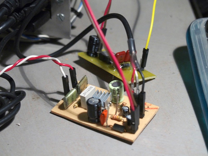

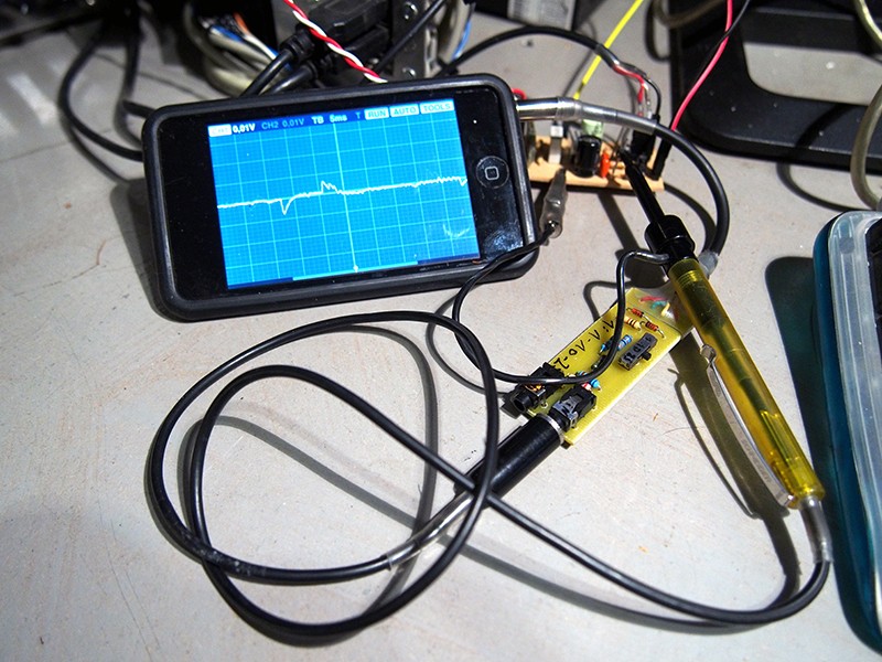

der Prototyp im ersten Einsatz an 5V des Netzteils:

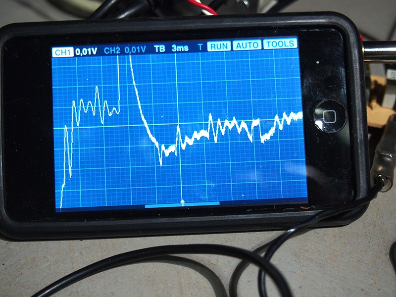

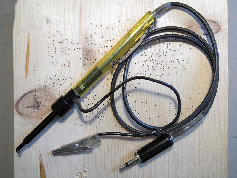

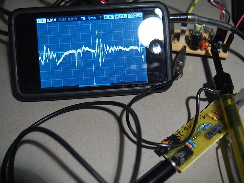

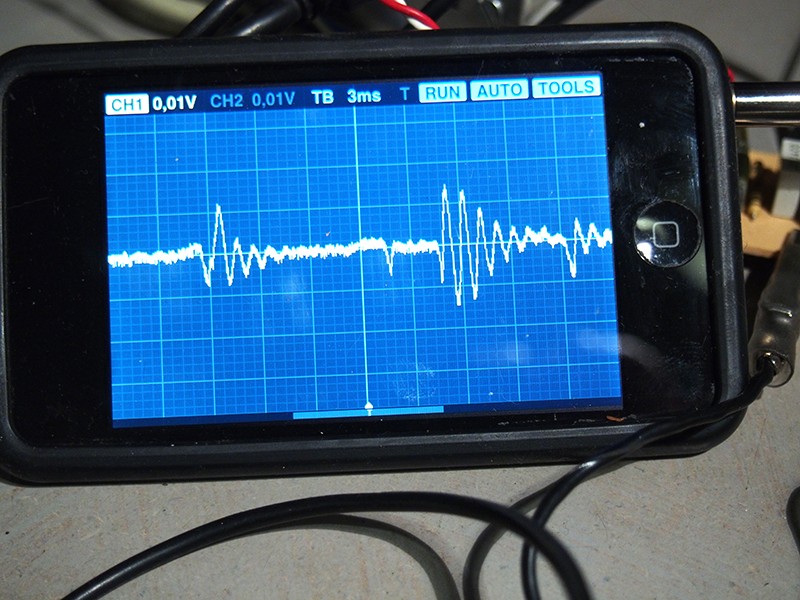

und gleich problem das zweite (das dann böse böse) - wie man schon auf dem Bild sehen kann (der tastkopf hängt an der Betriebsspannung, nicht im signalweg, die soundkarte schweigt stille), ist da mächtig was los, wo eigentlich eine gerade durchgehende Linie sein sollte.
und man hört es: die Festplatte knattert, netzwerkzugriffe knistern, die maus zwitschert und zwischendrin rauscht es.
ich hab hier noch ein paar hübsche screenshots von des Rechners verdauungsgeräuschen.. ![]()

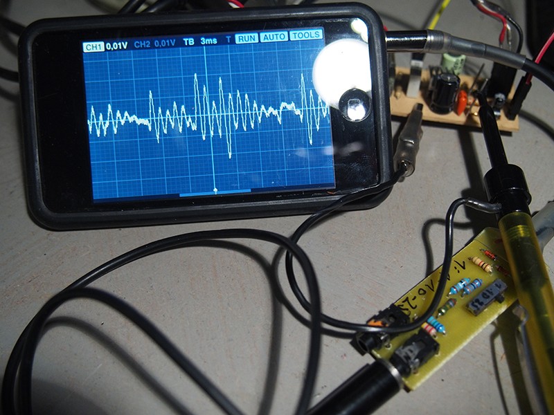

des Rätsels Lösungen:
erstens muss ein festspannungsregler her (7805,7806 oder 7809, 1A) der aus dem 12V Anschluss des Netzteils eine stabile Spannung von 5 - 9V produziert, das reduziert die Störungen schon recht deutlich, aber man kann immer noch mithören, was sich in den rechnereingeweiden so alles tut.
irgendwo durch die massezuleitungen schleichen sich die Störungen ein, und obwohl die Lösung total simpel ist, hab ich ziemlich lange gebraucht, sie zu finden: ganz einfach keine Verbindung zur Netzteilmasse legen, nur +12V an den spannungsregler anschliessen, die masse wird mit nur einer Leitung vom internen frontpanelanschluss abgegriffen.
hier der Prototyp im endlich zufriedenstellenden Einsatz - im Hintergrund das platinchen mit dem spannungsregler:

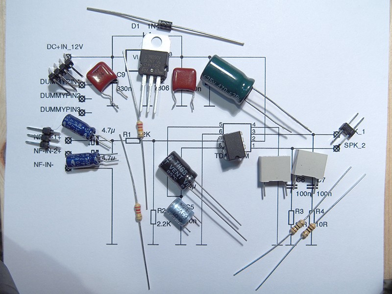

und jetzt die Anleitung zum nachbauen:
was brauchen wir?
- TDA2822M
- 1 festspannungsregler 7805 oder 7806, 7809 (TO220 Gehäuse, min 1A)
- 1 diode 1N4001
- 1 Kondensator (Folie oder Keramik) 10nF (C5)
- 2 kondensatoren (folie/keramik) 100nF (C6, C7)
- 2 Kondensatoren (unbedingt Keramik!) 300nF - 1µ (C8, C9)
- 2 elkos 1 - 4.7µ (C1, C2)
- 1 elko 10 -100µ (C3)
- 1 elko 220 - 1000µ (C4)
- 2 widerstände 4.7 - 10R (R4, R5)
- 2 widerstände 22K (R1, R2)
- 1 widerstand 2.2K (R3)
pfostenstecker je 1x 2pol, 3pol und 4pol (oder aber die anschlusskabel direkt an die platine anlöten)
1 stück kupfer- oder lochrasterplatine
Werkzeuge für die Platine: ein Dremel oder vergleichbarer feinbohrschleifer, minibohrer 0.8 und 1.2 mm, schleifstifte (feine zahnarztbohrer tun es auch
), eine biegewelle ist ungemein hilfreich.
und natürlich Lötkolben und Zinn.

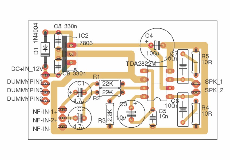

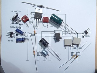

Schalt- und belegungsplan:

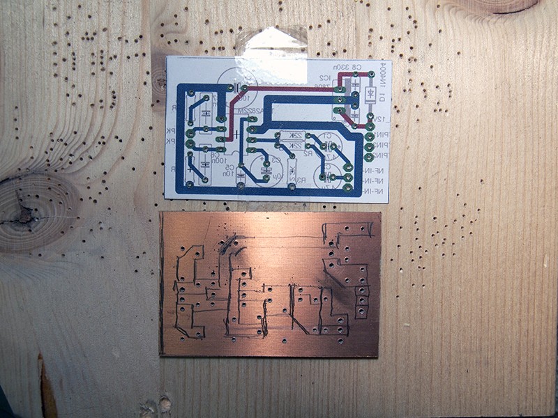

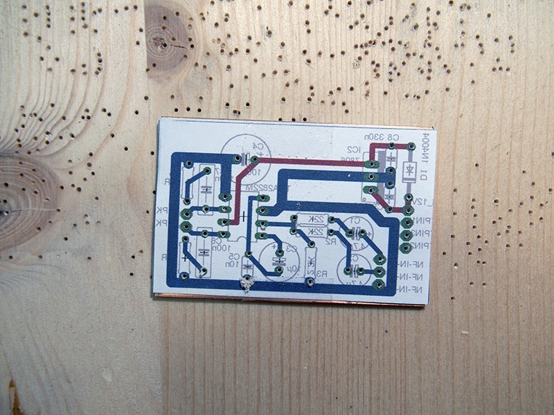

die Platine:
das layout hab ich mit dem Programm eagle (eine kostenlose version findet man im netz, fragt tante googel) erstellt, man kann damit auch das board massstabsgetreu als bohrschablone ausdrucken (die beiden eagledateien hängen unten dran) -
spiegelverkehrt drucken!!!!!!, ausschneiden, und auf die kupferseite der Platine mit etwas Tesa draufkleben. nun alle Löcher mit dem 0.8mm bohrer vorbohren, die Löcher für die pfostenstecker und den spannungsregler (ggf. auch die für die Diode) mit dem 1.2mm aufbohren:
jetzt mit einem einigermassen weichen Bleistift die leiterbahnen anzeichnen:

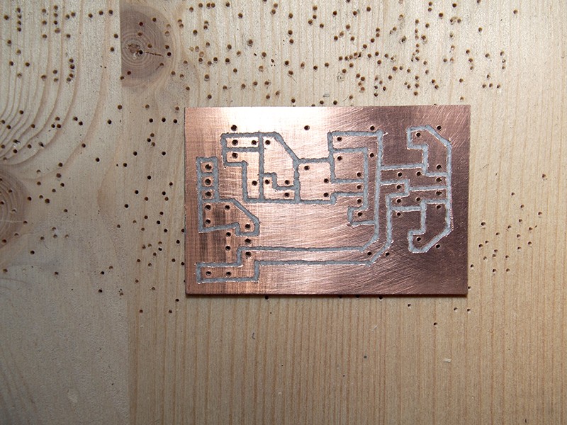

und mit den schleifstiftchen/zahnarztbohrern freikratzen:

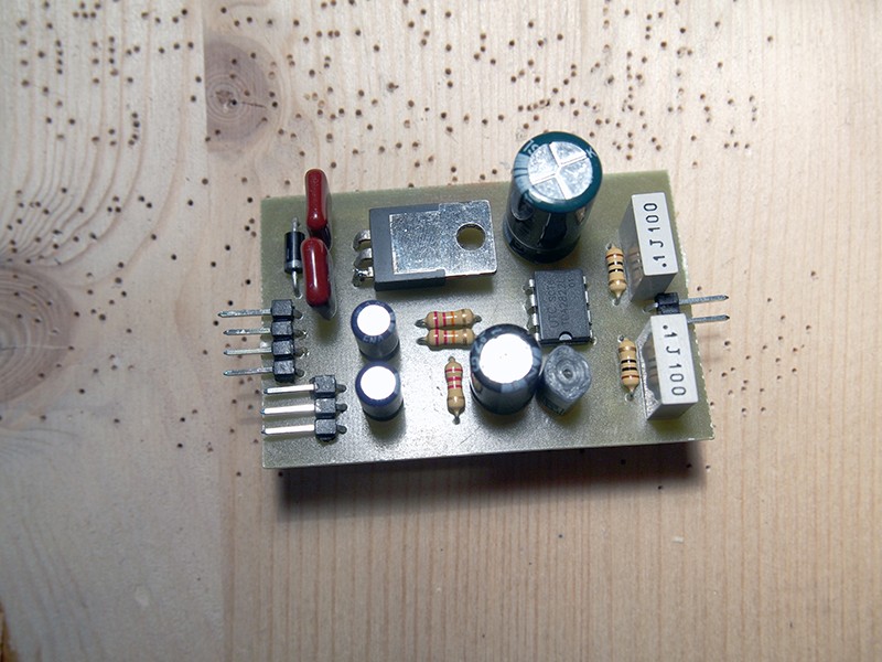

wenn wir die Platine noch mal sorgfältig inspiziert und für fehlerfrei befunden haben (gegen das licht halten, dann sieht man alle Fehler bestens), können die Bauteile aufgesteckt und festgelötet werden. bei den Elkos und der diode die Polarität beachten!! und die Halbleiter (den IC und den spannungsregler) möglichst schnell löten.

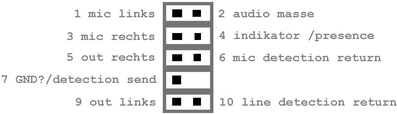

also der frontpanelanschluss:
ist eigentlich ganz einfach. die pins 1,3,5 und 9 sind die audioleitungen (+). 1 und 3 mic/line in (links,rechts), 5 und 9 line out (rechts/links).
pin 2 ist die audiomasse, pin 4, 6 und 10 sowas wie Indikatoren, was angeschlossen ist, pin 7 ist eine 2. masse für die Indikatoren (unbedingt wg. pin 7 noch mal das Handbuch befragen, ob das wirklich masse ist! bei meinem board ja, das netz war sich nicht immer sicher) und pin 8 ist nicht vorhanden.
wer aufs frontpanel ganz verzichten will, bzw. es durch den internen Lautsprecher ersetzen möchte, geht nun so vor:
pin 4 muss mit masse (pin2) verbunden werden, dann „weiss“ das system, dass ein frontpanel (oder was ähnliches) vorhanden ist. pin 10 sagt an, ob Kopfhörer o.ä. in die frontbuxe eingesteckt wurden, er wird dann von dem Schalter in der buxe auf pin 7/masse gelegt. die müssen wir nun mit einer kleinen Brücke verbinden oder aber, wenn wir den hinteren Anschluss nicht lahmlegen wollen, auf einen Schalter legen, mit dem wir den Ausgang von intern (schalter ein) auf extern hinten umschalten können.

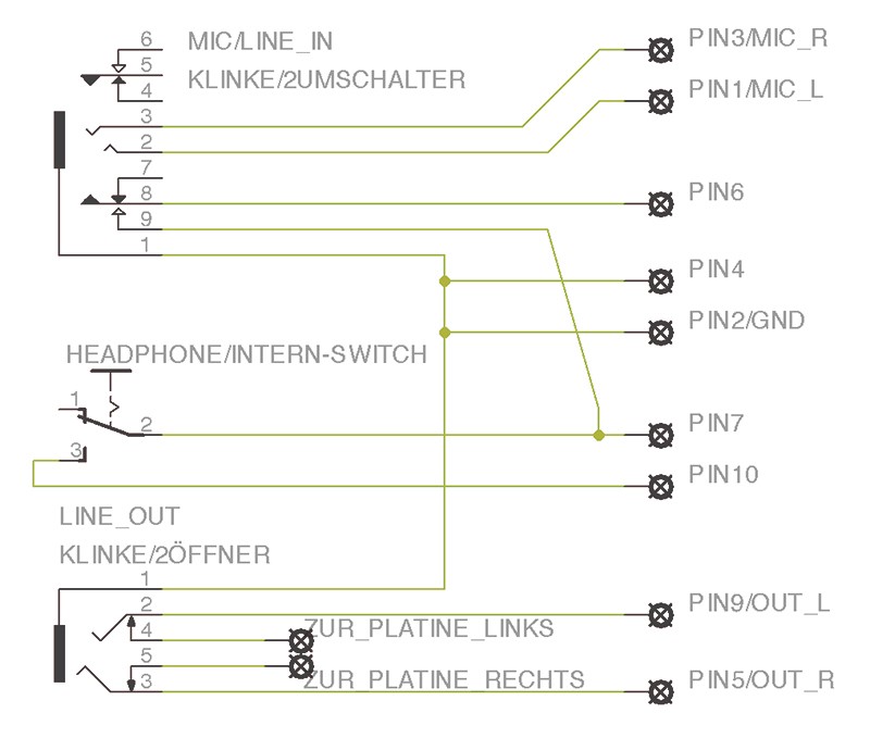

wenn es ein komplettes eigenes frontpanel werden soll, brauchen wir 2 klinkenbuchsen mit schaltern, und zwar eine mit schliesser fürs Mikrofon - an den kommen die Leitungen von pin 6 und pin 7, und eine mit 2 öffnern, die die signalleitungen zum platinchen trennt, damit es beim einstecken eines Kopfhörers ruhe gibt - die Leitungen von pin 5 und 9 werden „normal“ an die entsprechenden Eingänge der buxe gelötet, sowie an einen pin der Schalter. die Leitung zum platinchen kommt an den anderen schalterpin.
schema:
blöd ist nur…
wenn der hintere lineout auch aktiv bleiben soll, kommen wir um den zusätzlichen Schalter nicht herum -
und jetzt viel spass beim basteln!
