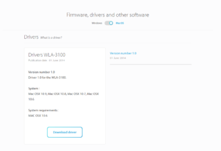

    Der TP600AC TP-Link sollte anschließend laufen. Erfahrungen?
    Einmal editiert, zuletzt von HacTi43 ()
  • Aha. Danke. Deshalb. Ich habe mich schon gewundert, warum da kein 10.9+ steht. Ich habe aber gedacht, dass das trotzdem klappt.
  • Der Vorteil von deinem LogiLink ist das er auch noch Windows 2000 und XP unterstütz. Ich war schon lange auf der Suche nach einem Wlanstick für mein dualboot Win2000 / Sierra Rechner und habe lange nichts gefunden :totlachen:
