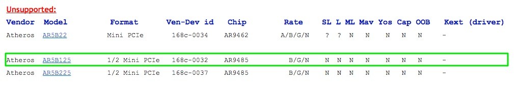

  • Laut Hardware Maintenance Manual sind folgende Karten als Einbau möglich:
    Die Atheros AR5B125 wäre die am ehesten unterstützte Karte aus der Sammlung.
    Eine weitere Prüfung der bekannten unterstützten, bzw. nicht unterstützten Karten belehrt aber eines besseren:
    An der Stelle macht vielleicht eine "rebrandete" WLAN-Karte mehr Sinn
