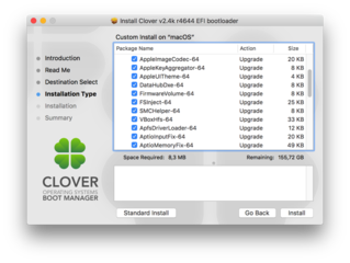

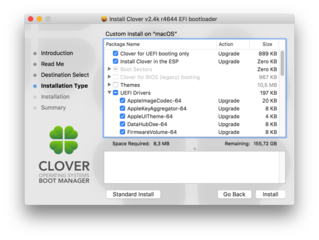

    Das zeigt mir aber auch, dass du die Clover-Installation nicht im "Customize"-Mode durchgeführt hast.
    Wenn du im folgenden Menü bist, musst du links unter den Button "Customize" wählen.
    Danach solltest du folgende Einstellungen auswählen, da damit tatsächlich der Clover auch auf der versteckten EFI-Partition installiert und vom UEFI-BIOS genutzt werden kann:
    Um die EFI-Partition zu mounten, solltest du den Clover Configurator nutzen und dort natürlich die EFI-Partition des USB-Sticks auswählen.

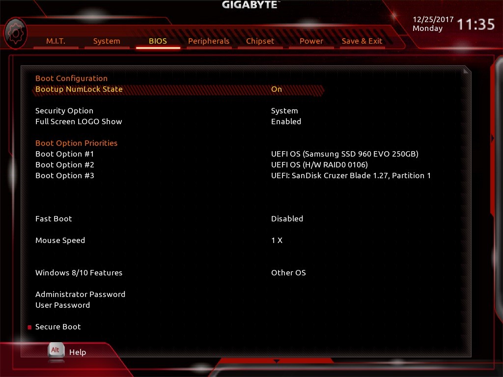

  • . Kann den stick aber nur Legacy booten, zuvor mit meiner config war uefi boot möglich, hmm
    Legacy geht jedoch nu, ich kann dank deiner Datei tatsächlich boot macOs Install form mac Os High sierra 10.13 Install anwählen, sieht zwar alles anderes aus als im Tutorial geht allerdings
    nu kommt jedoch please go to https://panic.apple.com to report this panic

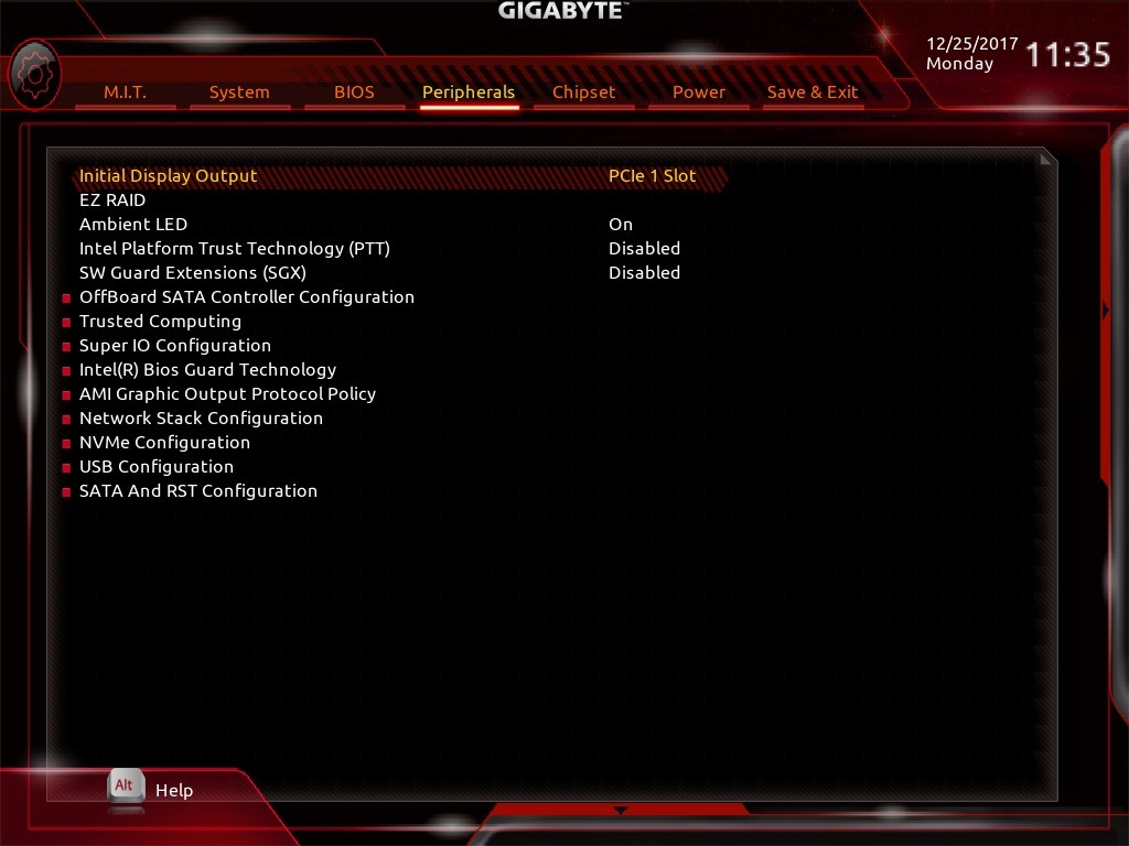

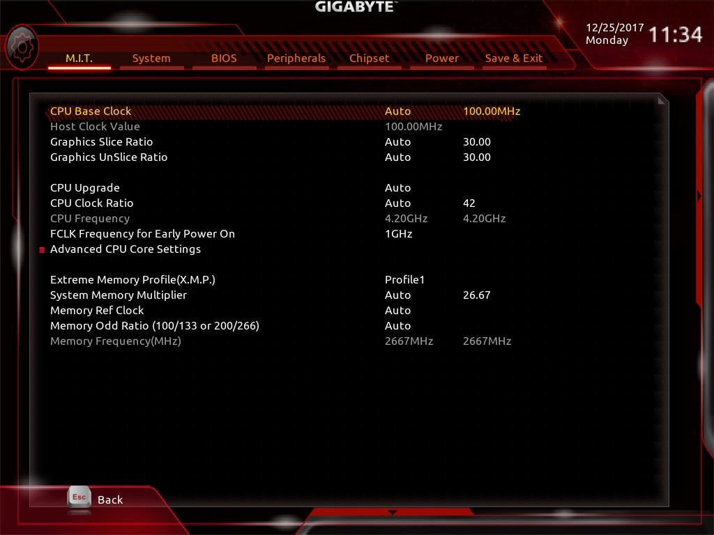

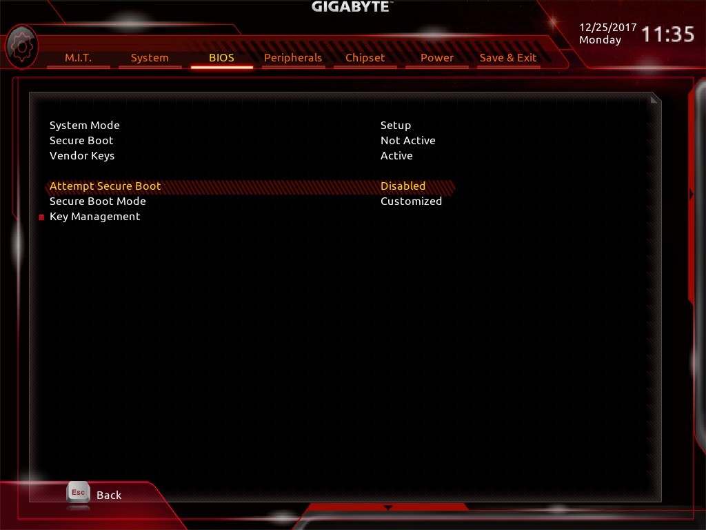

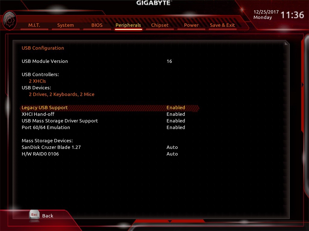

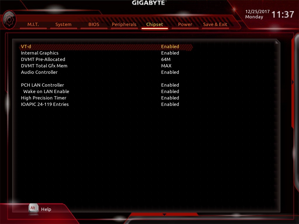

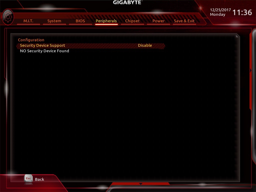

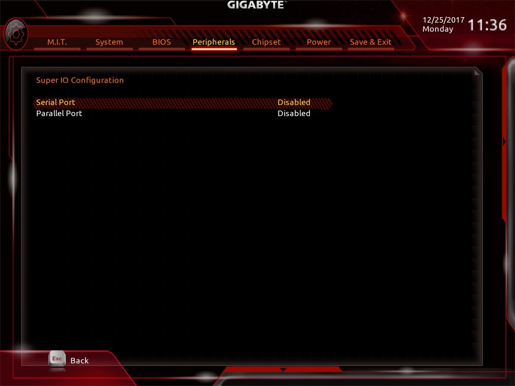

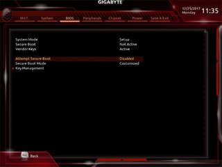

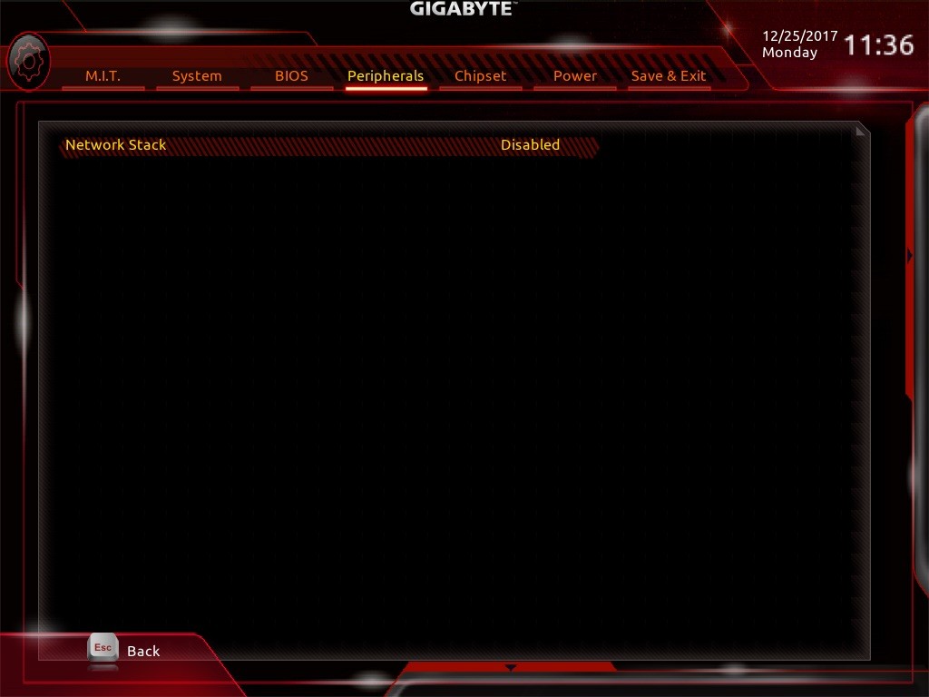

  • Dann solltest du deine BIOS Settings prüfen.
    Achte darauf, das folgende Einstellungen, soweit möglich gesetzt sind:
  • vt d enabled? ich dachte disabel?

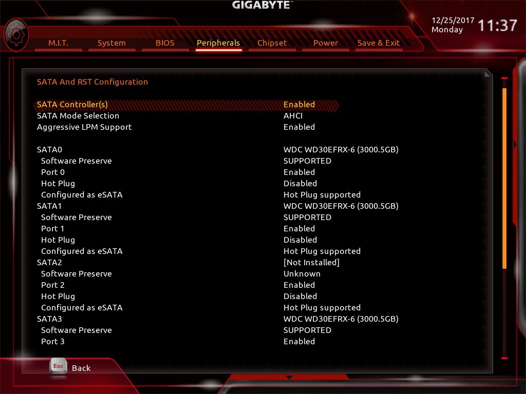

    und ich nutze nen Intel organe Speicher mit, läuft jedoch auch unter ahci, sollte denke ich keine Probleme machen
