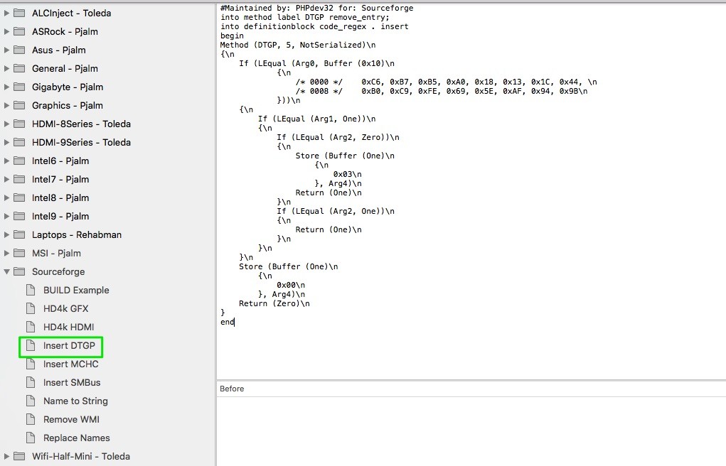

    Achtung: Im ersten Moment wird ein Fehler auftauchen, da die Methode DTGP noch nicht bekannt ist. Diese kannst du aber direkt mit den integrierten Patches von Maciasl einbauen.
    DTGP findest du in den Patchen unter "Sourceforge" -> °Insert DTGP"...

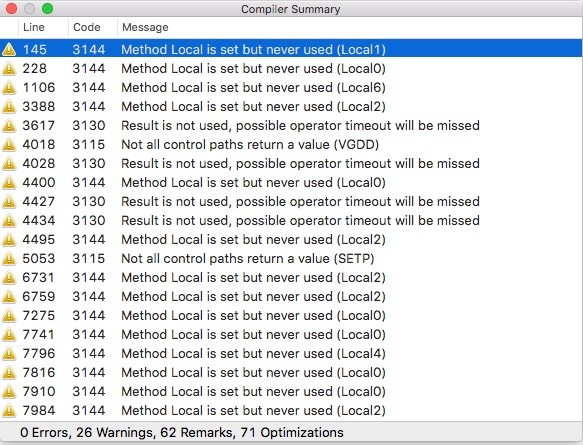

  • Mit der aktuellen Version 1.3.1 von Maciasl komme ich auf folgende Ausgabe beim Kompilieren:
    Warnungen sind nicht tragisch... Fehler würden das Kompilieren direkt verhindern.

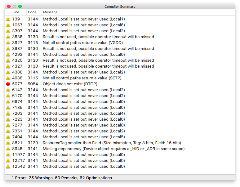

  • Das sieht bei mir auch so aus. Woran kann es liegen, dass Clover eine defekte DSDT.aml extrahiert? Gibt es dazu schon Erfahrungen?
    Edit: Im Anhang befindet sich die DSDT.aml, die RehabMan für die 8x60Ps zubereitet hat. Wenn ich dort deine Änderungen einfüge, tritt ein Fehler auf. Allerdings hat mit dieser DSDT bis 10.11.3 alles funktioniert.
  • Der DTPG-Patch muss noch eingebunden werden....
    Wenn du Maciasl plus die plist bei dir eingebaut hast, findest du diesen Patch unter
