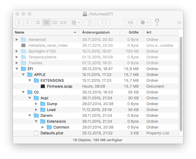

  • Hier nun Dein X-Mass-Ozmosis. Das Asrock-BIOS für das H77M Version1.60 weigert sich allerdings weiter hartnäckig, die sinnvoll gepatchte DSDT anzunehmen. Hast Du schon eine gepatchte DSDT in Deiner EFI? Dann lass sie da liegen, die wird so geladen. Das Grund-BIOS und damit die DSDT sind ja nicht verändert..
    Sonst packe mal die beiliegende auf die versteckte EFI Partition unter /EFI/Oz/Acpi/Load
    Dann machst du einen Neustart, gehst ins BIOS und machst dann einen NVRAM Reset (Winlogo+Alt+P+R, bei Mac-Tastaturen Befehlstaste (⌘), Wahltaste, P und R)
    :hackintosh:

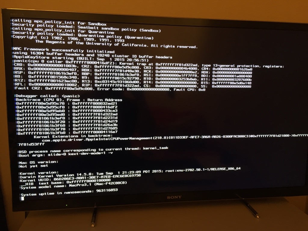

  • So Grummel getestet und die Kiste will nicht er kommt zum apfel logo doch der balken füllt sich kein stück,
    Hier das Oz 1479 das funktioniert hat:https://drive.google.com/folde…y05-VIsW3LdlUtYUl3MF9wQjg
    Hier ein Bild vom Verbose:
    Sony KD-49XE9005 - iMac 15,1 - Intel® Core™ Haswell i5 4590 4x 3,70GHz - ASRock Z97 Extreme 6 - 250GB NVMe SSD 960 Evo M.2 - 120GB Crucial M4 - Apple Magic Keyboard II - RapooMobile Maus 3300P Plus Weiss - GeForce® GTX 1050 G1 Gaming 2G - 2x 4GB DDR3 - Razer S340 - Macbook Pro Late 2008 15" - macOS High Sierra 10.13.6 - Clover r4722

  • @HackIntoTheTosh Ich hab für Dich das X-Mass-Ozmosis für Dein Asrock H77M Version1.60 noch einmal überarbeitet und eine ganz leicht gepatchte DSDT dazu gepackt, ohne die es nicht gehen wird.
    Leider treffen hier gleich zwei schwierige Kandidaten zusammen: die Asrock-BIOS weigern sich schlicht auf normalen Wegen gegen Veränderungen und die H-Boards haben reichlich wenig Platz in ihren Bios-ROM-Steinen.. Also ist das X-Mas-Oz noch eimal mit dem UEFI-Tool gepatcht und die leicht geglättete DSDT kommt in den Ordner Volumes/EFI/EFI/Oz/Acpi/Load. Wenn das so nicht geht: die DSDT ist bisher nur über MaciASL mit dem Patch für das H77M gelaufen. Da geht auch mehr!
