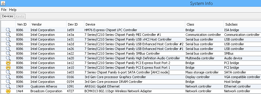

    ich hab mir ein neues Notebook gekauft und möchte mein altes Lenovo Ideapad N581 zum Hackbook umrüsten um Sachen wie XCode usw. nutzen zu können. Ich hab mal System Info gestartet und das ist dabei rausgekommen:
    Die Wlan-Karte dürfte nicht funktionieren, aber was ist mit den Sachen, die kein Smiley haben? Und welchen Bootloader würdet ihr empfehlen? Ich hab gelesen, dass Chameleon der stabilste sein soll und für Anfänger gut geeignet ist, aber ich hab auch sehr oft gelesen, dass Clover der beste ist und als einziger mit El Capitan funktioniert. Die meisten Tutorials Anleitungen und Hilfeschritte, die ich gefunden habe, haben auch Clover als Grundlage genommen.

  • Die whitelist im Bios hat nichts damit zu tun ob das Notebook mit oder ohne OS geliefert wurde sprich die ist bei allen Lenovo Geräten vorhanden und dient dazu möglichst nur zertifizierte Erweiterungen zu benutzen (soll ein Schutz vor eventuellen Schäden sein). Was den Bootloader angeht ist gerade bei Notebooks eigentlich Clover inzwischen fast Pflicht denn die Installation von OS-X auf Notebooks ist mit der auf Desktop Rechnern nur bedingt vergleichbar. Was die Smilies angeht mach Dir darüber erstmal keinen Kopf denn das ist alles Chipsatz und der ist mal als Intel Chipsatz grundsätzlich auch ohne Smiley kompatibel :D
