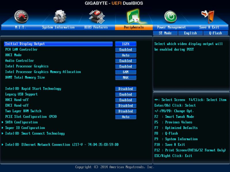

  • Was im Bios noch eingestellt werden muß:
    "EHCI Hand-Off" auf "Enabled"
    "CPU EIST Funktion" auf "Disabled" auf Seite 41 der Bedienungsanleitung! Unter M.I.T./Advanced Frequency Settings/Advanced CPU Core Settings zu finden!
    "Wake On Lan" auf "Disabled" zu finden unter Powermanagement
