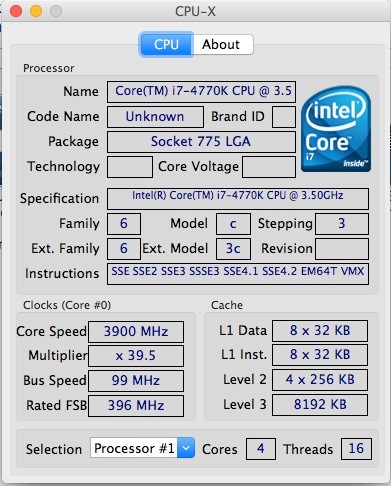

  • Ich habe den CPU-Clock Ratio auf 3,9 und den System Memory Multiplier auf 21,33 gestellt.
    Da meine Riegel das können, musste ich nicht mal die Spannungseinstellungen ändern.
    Und Yosemite funzt wie geschmiert.
