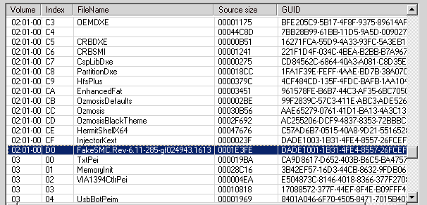

  • Ich denke mal das FakeSMC oder SMCEmulator aus Ozmosis 1479 nicht zu OSX 10.9.5 passt !
    Aber ich erstelle dir eins mit aktuelle FakeSMC, dauert kurz...
    Edit: Bitte sehr, kannst du die mal Testen und Feedback geben, Danke!
