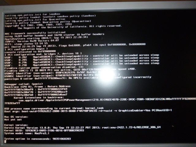

  • Hab ich gemacht.
    hier ein Bild wo er stehen bleibt.

  • Hab schon ein paar Minuten gewartet.
    Aber jetzt installiert er Mavericks.
    Mal schauen ,ob er noch der Installation Bootet.
    Installation beendet und nach Neustart von der
    Platte kommt der Bootloader egal was ich
    mache :
    Normal- geht nicht
    -v. Bootet nicht
    Was kann das sein?

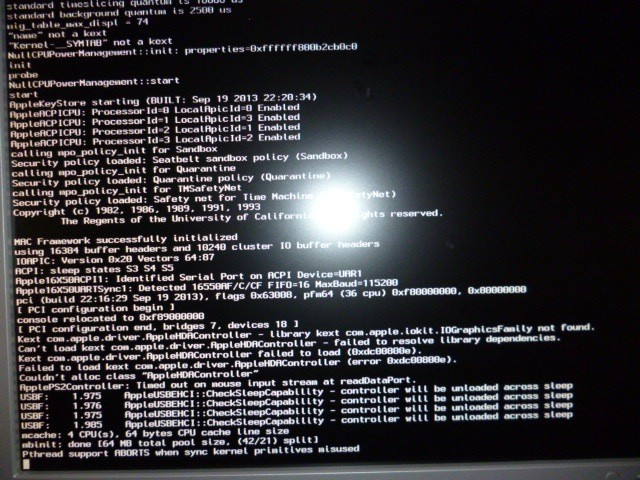

  • Mevericks lief,aber ohne Internet.
    Und die Sprache war auf Englisch.
    Habe den Rechner neu gestartet,vom Hyhack stick gebootet.
    Ich sehe 3 Boot Möglichkeiten!
    1,2 hd - geht nicht zu Booten
    2,2 hd - geht nicht zu Booten
    und die Myhack Install Disk - kann ich Booten mit den Flags: -v GraphicsEnabler=Yes PCIRootUID=1 geht ,bleibt aber siehe Bild hängen.
    Bin verzweifelt......
    warum kann ich nicht ohne den Stick von Platte Booten?????
  • Boote mal vom Stick aus und gib folgende Parameter mit:
    UseKernelCache=No GraphicsEnabler=Yes PCIRootUID=1 -f -v
    Wenn Du Damit ins System kommst geht es weiter ;)

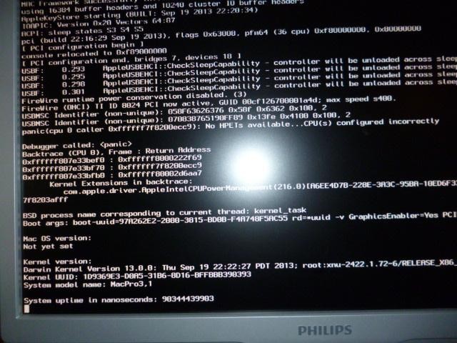

  • Hallo zusammen,
    So,habe gerade die Mavericks Installation auf eine frisch gelöschte Platte Installiert. ( Formatiert via Dienstprog Mac , Guid , 1 Partition )
    Ich komme bis zum Punkt wo Mavericks mich auffordert neu zu Starten.
    Wenn ich dann wieder vom Stick mit folgenden Bootflags Boote bleibt er siehe Bild Hängen.
    boot -v GraphicsEnabler=Yes PCIRootUID=1
    Hilfe

  • DIr fehlt eine gepatchte CPUPowermanagement KExt diese kannst du mit Multibeast installieren.
    kommst du mit -x ins System?
    Mac Pro 1.1 unter El Capitan
    :keinwindows:
  • @Dr Ukeman,
    Danke.
    Werde es gleich mal versuchen.
    Mit -v -x GraphicsEnabler=Yes PCIRootUID=1
    Ist es so mit den Bootflags richtig?

  • @Trainer,
    Das -x hat auch gereicht und ich bin Safe drin.
    Aber meine Ethernet Karte wurde nicht installiert( Kext fehlt)
    Hatte Multibeast mit Win geladen und auf einen Stick gepackt,Mavericks hat
    In diesem Zustand aber den Stick nicht erkannt.
    Habe dann noch mal SL von einer Externen Platte gestartet und Mulibeast in den MyHack Stick gepackt.
    Ich hoffe es sind bei Multibeast 6.0 alle Kext für mein Rechner drin.
