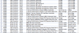

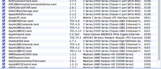

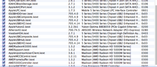

  • Womit lese ich den Chipsatz am besten aus? Systeminfo ist ja nicht soo sehr mitteilsam über mein System gewesen..?
    Chris
