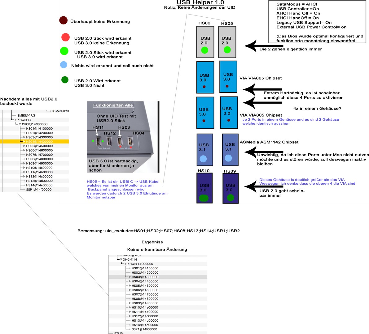

    Einleitung zum aktuellen Problem:
    Ich habe nun die Anleitung von kuckkuck mehrfach befolgt
    Zur Anleitung: Anleitung: USB 3.0 El Capitan / (High-) Sierra für jedermann (Zukunftssicher für Updates und komplett gepatcht)
    Die Kurzfassung davon ist folgende:
    Nach Punkt 4-5, an welche er schreibt, dass man die Liste zusammenstellen sollte, und die Liste dann im Clover einfügen sollte passiert nichts.
    Ergänzung: Während dem Test, war die Exclude Liste gelöscht
    Ohne UID:
    Zitat
    Hat geleuchtet:
    HS03;HS04;HS05:HS06;HS09;HS10;HS11;HS12
    Hat nicht geleuchtet:
    HS01;HS02;HS07;HS08;HS13;HS14,SSP1
    Da ich nicht lesen kann, dass man den SSP1 beim ersten Vorgang auch exkludet, habe ich den Ersten Vorgang folgendermassen gestartet:
    uia_exclude=HS01;HS02;HS07;HS08;HS13;HS14;USR1;USR2
    Nachdem Neustart, traten keinerlei Änderungen im IORE auf, ich habe den Explorer jedesmal neugestartet, wie beschrieben wird, es passiert einfach garnichts
    Auch nach Erste Hilfe und Kext Utility, passierte nichts, da rein garnicht passierte, nahm ich schon an, dass das Problem wo anders liegt.
    Trotzdem habe ich noch folgende Kombinationen probiert:
    uia_exclude=HS01;HS02;HS07;HS08;HS13;HS14;SSP1;USR1;USR2
    Erneut ohne das sich irgendetwas im IORE geändert hat

    Da das Problem mit der Anleitung nicht behebar ist bzw. nicht der zu erwartende Effekt auftritt, dass sich nachdem Neustartet etwas ändert, bin ich mir schon ziemlich sicher, dass durch meine unsachgemässe Handhabung mit einem Kext, etwas beschädigt, wurde, was ich mit meinem Kenntnissen unmöglich ermitteln kann.
    Da ich selbst nachdem ich deutlich über 30 Stunden bereits versucht habe, dass Problem im Alleingang zu ermitteln, dies aber einfach nicht möglich ist, stelle ich hier nun meine Ordner zu Verfügung.
    Es ist der Ordner mit welchen ich monatelang mein System im nahezu einwandfreien Zustand nutzen konnte, dass einzige Problem welches vorhanden war, war dass ich mit der GTX nicht direkt in die Recovery HD booten konnte, manchmal hat es durch Zufall mit (nv_disable) geklappt, manchmal aber auch garnicht, weswegen ich mir eine 2 Karte für die Recovery behalten habe.
    Da ich die Recovery in der Regeln aber nie benötige, war diese Kleinigkeit, nicht der Rede Wert, es war wirklich das Einzige was nicht zu 100% funktioniert hat.
    Dieser Ordner im Anhang, es ist zu 100% der Original Ordner, mit welchen ich monatelang ein einwandfreies System betreiben konnte.
    (Ich sehe gerade warum mein Ordner den ich hier gespeichert habe, nicht einwandfrei ist, scheinbar habe ich auch dort Themen entfernt, da hier maximal 25MB erlaubt sind, muss es unbedingt, noch wo anders sichern)
    Ich hoffe es kann hier jemand sehen, warum die USB Ports nicht funktionieren, es scheint ansonsten alles stabil zu laufen, da ich ja den einwandfreien Ordner nutze, welcher auf mein System optimiert wurde und mit welchen ich monatelang nahtlos booten konnte.
    Auf den Foto zeige ich die Ports mit zusätzlichen Infos, besonders die 4 VIA Ports sind mir als extrem hartnäckig bekannt, die Ports an der Front sind mir jedoch am wichtigsten, diese muss ich unbedingt wieder bekommen.... :help
    Notiz: Nur einige Themen wurden gelöscht - Aus der Hidden Liste wurden die Namen der HDDS zum Datenschutz gelöscht, da es nur knapp hochgeladen werden kann, ich muss es noch wo anders hochladen...
    Ich werde mir deinen EFI Ordner später mal ansehen, aber schick mir mal bitte einen IOReg Dump und deine originale DSDT (In Clover F4 drücken und die DSDT.aml aus dem Ordner ACPI/origin hier anhängen.) Woher stammen die ominösen Dateien in ACPI/patched in deiner EFI?
    ist es denn nichtmöglich ein normales Gerät zu nehmen
    Ja, du kannst auch eine Tastatur nehmen. Der Grund warum ich USB Stick schreibe ist, dass hier die Unterscheidung zwischen USB 2.0 und 3.0 allen klar ist. Dementsprechend kann man dadurch gezielt HS und SS Ports getrennt ansprechen. "Andere Geräte" wie zB eine Tastatur verwenden meist USB 2.0, wenn du dir dessen also sicher bist, kannst du statt einem USB 2.0 Stick auch einfach ein anderes 2.0 Gerät verwenden. Wichtig ist aber, dass du statt einem 3.0 Stick auch nur ein 3.0 Gerät benutzt, nicht zB eine 2.0 Tastatur. Deswegen lieber den sicheren Weg gehen und einen USB 3.0 Stick verwenden. Ob das auswerfen so wichtig ist, darüber kann man sich streiten, denn viel passiert da nicht wenn gerade keine Dateien zwischen PC und Stick ausgetauscht werden und du das Ding einfach abziehst...
