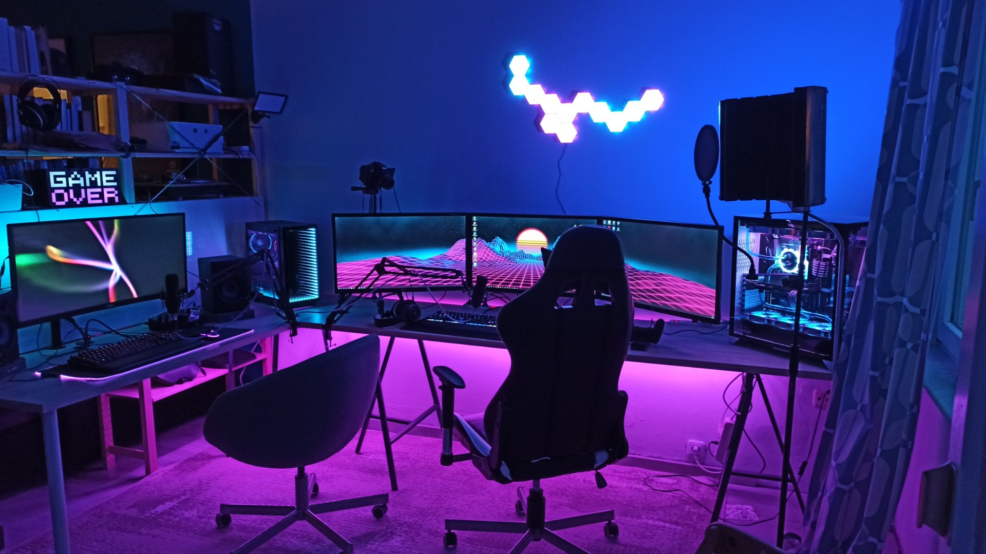

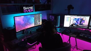

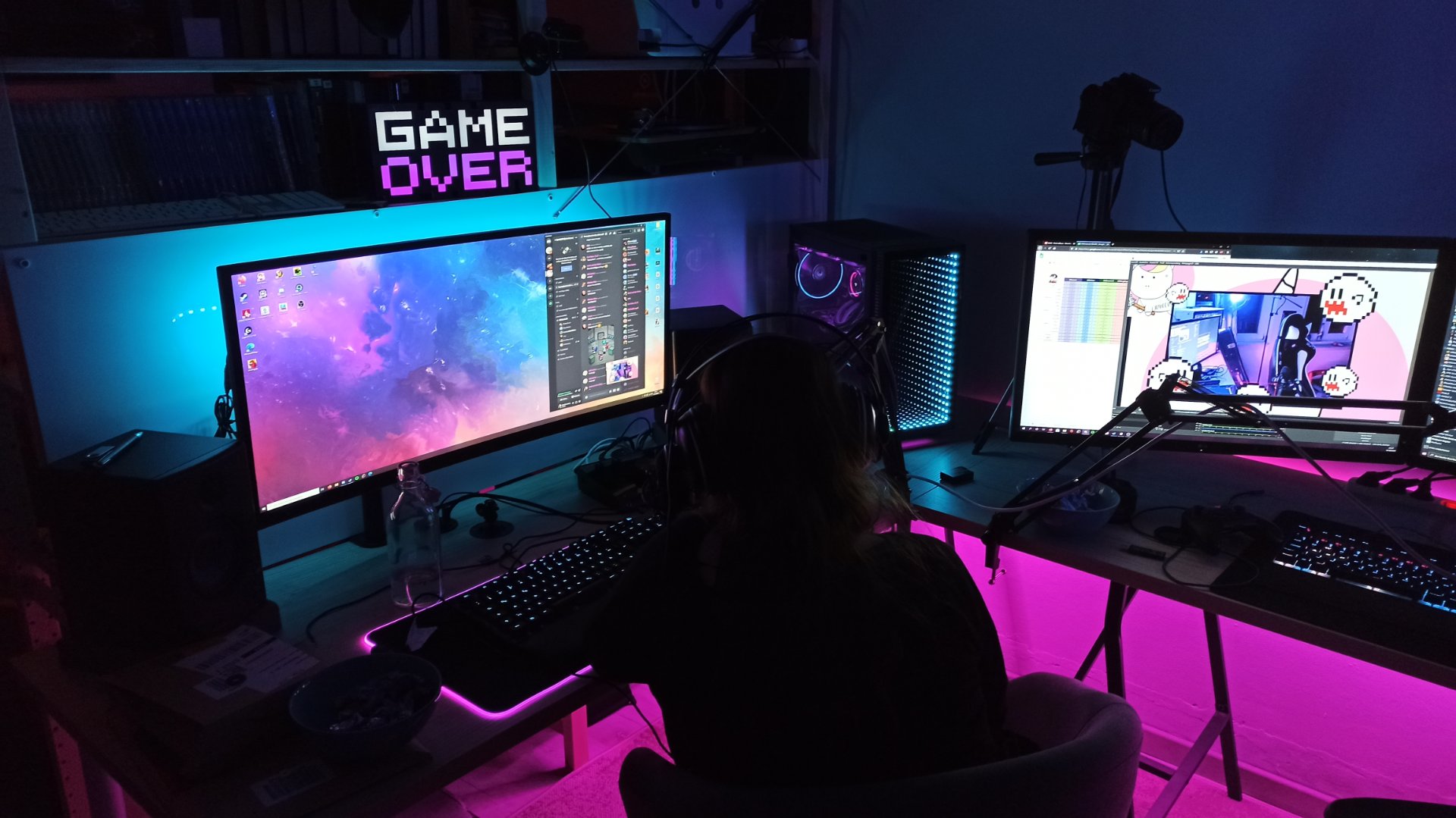

Einfach nur mal ein paar Bilder vom aktuellen Arbeitsplatz/Gaminghölle von mir und meiner Frau.
Links: Mein Hackintosh (+ Windows Gamingrechner der Frau)
Rechts: Mein GamingSetUp
Ich weiß RGB ist nicht was für jederman und kann auch nerven - wir sind dem Hype leider irgendwann erlegen
Die Specs stehen in der Signatur.
