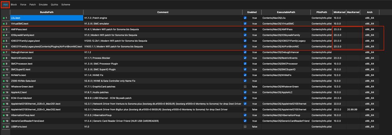

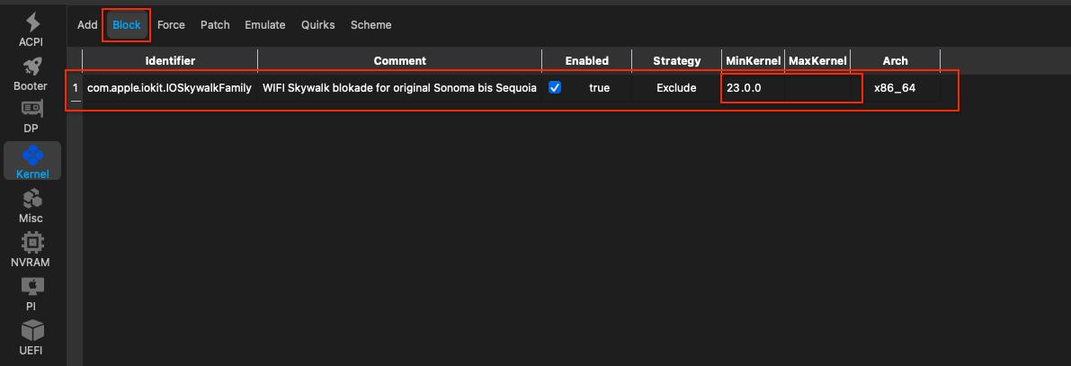

    Sequoia;
    (ADD)
    AMFIPass.kext
    IOSkywalkFamily.kext
    IO80211FamilyLegacy.kext
    IO80211FamilyLegacy.kext/Contents/PlugIns/AirPortBrcmNIC.kext
    (BLOCK)
    com.apple.iokit.IOSkywalkFamily
    (SIP)
    csr-active-config=03080000
    (Bootarg)
    braucht es keine !
    Hier reicht es wenn man den originalen aktuellen OCLP installiert.

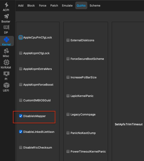

    Tahoe;
    (ADD)
    AMFIPass.kext
    (BLOCK)
    (SIP)
    (Bootarg)
    -amfipassbeta
    (Kernel/Quirks)
    DisableIoMapper = Enable
    Hier genügt die originale OCLP nicht, du musst schon die OCLP-MOD installieren.
    Ausserdem ist die bootarg amfi=0x80 unabhängig von dem Kext AMFIPass.kext und gehört zu MacOS System selber, der deaktiviert das gesammte Amfi komponente, daher laufen auch diverse Apps nicht mehr.
    Botarg -amfipassbeta gehört zu AMFIPass.kext, der kennt im aktuellen Version den Sequoia aber den Tahoe nicht, daher "der bootarg "beta".

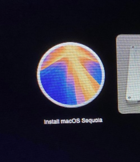

    Du hast da mehrere probleme die du durcheinander bringst...
    Problem 1:
    Entschuldigung der Stick steckt in keinem USB Slot
    Wenn du da kein USB Stick angeschlossen hast ist DAS vermutlich nur ein bless eintrag im Bios Nvram, hier wird ein NVram reset weiterhelfen.
    Da ist alles Batterie rausnehmen, Bios flash zuweit gedacht.
    Wenn nicht; lädst du in deinem Config unter UEFI/Drivers ein "HfsPlus.efi" oder "apfs.efi", zusätzlich oder sagen wir mal zufällig hast du auf irgendeinem Platte von dir auch diesen Sequoia Installer App auf dem root stehen, der Treiber sieht das und bindet das auch ein mit der ScanPolicy die du hast, genau gleicher efekt wie auf einem installer Stick...!
    Problem 2: (halber problem)
    Du bindest auf deinem System auf irgend eine weise ein Image ein, was ist das? forsch das mal.
    Ausserdem zeigst du uns nicht alles, wo ist da die Disk2?
    Problem 3:
    Das hier hat NICHTS mit der vorherigen problemen zu tun, das kommt daher das du ein sagen wir mal falsches und nicht fertig konfiguriertes SMBIOS für dein System benuzst, Nimm mal den korrekten Smbios für ein z590 System (iMac20,2), dann wirst du auch keine sollche probleme haben, wirst auch schnell bemerken wie reibungslos und pflegeleicht auch ein z590 als Hackintosh zu benutzen ist. :-)
    Gruss Coban
