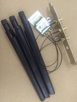

naja der Typ will mir halt die 3 Antennen, 60cm Litze und einen Pci Slot Blende für 20$ dazu andrehen
das könnte ich auch selber basteln aber mich macht was anderes stutzig,
es gibt so gut wie nichts über BCM943602BAED DW1830 und macOS.
zu dieser Fenvi karte hab ich ne frage, ich versteh das mit der USB Anschluss nicht,
was hat das auf sich, läuft das über USB oder Pcie Anschluss selber oder warum wird da USB kabel benötigt?

Hallo Leute
Ich hab auf meinem Bord MSI-B150m Mortar einen M.2 Key E Slot.
Ich würde gern diesen BCM943602BAED DW1830 ac NGFF 1300 Mbps BT4.1 installieren.
Laut Spezifikation sollte das hinhauen aber bin mir nicht so sicher ob das mit MacOS auch problemlos funktioniert.
Könnte es für 50$ haben, was meint Ihr sollte ich da zuschlagen oder doch einen anderen Lösung suchen?
Bitte um Vorschläge um möglichst OOB Wireless & Bluetooth zum laufen zubekommen.

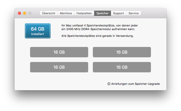

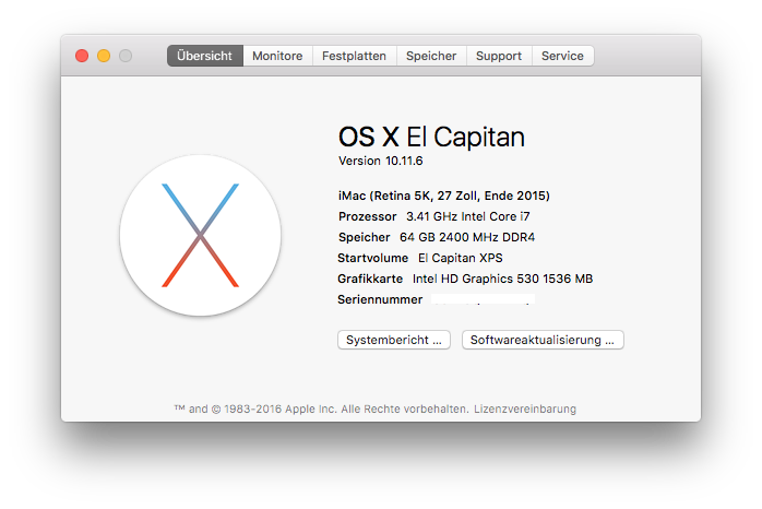

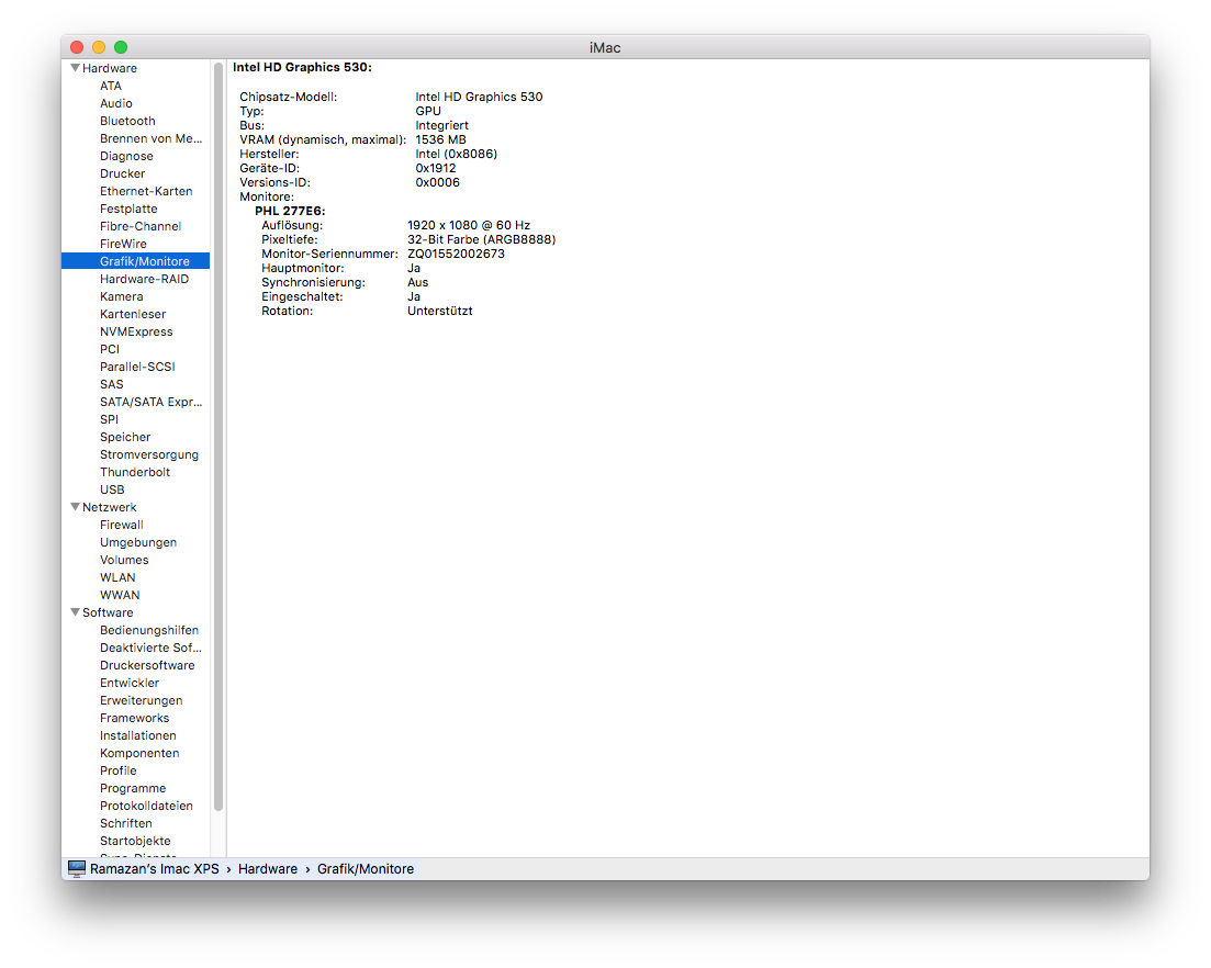

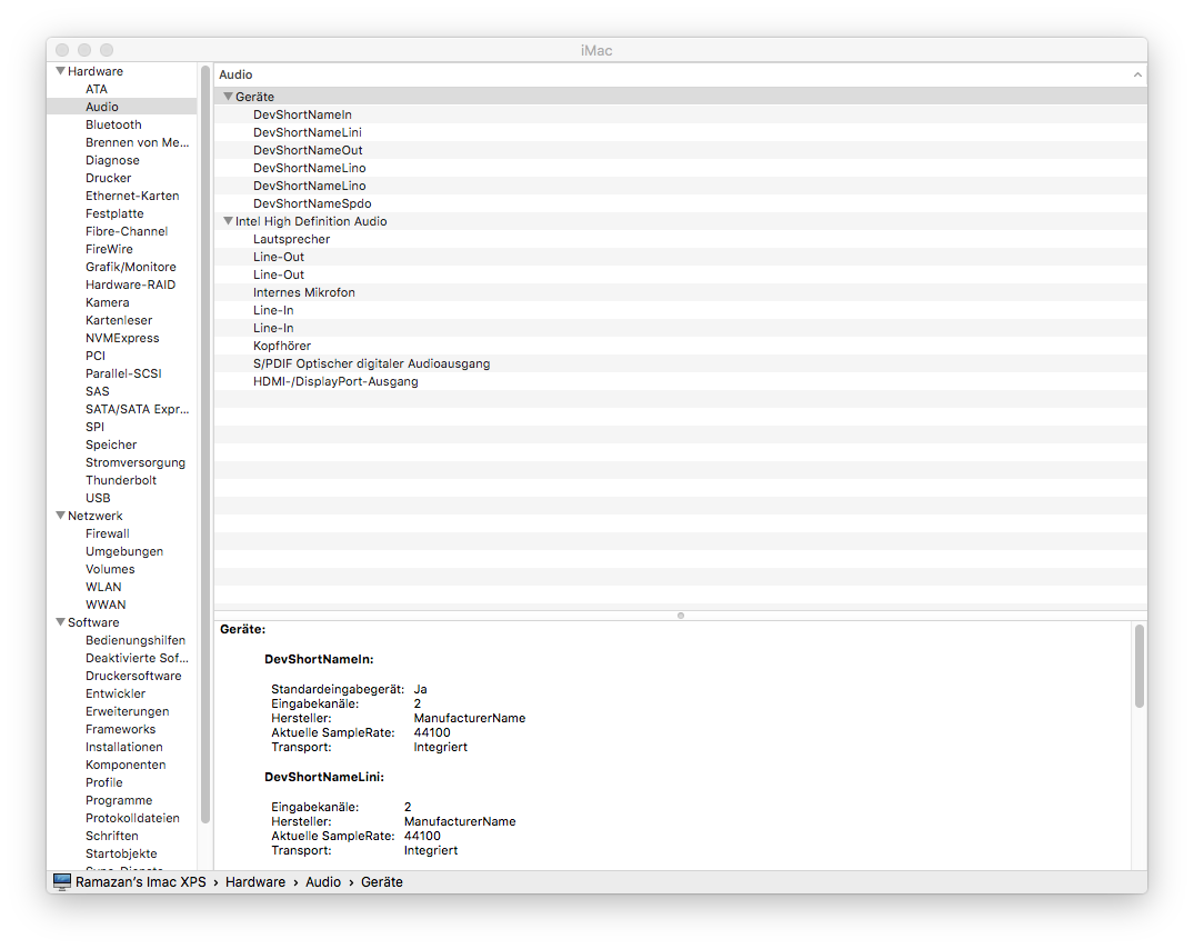

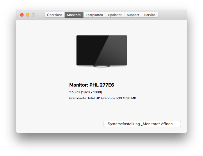

So leute, es war bisschen umständlich da ich nicht mehr am laufendem war,
musste mich bisschen an Materie einarbeiten aber es funktioniert auf jedenfall.
Konnte so weit das meiste testen,
Grafik ok (flackert 1x am anmeldefenster, aber ist ok)
USB ok
LAN ok
Audio ok
Imessage ok
Speed hervorragend ![]()
Vielen dank für euer Unterstützung
coban

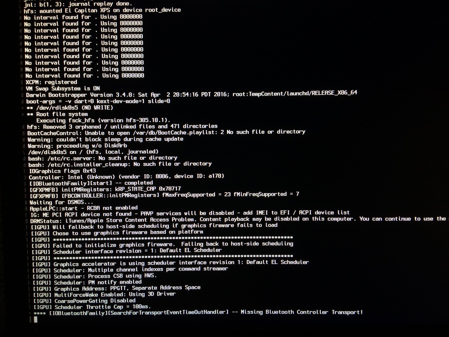

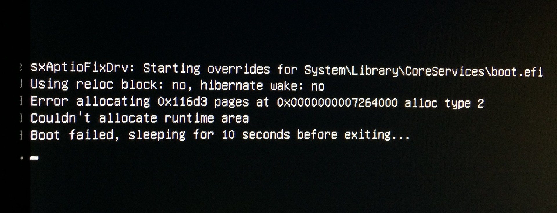

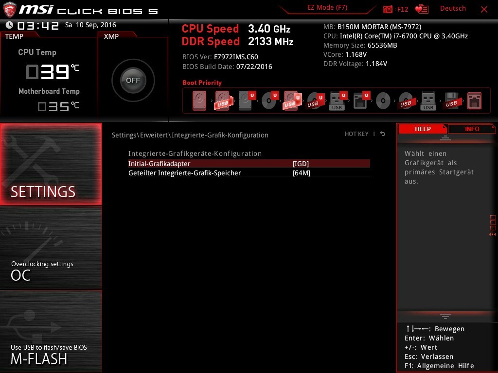

hab über dieses Fehlermeldung im Google nachgeforscht und
las das man Grafik speicher 64mb oder 96mb einstellen soll.
hab beides schon versucht. Bei 96mb verursacht er CPU Fehler, bei 64mb gibt es eben diesen halt.
Man kann noch PGD einstellen aber das funktioniert schon gar nicht.

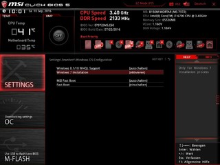

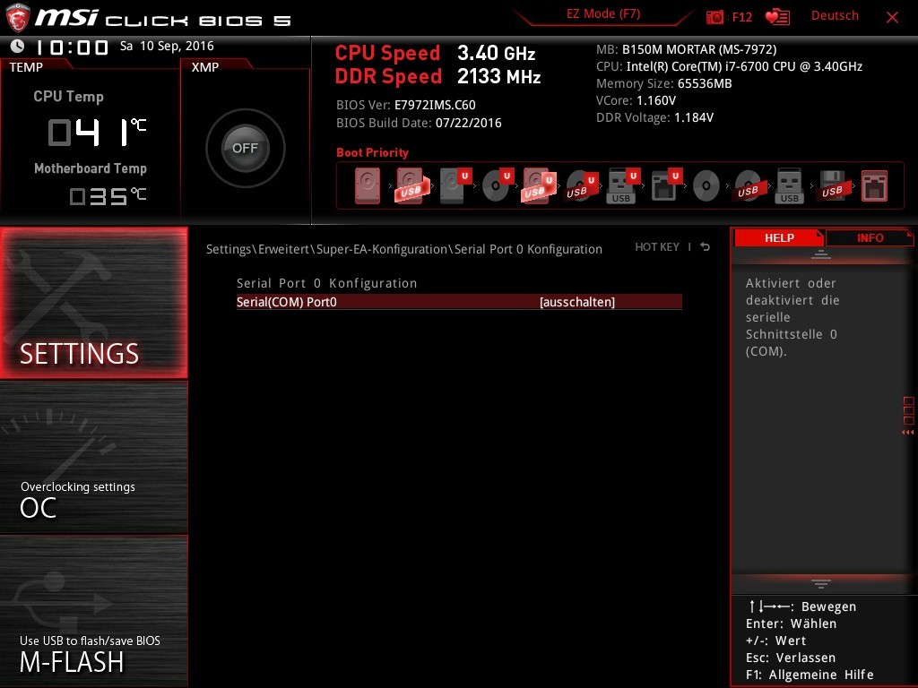

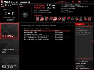

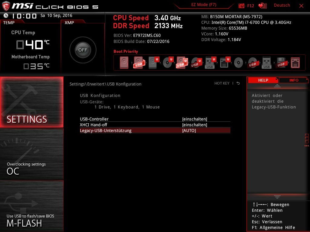

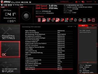

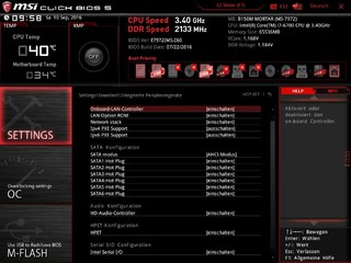

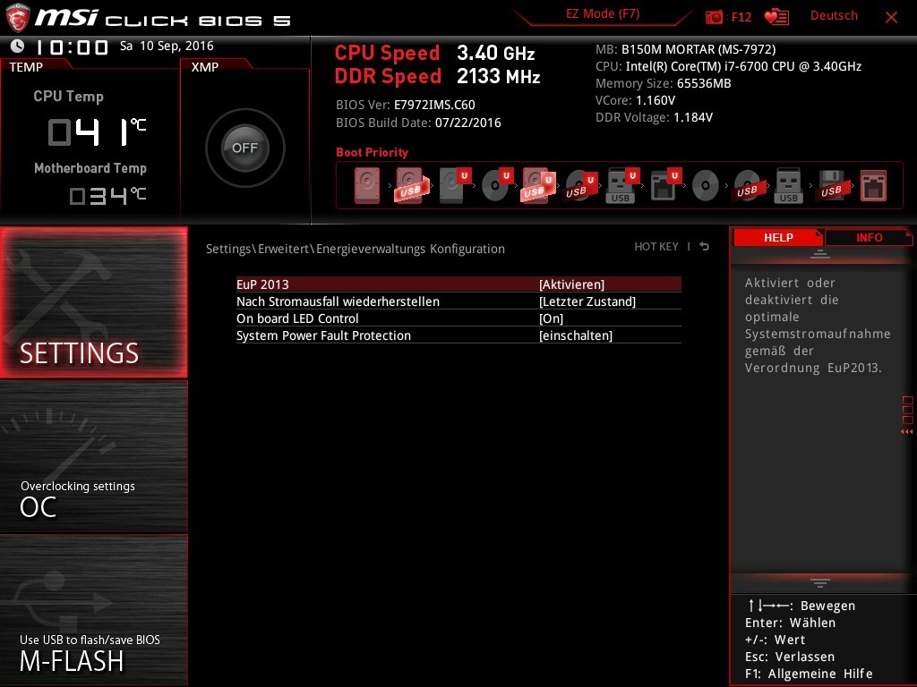

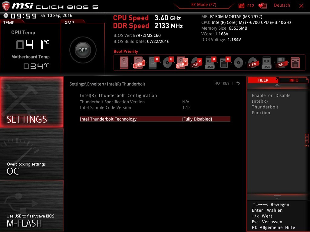

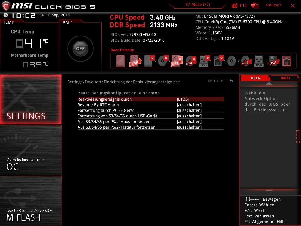

Update:

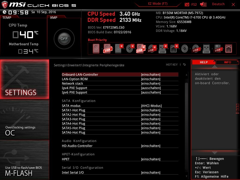

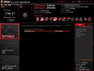

Hier Grafik Einstellung:
und der Rest von der Bios Einstellungen:

ich bekomm diesen fehlermeldung vom bild unten.
benutze diesen config.plist config.plist
sorry merke auch grad das der Tool uralt ist und ich nicht mehr am laufenden bin.
