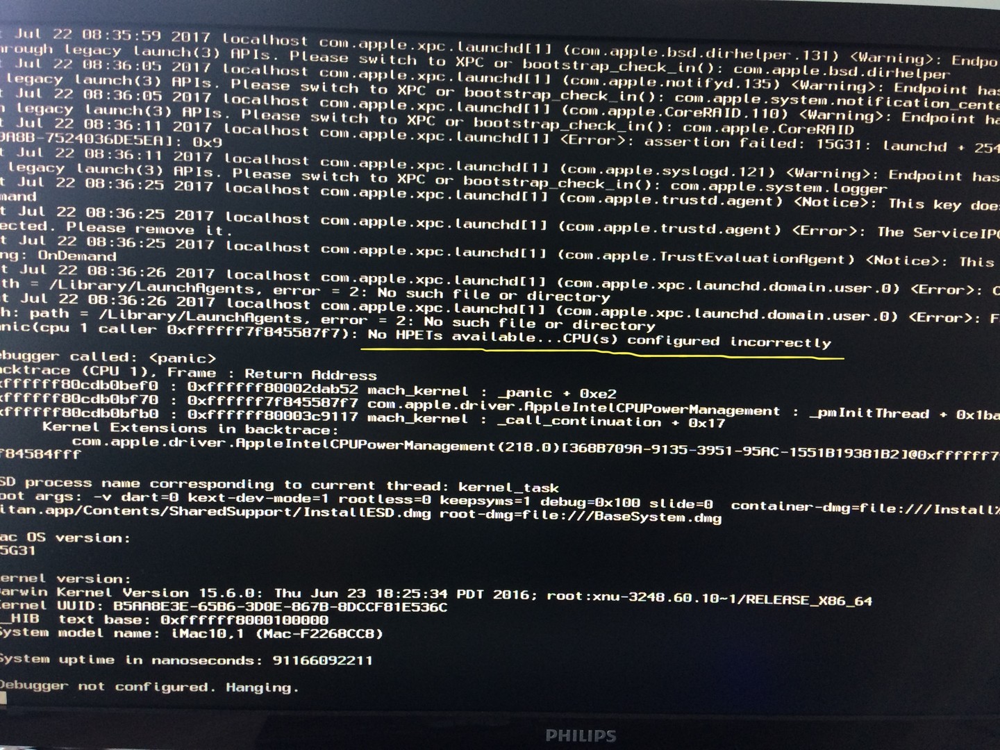

So ich hab einiges versucht, hab die Ati ausgebaut mit der internen Intel versucht aber geht auch nicht.
Hab mit verschiedenen CPU bezogenen parametern im clover versucht hat alles nicht geholfen.
hab auch ohne dsdt im stick versucht da ändert nichts daran, bin wieder zu deinem ausgang config.plist zurückgekehrt.
einzig was ich noch bieten kann ist die debug.log vom clover, das muss doch irgendwie möglich sein den setup zu starten.

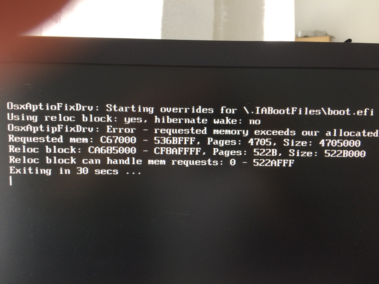

Edit: hab grad mit der OsxAptioFix2Drv versucht, das selbe, aber diesmal mit mehrere Fehlermeldungen.
Edit2: Nicht das ich von sowas gros Ahnung hätte aber das teil im Log macht mich so stutzig, irgendwas meldet dem 8 CPU kerne, das kann irgendwo nicht sein oder?
