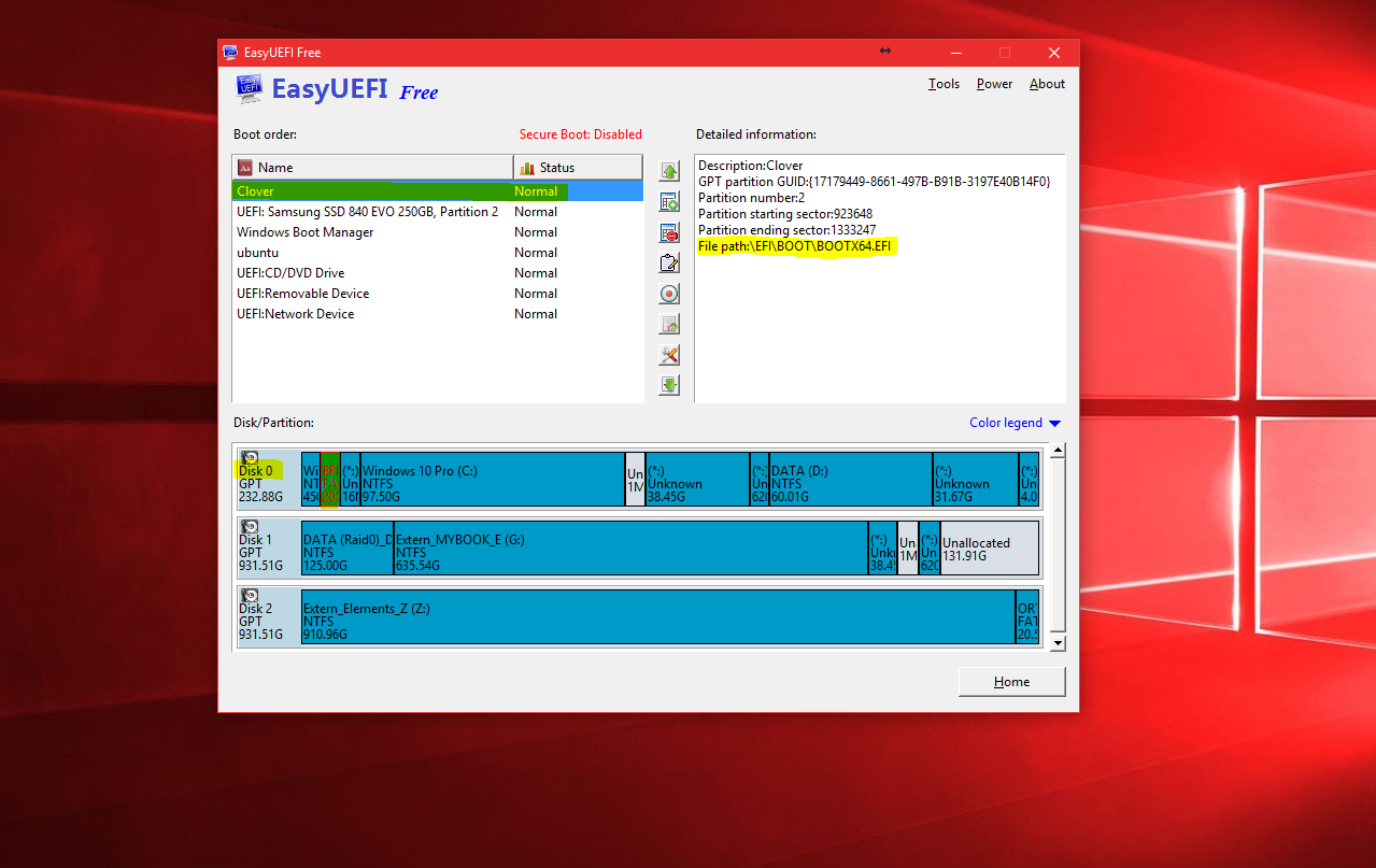

    Zu deinem fehlendem Clover start, Boote ins Bios, dort kannst du ins "Build-In Efi Shell" booten und dir einen Clover Boot String erstellen wenn du dessen mächtig bist,
    Graphische menüführung fehlt leider im MSI Efi.
    Alternativ startest du Windows, installierst dir den Easy Uefi und konfigurierst dir einen Clover Boot string, guck dir das Bild an, einen neuen Eintrag erstellen,
    "DISK0", normalerweise ist dort der standard Efi partition, wählen
    "File Path" richtig wählen so das es \EFI\BOOT\BOOTX64.EFI aufruft, mit Clover benennen, speichern.
    Zuletzt den erstellten Eintrag ganz oben auf die liste setzen und Neustarten, das wars.
    Jetzt solltest du im MSI Efi einen "Clover" Eintrag haben, dieser sollte als erster Boot Instanz sein, kontrollieren und falls notwendig im MSI Bios/Efi zu erster stelle schieben.
    So sollte es ohne USB Stick vom HD ins Clover booten, von dort kannst du jetzt zu welchem OS du willst.

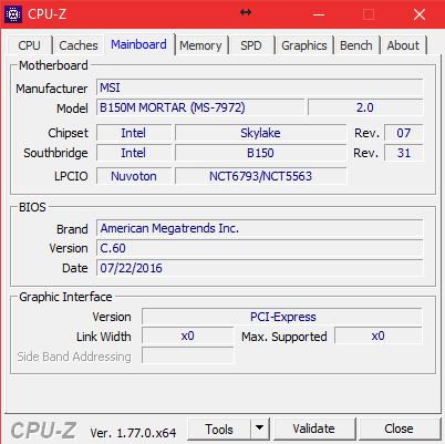

    1. Hersteller: MSI
    2. Modell: MSI-B150M Mortar (MS-7972)
    3. Chipsatz: Intel® B150
    4. Bios Version: C.6
    5. Bios Link: Hier
    6. Realtek® ALC892 Codec (efi/clover/kexts/other/AppleALC.kext)
    7. Realtek RTL8111H Gigabit LAN controller (efi/clover/kexts/other/RealtekRTL8111.kext)
    8. M.2 Key E Socket Supports type 2230 Wi-Fi Devices (kommt demnächst ein "BCM943602BAED DW1830" rein)
    9. 6 x USB 3.1 Gen1, 4 x USB 2.0
