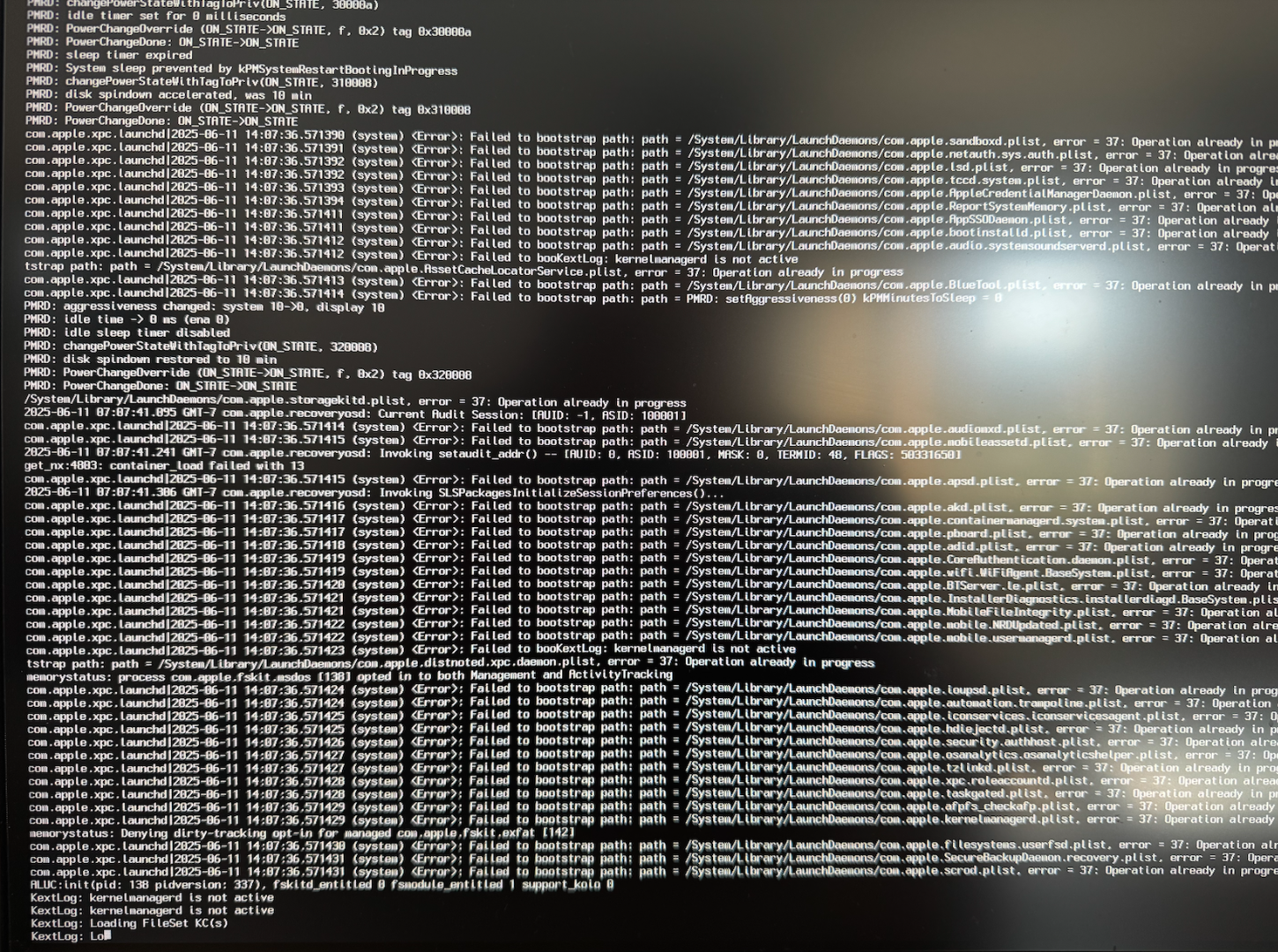

    Jetzt in Beta 2 scheint die RX5xx GPU Treiber Problem gelöst zu sein.
    Hab neu installiert, bleibt wieder in Stage 2 bei diesem ominösen;
    " kernelmanagerd is not active "
    und
    " Loading Pageable KC from file /System/LLbrary/KerneLCollect Lons/BaseSystemKernelExtensions.kc "
    hängen.
    In dieser Phase einmal ohne WhatEverGreen.kext starten geht die Installation durch, bei dritter Stage kann man den Kext wieder aktivieren und schon werden die Polaris Karten ganz normal wie unter Sequoia bedient.

    Bei mir hängsts an;
    und
    Also ich hab da ein kleines fortschritt;
    Wenn man an diesem "KC" problem beim 2. Bootphase hängt einfach mal ohne WhateverGreen.kext starten, danach gehts weiter, es startet automatisch zum dritten mal.
    Bei diesem 3. Bootphase kann man wieder WEG aktivieren, danach kommt die Einrichtungsassistent mit der sprachausgabe und kurz paar mal auch Bild usw.
    Allerding sieht wirklich so aus als wurden die RX5xx Karten verändert oder neue hürden eingebaut, eventuell liegts auch an WEG selber usw.
    Naja, mal gucken wie sich das ganze entwickelt..
    Gruss Coban

    Bei mir hängsts an;
    und
    Gruss Coban
    Edit :
    Wenn ich die "XhciPortLimit" einschalte ändert sich die Bildschirmausgabe zwar aber bleibt trotzdem an "KC`s" hängen, vermute mal das da bissl noch nahcgeholfen werden muss.
