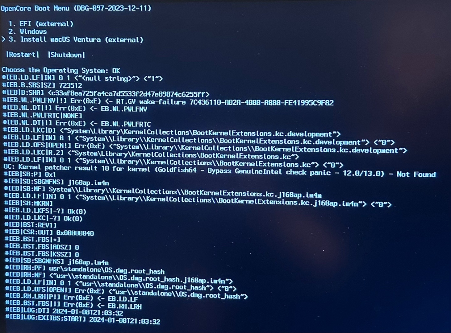

  • Hallo ich bräuchte mal eure Hilfe bei der Installation von Ventura auf meinen Pc.
    Ich bekomme bei der Installation immer diesen Fehler und dann einen Abbruch.(Siehe Bild)
    Wäre Super wenn ihr eine Idee hättet woran das liegen kann.

    Error Code:
  • Deine 6700 XT wird nur mit dem NootRX.kext unterstützt. Sie ist nicht OOB kompatibel.

  • BadderSpider EFI posted above has old amd kernel patches
    i suggest to update them with the latest if you are trying to install latest macOS Ventura
    6700Xt could work with the kext said above (no direct experience there)
    you have two main problem in your rig;
    a "G" CPU and a not officially supported GPU

    Backup yours then if it does a step forward from your initial hang you can add NootRX kext

  • Also die 3 EFI ist sehr leer, denke da ist was schief gelaufen.
    Ich habe mal die EFI2 genommen und die Reihenfolge der Kexte geändert, das ist wichtig. Habe noch 2 Kexte für die 6700 XT entfernt, denke sind überflüssig.
    Teste die EFI mal.
    NVRAM reset nicht vergessen!

  • Auf jeden Fall danke für die große Hilfe. Leider Startet er mit dem Apple Logo, Läd dann 1/3 und wird dann schwarz und man muss den pc Neustarten ...
  • Hast du das BIOS korrekt eingestellt?
    Resizeable Bar On und Above 4g Decoding auf On.
