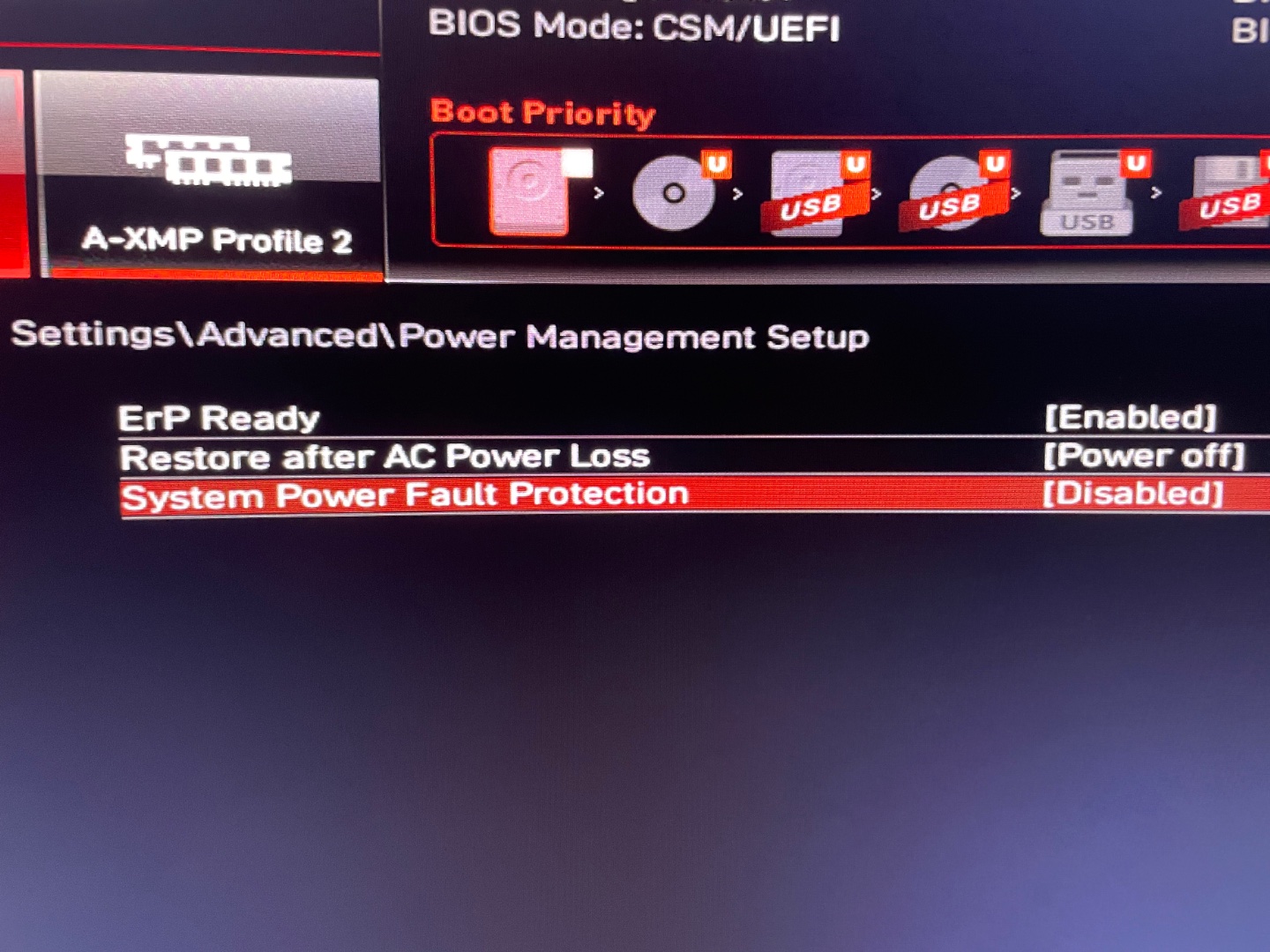

    Was war denn überhaupt alles aktiviert? Liest sich so, als wäre es ne Menge gewesen
    Ich stell mal n Bild online von den aktuellen BIOS Settings.

  • Was war denn überhaupt alles aktiviert? Liest sich so, als wäre es ne Menge gewesen

  • Und was war alles aktiviert? Nur USB Keyboard und Maus?
    Dell XPS 13 7390  Intel® Core™ i7-10510u - OpenCore 0.9.4 - Win 11 macOS Ventura / macOS Sonoma
  • Es war alles an. Aber USB Maus gibt es doch nicht. Da steht PS/2.
