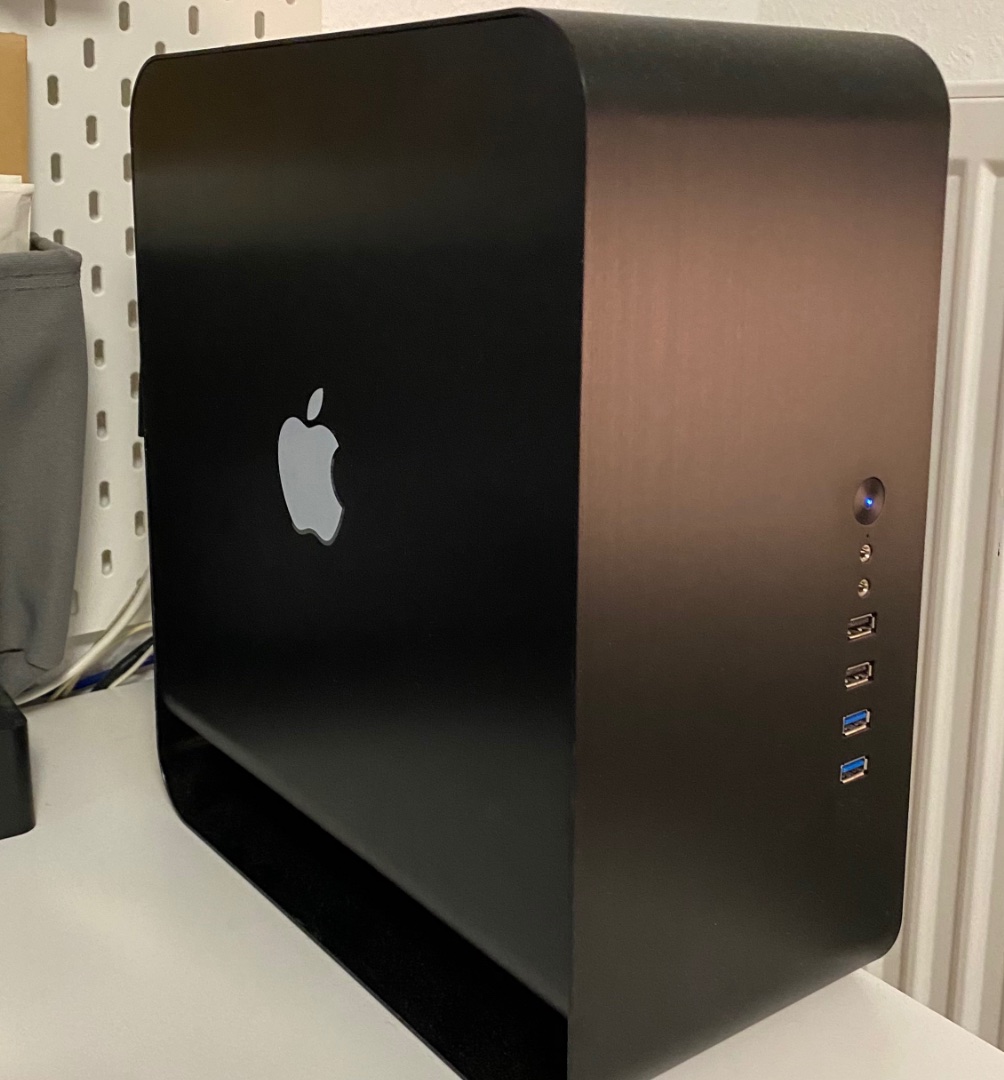

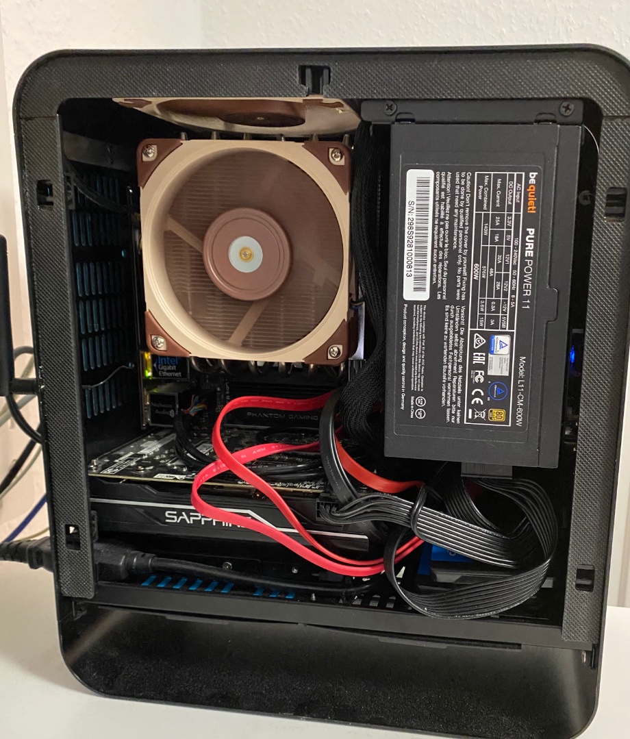

    So sieht der Rechner aus:
    Zwecks Aufnahme der zwei Wifi- und der einen Bluetoothantenne, habe ich hinten drei Löcher ins Gehäuse gebohrt. Der beiliegende Lüfter (Oberseite) wurde durch einen stärkeren (und vor allem leiseren) Lüfter getauscht. Als Finish habe ich dann noch zwei Apfelaufkleber (die den iPhones beiliegen) drauf geklatscht. Das Gehäuse gibt es auch mit einer Seitenwand aus Glas (oder Plexi?) aber das war damals leider vergriffen.

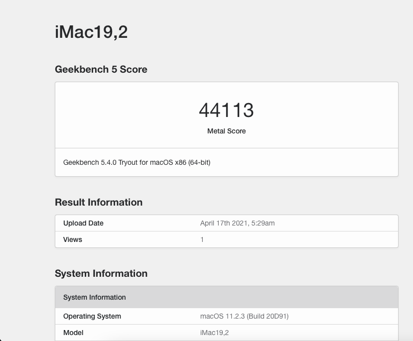

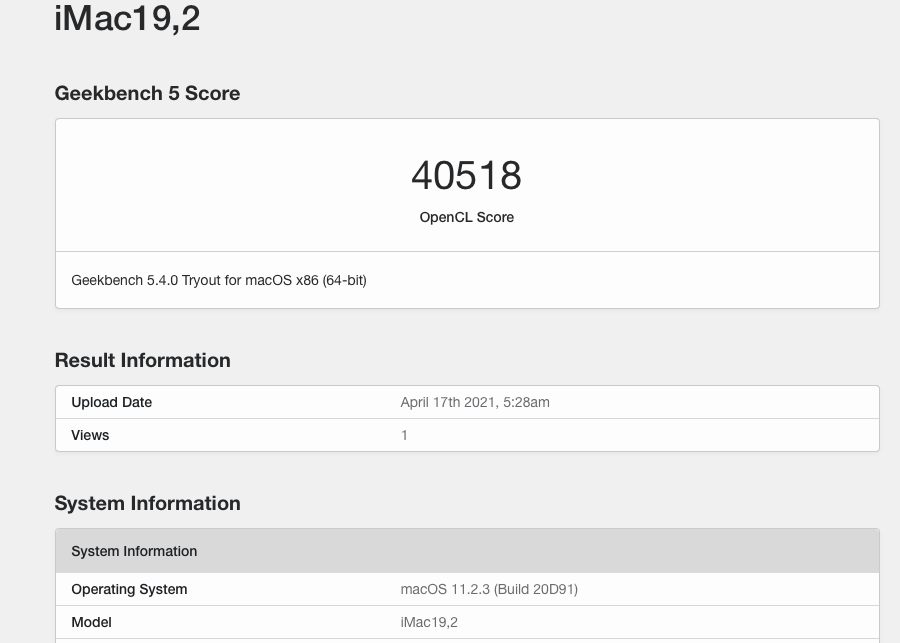

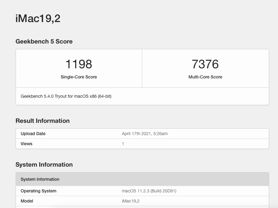

    OpenCore 0.6.8/Big Sur lief bei mir lange Zeit ohne Probleme. Wacht auf, schläft ein, Continuity, Watch-Unlock, Sidecar, auf SmartTV synchronisieren und so weiter. Ich konnte mangels funktionierendem DRM keine geschützten Videos schauen aber das ist ja ein bekanntes Problem. EFI, BIOS 4.40C und Bios Settings zum Import findet Ihr im Anhang.

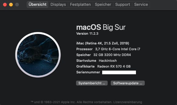

    Die config.plist wurde natürlich von IDs bereinigt. Diese unter Platforminfo / Generic einfügen. Mein System läuft übrigens als iMac 19.2
