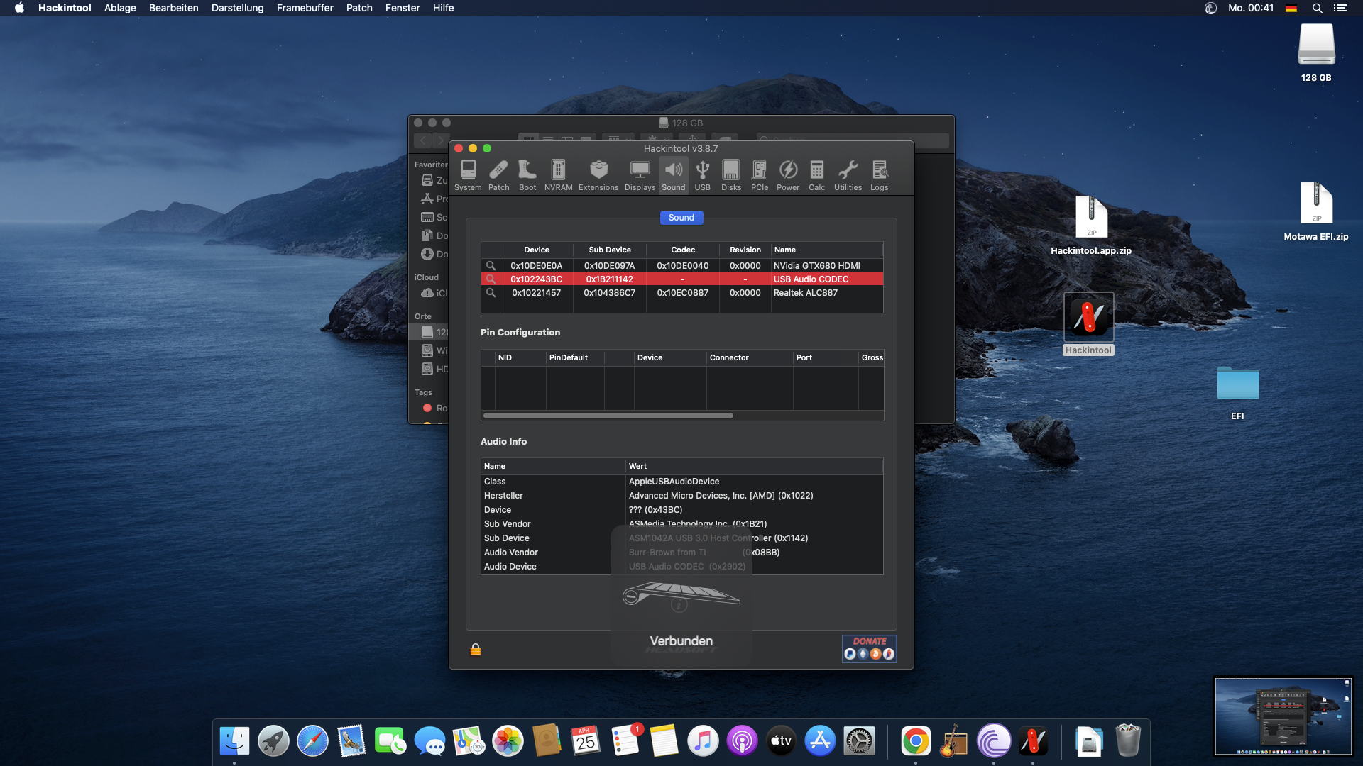

  • installiere mal das Hackintool und schick mal ein bild von sound, also oben in der leiste auf sound gehen und davon ein bild
  • Was für ne Soundkarte ist es denn genau? Für meine z.B. Gibt's extra nochmal ein Treiber, auch wenn sie ohne schon erkannt wurde
  • Behringer UM2. Gibt keine Mac Treiber da sie nativ läuft. Wie gesagt, am echten mac gibt es keine Probleme damit.

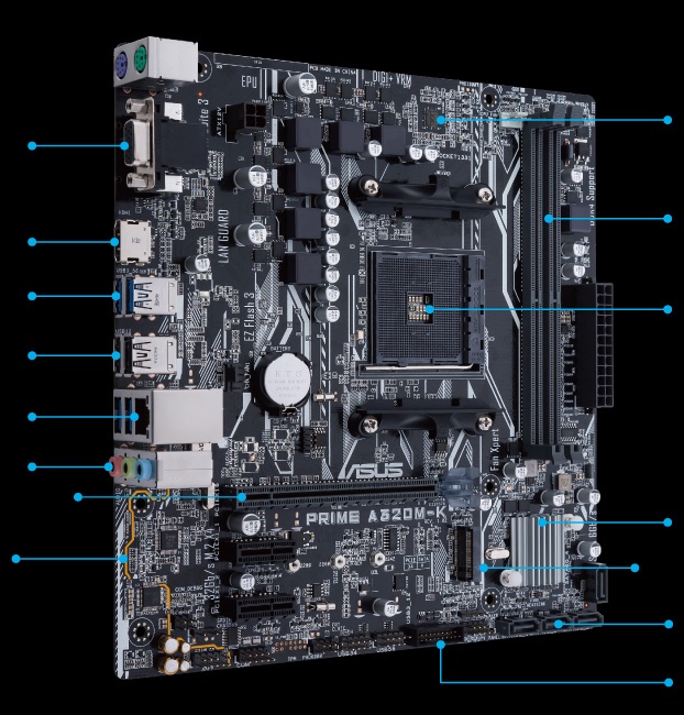

    USB-ANSCHLUSSTIPP: Wir empfehlen dringend, Ihr Interface direkt an Ihren Computer anzuschließen, vorzugsweise einen USB 2.0-Anschluss. USB-Hubs liefern möglicherweise nicht genügend Strom für Ihre Schnittstelle, was zu Verbindungsproblemen führt, und der Anschluss an einen USB 3.0-Anschluss kann zu Verbindungsproblemen führen.
    mist da fehlt die Beschriftung. die sei über dem lan Port sind usb 2. die darüber usb 3
    https://www.asus.com/de/Mother…ards/PRIME/PRIME-A320M-K/
