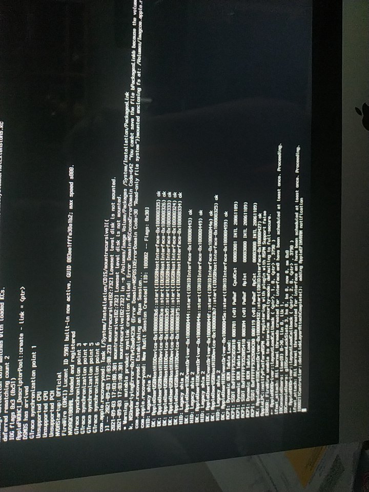

    Ich Versuche gerade den OpenCore Legacy Patcher auf meinem iMac12,1 zum laufen zu bringen. Jedoch bleibt er immer hängen. Ich habe das bereits mit High Sierra und dem Big Sur installer versucht. Kann mir jemand helfen?
    P.S. ich habe die Nvidia Quadro K1000M eingebaut und geflasht.
    Ich hab den Fehler selbst gefunden. Ich hab ja zuvor das Betriebssystem nach dem Flashen neu aufgesetzt und dabei die interne SSD formatiert. Nun habe ich testweise Mal die rom Datei für meine GraKa neu geflasht und jetzt funktioniert der Boot wieder.
