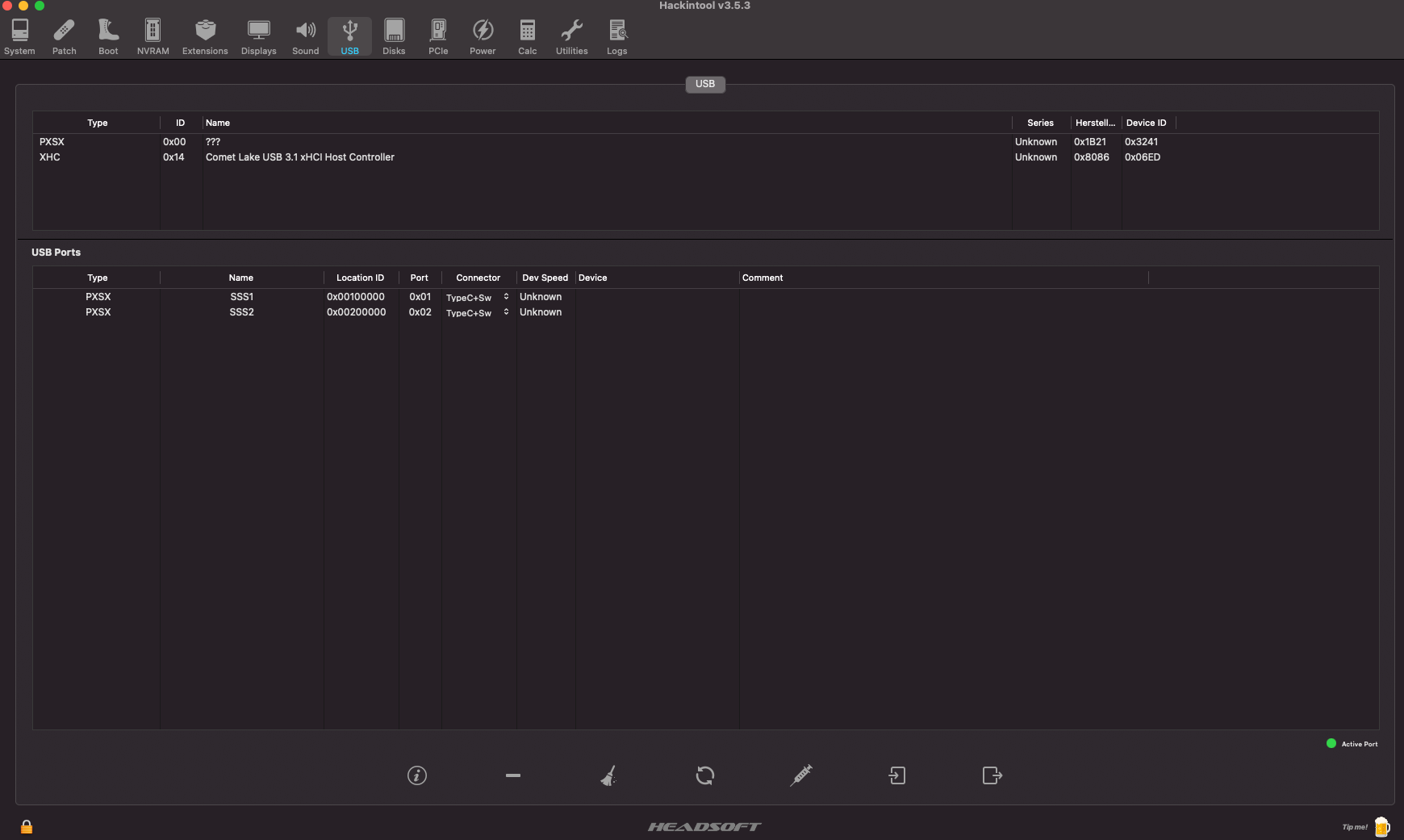

    1. Hackintool = zeigt erstmal (auch nach Besen) nur 2x SS Ports an.

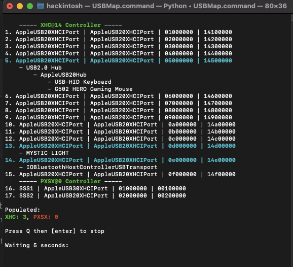

    2. USB-Command zeigt mir diverse Ports an.
    Im besagten Screenshot werden nicht alle angezeigt, da unter PortLimit zzt. False drin steht, da sonst gar kein USB Port laufen würde.
    Meine Ports lauten aber wie folgt T:1,2,8,18,19:3 = USB3. T:5:2 = USB2 (wohl ein Hub auf dem Board)
    20+27 = Usb-C wie mappen? und T:13,14:255 scheint intern zu sein u.a. Bluetooth
    Nach Kext Erstellung und einfügen werden im Hackintool diese Ports auch angezeigt, mit anderer Bezeichnung zwar aber Sie sind da.

  • Du machst einen grundlegenden Fehler, du mappst USB 2 als "2", also z.B. T:5:2, das ist falsch USB 2 wird als "0" gemappt, also z.B. T:5:0.

    Die Frage nur ist; wie mappe ich jetzt die Ports wenn ich xhcportlimit auf false stehen lassen muss.
    Mir werden zwar 17 angezeigt - aber auch nach dem mapping läuft BT nicht!?
    Wie ich mal querlas kann RHUB auch raus und USBX ebenfalls? - nach dem Mapping?
    Im Moment laufen nur 5 Ports.
    Unter 5 werden nun viele Rear USB Ports erkannt USB3 und 2 als Hub.
    Vorher nur die oberen USB2 unter 5 und die anderen USB3 Ports waren getrennt.
    Front USB wird gar nicht erkannt obwohl der Rescue Stick da drin steckt von dem gebootet wurde.
    Hackintool sieht so aus und immer noch kein BT :((((
    14 sollte BT sein und ist grün
