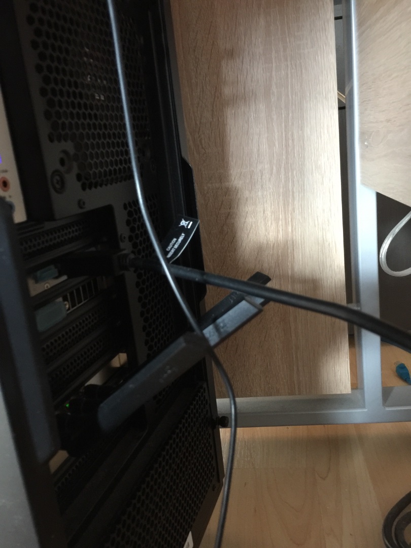

  • Steht der Rechner unter dem Schreibtisch? Hatte am Anfang auch Probleme.
    Richte mal die Antennen richtig aus. So wie einen Fächer. Ungefähr 45 Grad.
    Auf dem ersten Foto siehst du am USB2.0-Port das Verlängerungskabel für meinen USB-Dongle von Logitech.
  • Danke für den Tipp, die Antennenausrichtung hat leider nichts geändert.
