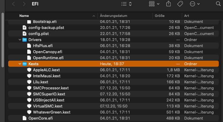

    Da mein Dualboot nun einigermaßen läuft habe ich heute mal die Erweiterungen SMCSuperIO.kext & SMCProzessor.kext hinzugefügt, nach dieser Änderung startet mein Opencore Bootlader nicht mehr, was habe ich falsch gemacht bzw. vergessen?

  • OK, danke.

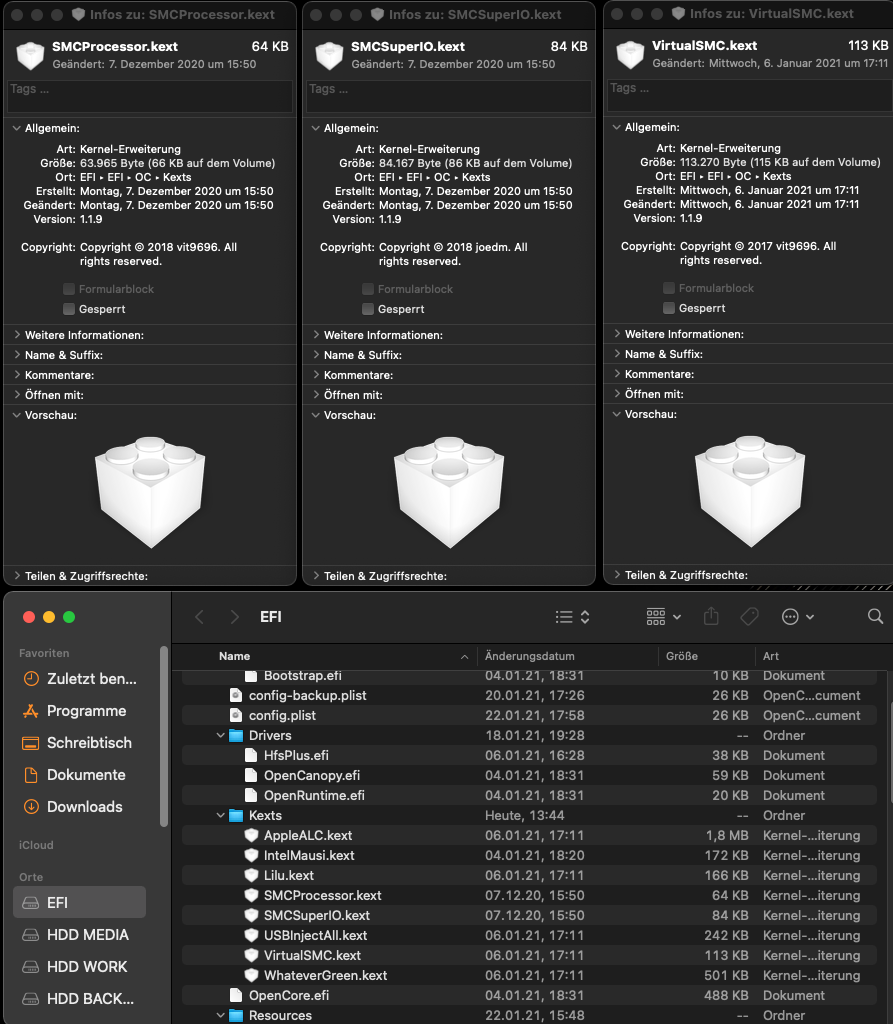

    Ich habe den VirtualSMC.kext getauscht, jetzt habe ich auch das heutige Datum wie bei den Erweiterungen, die Version 1.1.9 war aber bei allen drei die Gleiche, gibt's da ein Unterschied?

  • Wenn das System nicht startet, würde ich immer ALLE kexte aus dem selben download/zip (https://github.com/acidanthera/virtualsmc/releases ist der ganze Pfad des link von juantrix) verwenden, auch wenn die Versionsnummer gleich ist, um diese Fehlerquelle auszuschließen ...
    Also gleich alle 3 Dateien austauschen, da sie ja auch ohnehin im verlinkten download enthalten sind ...

  • DANKE, das hat geholfen.

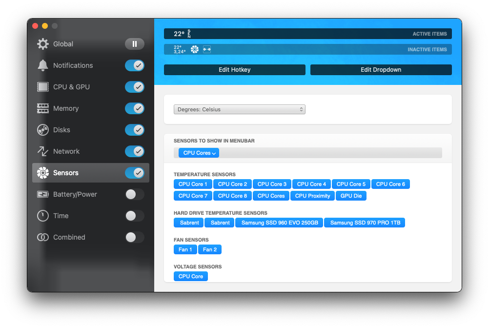

  • Das kommt meiner Config ziemlich nahe und bei mir sieht das Ganze im iStat so aus:
    Mit welchem SMBIOS fährst du deine Kiste?

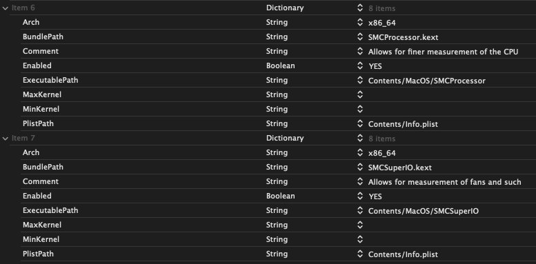

  • Die beiden Sensoren-Kext sind auch sauber in der config.plist eingetragen und "Enabled"?
  • Upsssssss. Leider nicht. Werde es probieren. Danke
    P.s.: Wo genau muss es drin stehen und aktiviert sein ?
  • In der config.plist deines BootLoaders für OpenCore... als auf der versteckten EFI-Partition unter /EFI/OC/config.plist.
    Je nachdem mit welchem Editor du die Datei bearbeitest, sieht das entweder so:
    oder so:
    aus.
    Ich im zweiten Screenshots des ersten Beitrag hie im Thread hat easy6 angezeigt wie es aussehen kann.
    Ansonsten empfiehlt sich das Einlesen in die Struktur der config.plist für OpenCore.
  • Die beiden Einträge müssen nach dem "VirtualSMC"-Eintrag gesetzt werden.
    Du kannst die Angaben aus meinem Screenshot 1:1 dort manuell eintragen oder du nutzt die rechte Maustaste auf dem Unterpunkt "1 Dictionary 8 Schlüssel/Wert-Paare"" und wählst im Menü die Option "Duplizieren" zweimal aus.
    Danach musst du in den beiden neuen Unterpunkten "2" und "3" jeweils nur noch die beiden Zeilen "BundlePath" und "ExecutablePath" entsprechend der beiden Kexte anpassen.
