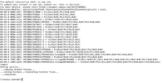

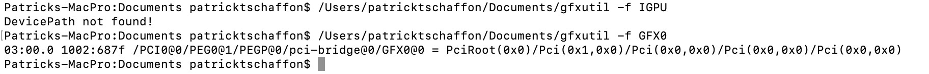

    Ich denke es liegt daran, dass der iGPU nicht in den Systemeinstellungen auftaucht bzw. nicht aktiviert ist. Wahrscheinlich liegt es daran, dass ich nicht fähig bin die IGPU im Bios zu aktivieren. - GFXUTIL Screenshot 1. Screenshot 2

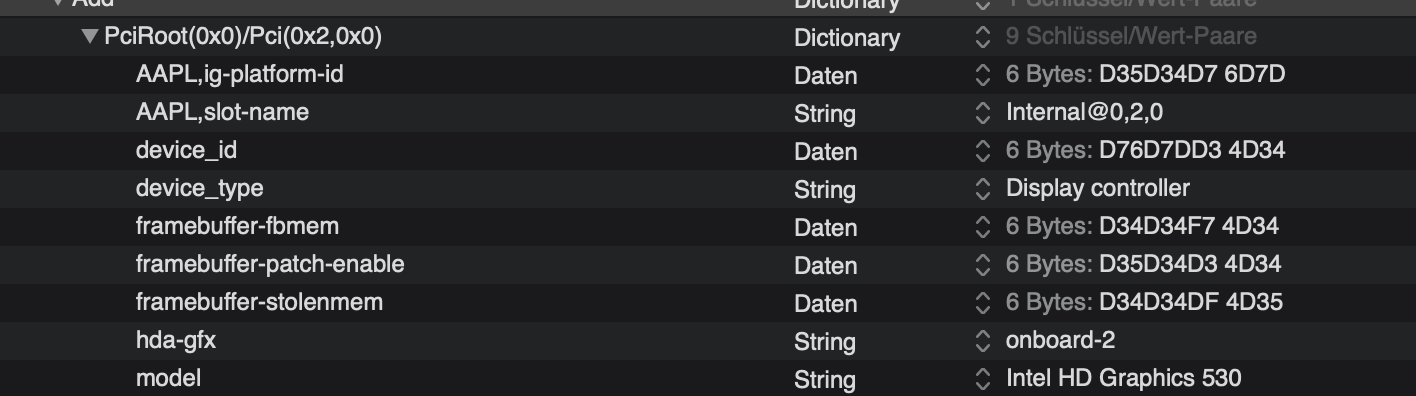

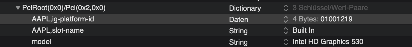

    PciRoot(0x0)/Pci(0x2,0x0) habe ich in der
    Config.plist mit folgenden Werten probiert:
    00001219
    01001219

    AAPL,ig-platform-id = d35d34d76d7d - iGPU may not be set correctly.
    in der config.plist steht aber aktuell: 01001219
    - nicht, dass die iGPU überhaupt aktiviert wäre. Möglicherweise habe ich auch etwas im Bios falsch eingestellt? Anbei die Config.plist und zwei Bilder.

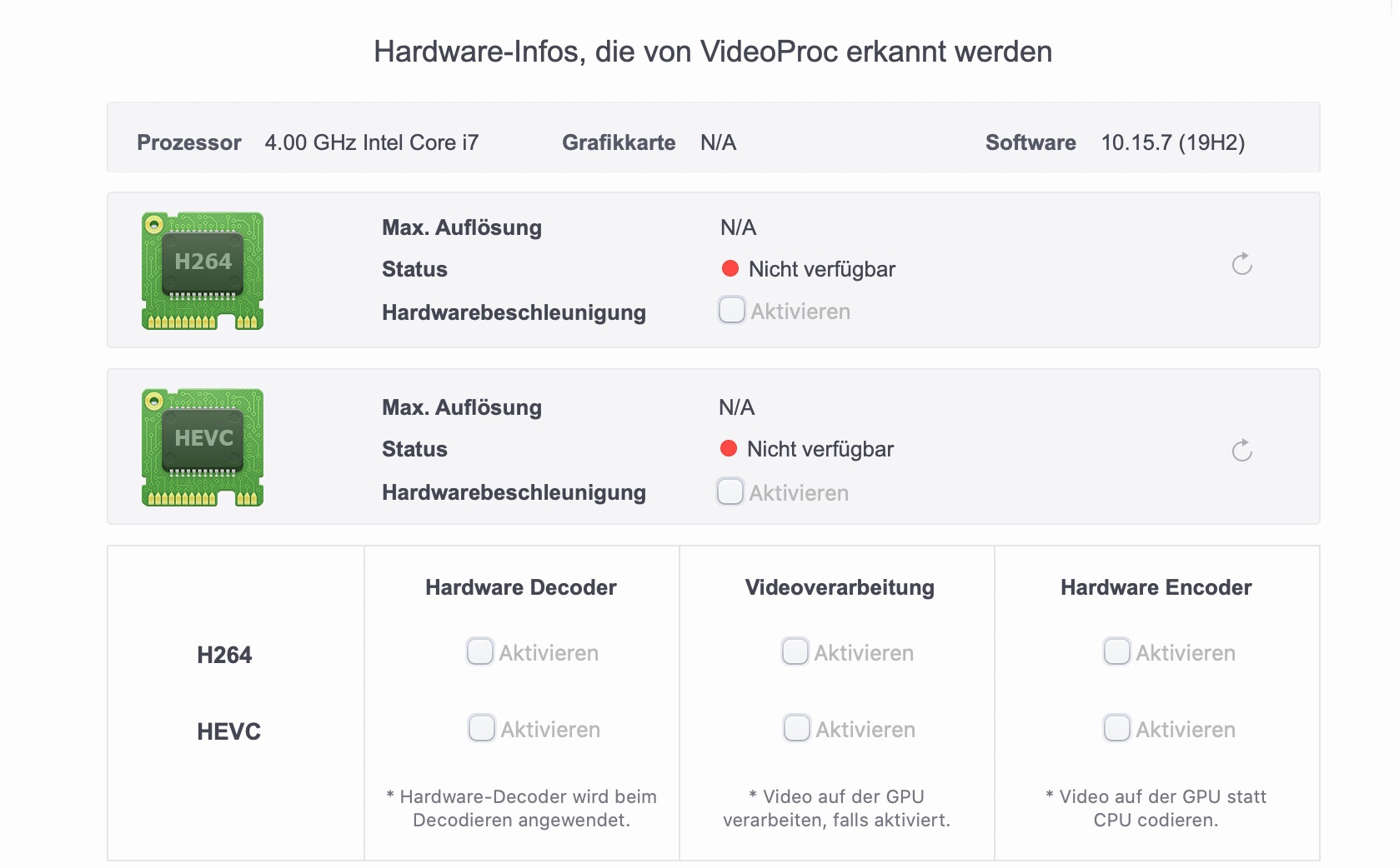

    Hardwarebeschleunigung

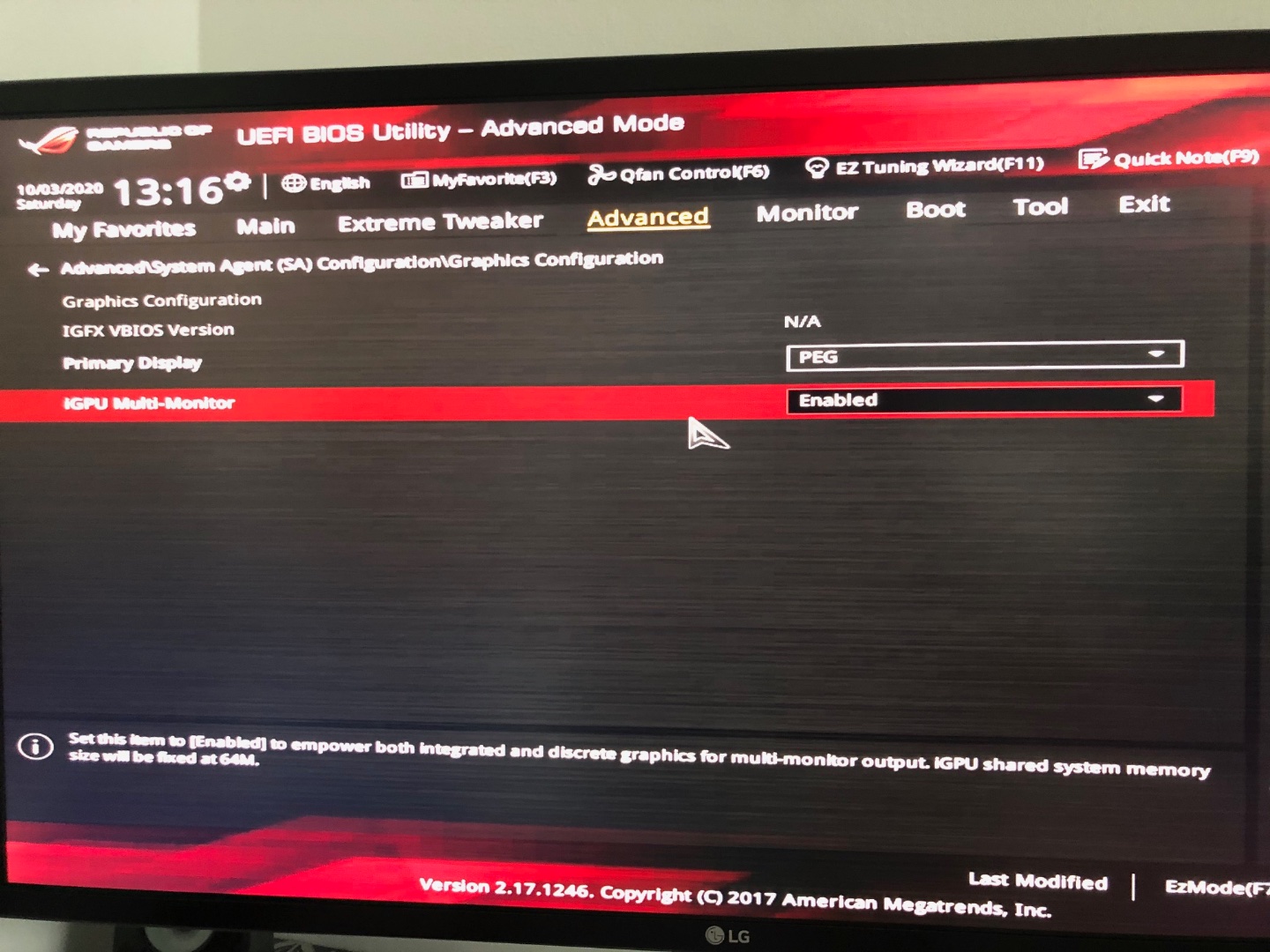

    Bios

  • Es klingt wirklich komisch, aber ich bekomme es im Bios nicht hin die IGPU zu aktivieren. Unter SA und Grafik kann man auf Multi-Monitor stellen und dann auf IGFX, aber trotzdem wird diese nicht aktiv.

    Langsam wird die Sache auch klarer: Wenn ich die interne Grafikkarte ausschalte und auf Ausgabe auf PEG (externe) stelle, dann fährt er wieder mit beiden Monitoren beim Startup hoch (zumindest hat er das gerade 1x gemacht). :-)
    Und dass die interne GPU nicht geht liegt angeblich am Overclocking-Profil der CPU: Anscheinend schafft diese die höheren RAM-Frequenzen nicht. Ich bin gerade dabei da rumzupfriemeln - Bisher aber noch ohne Erfolg.

  • Ich habe es auch nicht geschafft diese im Bios zu aktivieren. Egal welche Profile oder Einstellungen ich versuche - sie springt nicht an.

  • So PatrickTsch Bios iGPU on, primäres Grafikausgabegerät die Vega, vorher machen wir mal aus deinem OC Ordner und der config mal was anständiges.

  • Ich habe mal die EFI mit OC 0.62 erstellt. SMBIOS-Daten musst du noch deine eintragen. Die interne IGPU musst du aber anschalten, aber nicht diese Multimonitorgeschichte, schließlich hängen die Monitore an der Grafikkarte und nicht an der IGPU. Der Grafikspeicher für die IGPU, DVMT, sollte auf 64MB im Bios gestellt werden. Schlage nochmal in Ruhe im Manual nach, es sollte eigentlich gehen.
    Die genauen Werte für PciRoot von der IGPU in DeviceProperties/Add musst du noch mal mit Hackintool ermitteln und gegebenenfalls ändern.

  • Vielen Dank alle zusammen, aber ich weiß wirklich nicht, warum das Bios die interne Grafikkarte nicht aktivieren möchte. Könnte mir da jemand vielleicht ein paar Fotos aus dem Bios über die wichtigsten Einstellungen schicken? Wahrscheinlich sind das ja mehrere Dinge, die da zusammen kommen.
