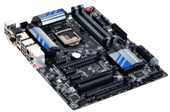

    Vielleicht hat es Priorität, wegen dem Board noch. Weil das Gehäuse nur so wie ich auf Bilder erkennen konnte, nur 2 Ausgänge hat für die Grafikkarte. Wegen den Steckplätze! Es ist ein "Gigabyte Z87X-UD3H" Board.

    Ich denke das hakt schon am Mainboard.
    Willst du in das Gehäuse das Z87X-UD3H einbauen?

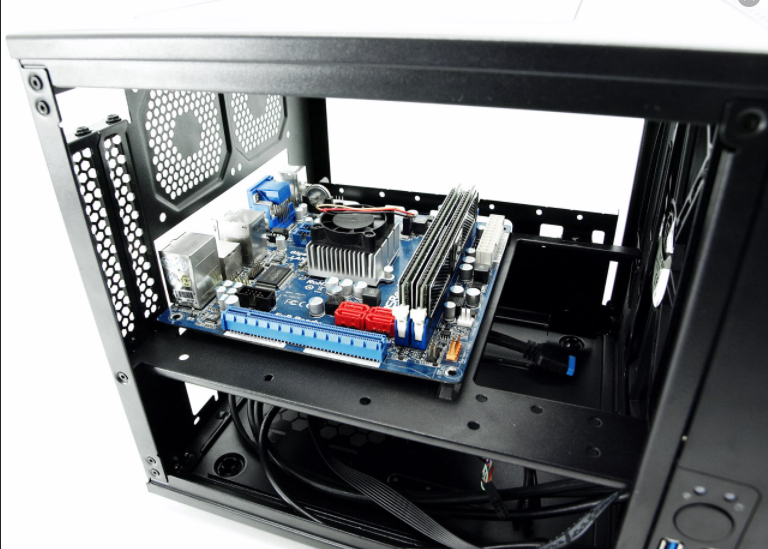

    Wie soll das denn funktionieren, wenn man das Board quer eingebaut werden soll?

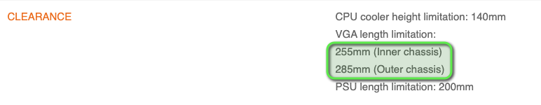

    In Bezug auf die Grafikkarte sind die Angaben für das Gehäuse wichtig:
    Wobei ich nicht weiss, was "inner" und "outer" Chassis bedeuten soll.
    Dagegen gestellt die Angaben zur Größer der Grafikkarte:
    Im "outer" Chassis sollte diese wenigstens reinpassen...
    Was aber ohne Mainboard eher für die Füsse ist. ;)
