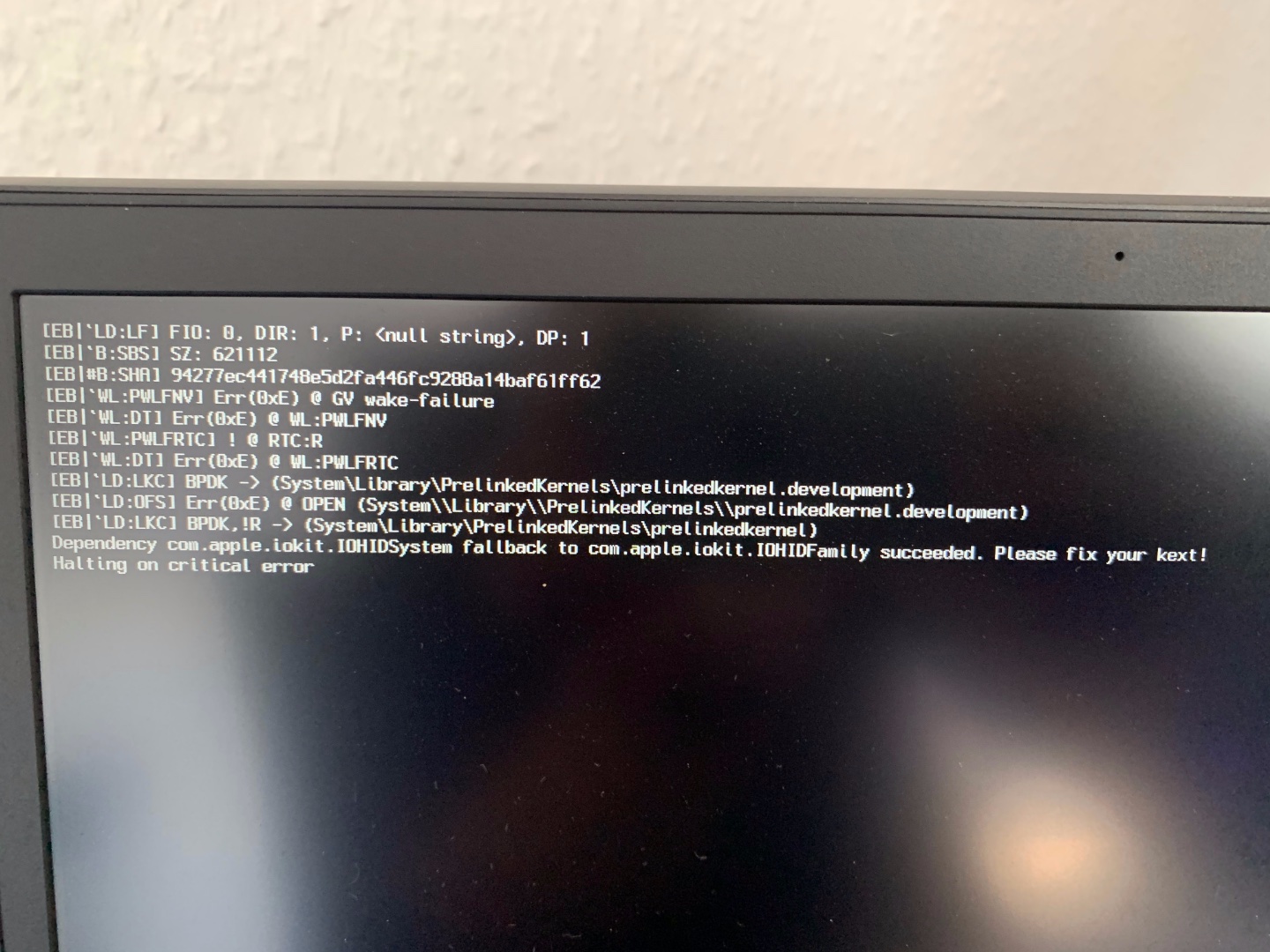

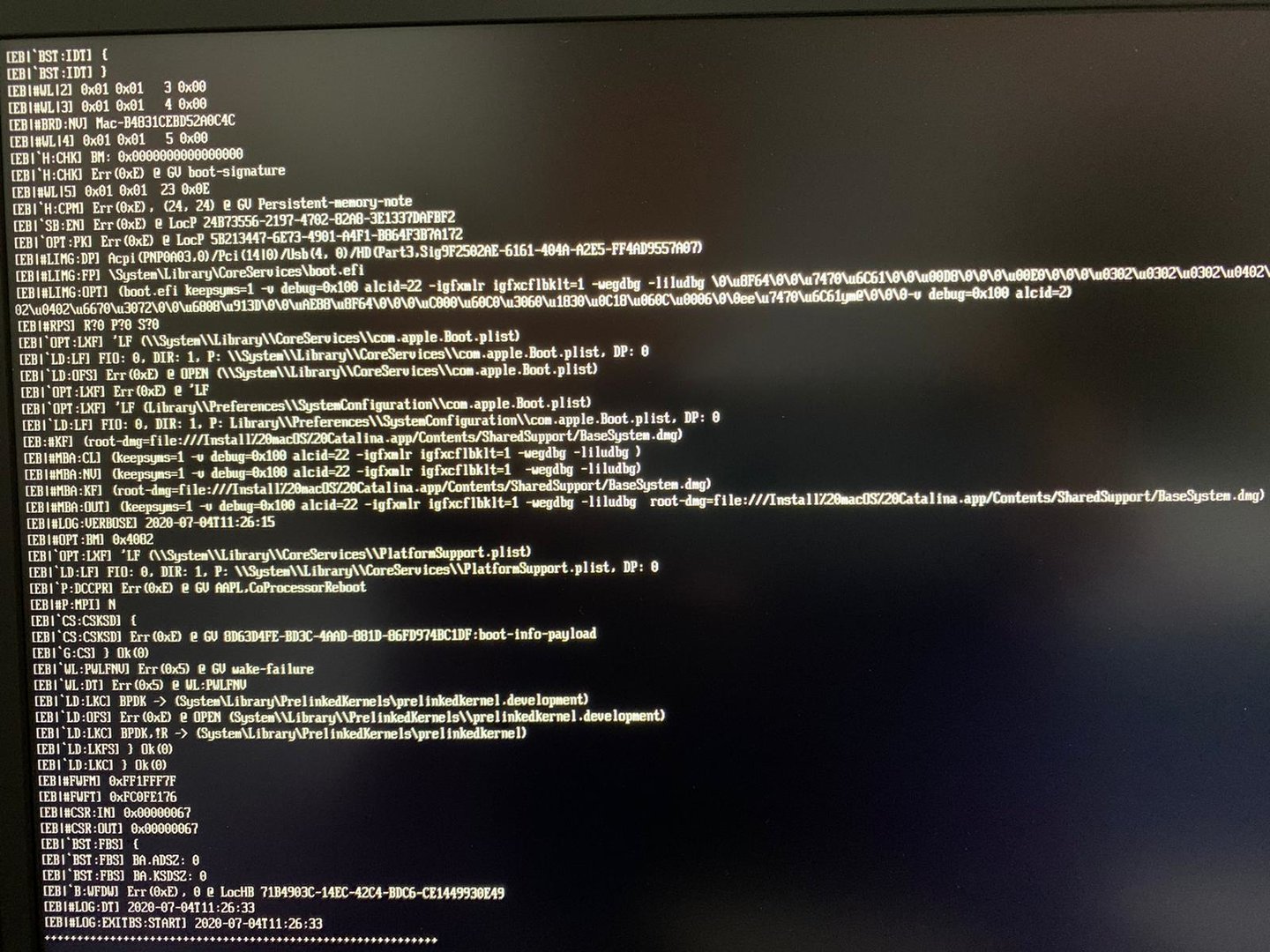

  • Hm.. hier kommt zwar nicht DER Fehler, aber dafür ein anderer.
  • Hmmm, scheint ein Kextproblem zu sein.
    vielleicht erstmal die Kexte auf das notwendigste reduzieren,
    Erstmal : AirportBrcmFixup.kext, NVMeFix.kext, SMCBatteryManager.kext, VoodooHDA.kext, VoodooInput.kext, RealtekRTL8111.kext rausschmeißen.
    Der AHCIPortinjector.kext ist bei mir notwendig, sonst erkennt macOs meine Platte nicht.
    ...einen neuen Snapshot vom OC machen und nochmal probieren,.....
    einen Versuch war es auf jeden Fall wert ;)

    Vielen Dank Euch beiden für die Unterstützung, aber leider komme ich mit den EFI's nicht weiter.
    Ich glaube mittlerweile, dass diese Meldung am Ende "LocHB 71B4903C-14EC-42C$-BDC6-CE1449930E49" nicht die Ursache für mein Problem ist, sonder halt nur der Punkt wo der Bootvorgang endet.
    Diese Meldung kann man bei wahrscheinlich fast jedem System sehen, nur geht es dann weiter.
    Ich habe jetzt mit OC 060 und nach "Dortania" die SSDT's (OpenCore/Doc/ACPI) angepasst.
    Erstellt habe ich die EFI mit OC-Gen-X, dann die KEXT's und die angepassten SSDT's mit Proppertree in die Config übernommen.
    Ich habe dann noch verschiedene Quirks Einstellungen versucht, bin aber leider immer wieder an der gleichen Stelle hängen geblieben.
    Anbei die EFI:
    Vielleicht hat ja noch jemand die zündende IDEE (;

  • So ,
    ich habe heute mein E15 erhalten und was soll ich sagen ?
    Es ist eine ziemliche Bitch !
    CFG_lock per EFI umschalten geht schon mal nicht. Ganze versucht per Grub shell (Dortiana Guide) und Var raussuchen im Bios ging halbwegs , Variable haben wir gefunden , befehl lief aber immer schief weil er zurückwarf das der variable schon 0x00 ist, also angeblich CFG Lock aus ( was VeryifyMSR2 aber wiederlegte mit LOCKED)
    dann bin ich tiefer rein ins Bios mit RU.EFI und siehe da der CFG Lock ist doch Aktiv.
    Ihn dann so zu bearbeiten und zu speichern geht nicht das die FW vom lenovo gegen ausen reingeschreibe abgesichert ist.
    Das große Problem ist eigentlich grade das wir nicht genau wissen WORAN er hängt.
    Es könnte sein das die CFG patches nicht greifen , oder das er AWAC RTC Technisch irgendwo quer hängt ...
    also Falls jemand noch eine Idee hat, gerne her damit weil sonst ist das ding eigentlich ne nette kleine kiste ...
    EDIT :
    So nach ein wenig testen heute kann ich sagen :
    Egal ob Clover oder Opencore er hängt an der selben stelle.
    Durch Logs kann ich aber sagen das OC seitig alles sauber durchläuft und auch die CFG Patches sauber laufen.
    Er stirbt mir also erst dort ab wo es auch bei Spider abstirbt.
    Durch fehlenden Serialport am Notebook kann man auch nicht auslesen WO er abstirbt.
    wir vermuten immer noch das RTC Technisch was quer hängt , aber wissen nicht wo wir ansetzen sollen ....

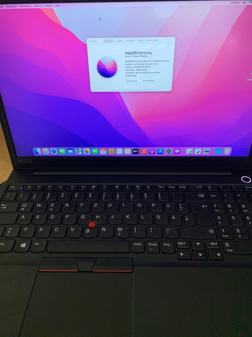

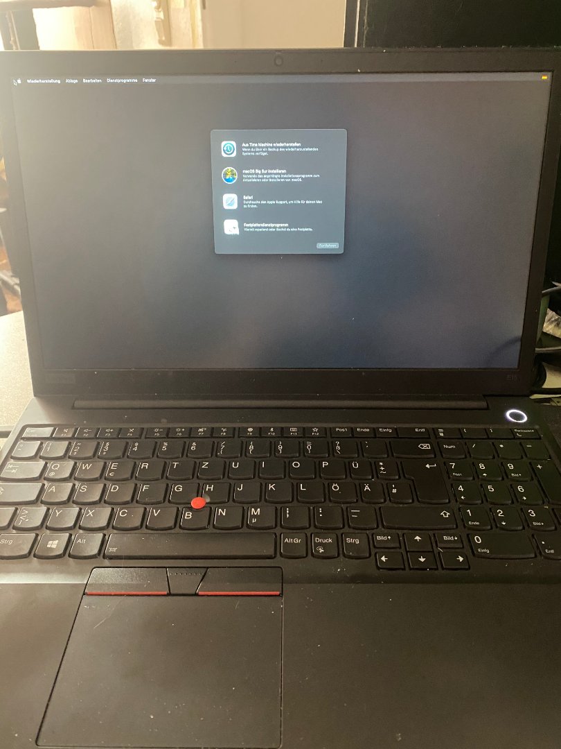

  • so leute update
    OC067 ist fix drin.
    Wichtig ist das Setupvirtualmap an ist.
    ich bau jetzt mal die zweite platte ein und installiere mal :D
    edit :
    Das ding Läuft.
    Hab bisher bis auf Audio WLAN und FN Tasten alles am laufen ... :D im happy

  • Basti Wolf
    bisher noch nicht Perfekt.
    hat noch paar Kinderkrankheiten , aber läuft eecht smooth
    dafür das aber 3/4jahr nix ging ist dasn fortschritt
