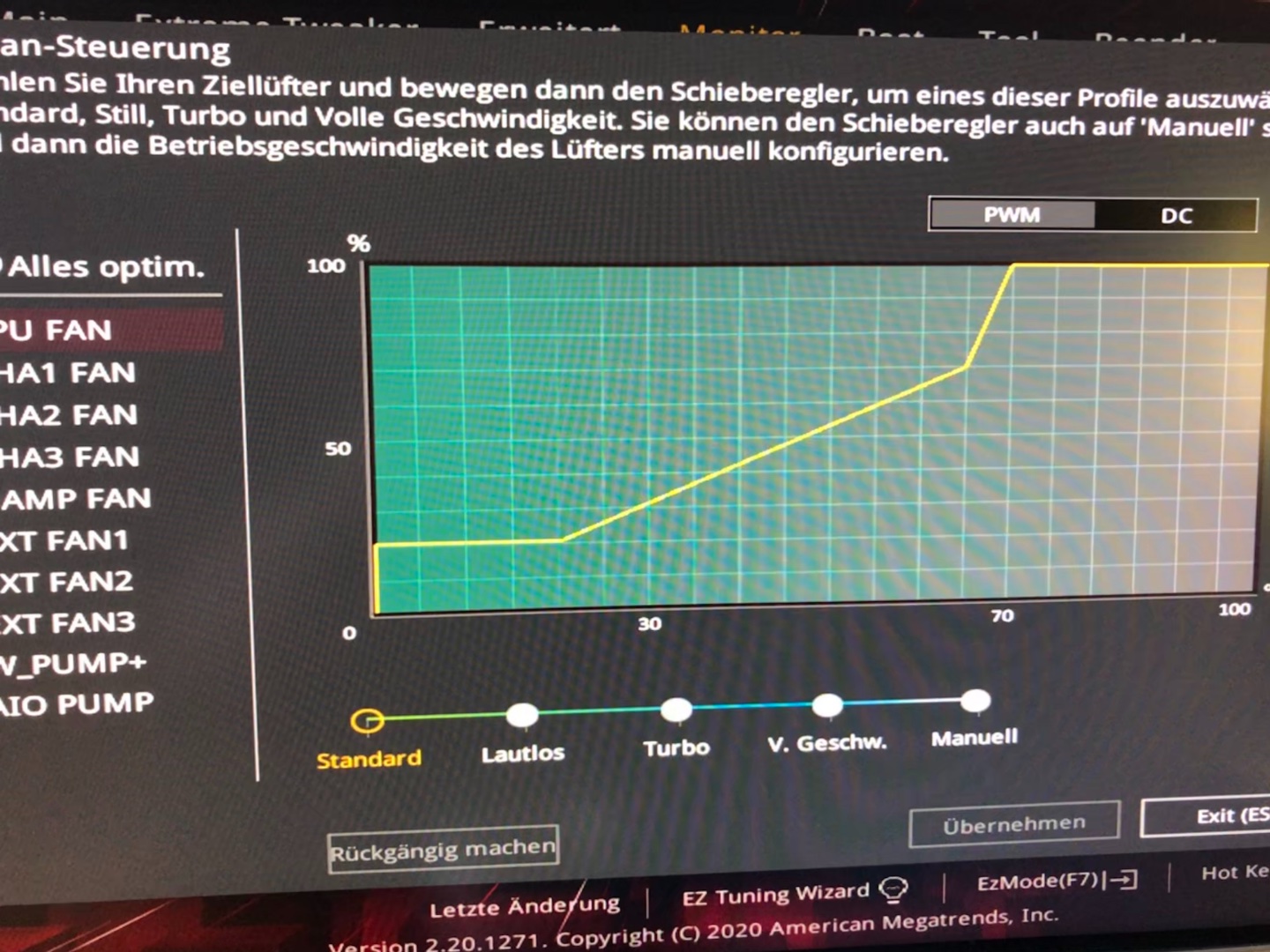

    Im Moment ist das System in einem BeQuiet Gehäuse untergebracht. Nur die Pumpe des Arctic Kühlers nervt nach ein paar Stunden Arbeit. Das ASUS BIOS lässt auch nur mit dem Standard Lüfterprofil einen leisen Betrieb zu. Sobald ich auf manuell gehe, steht die minimal Leistung auf 60% und lässt sich nicht weiter absenken.

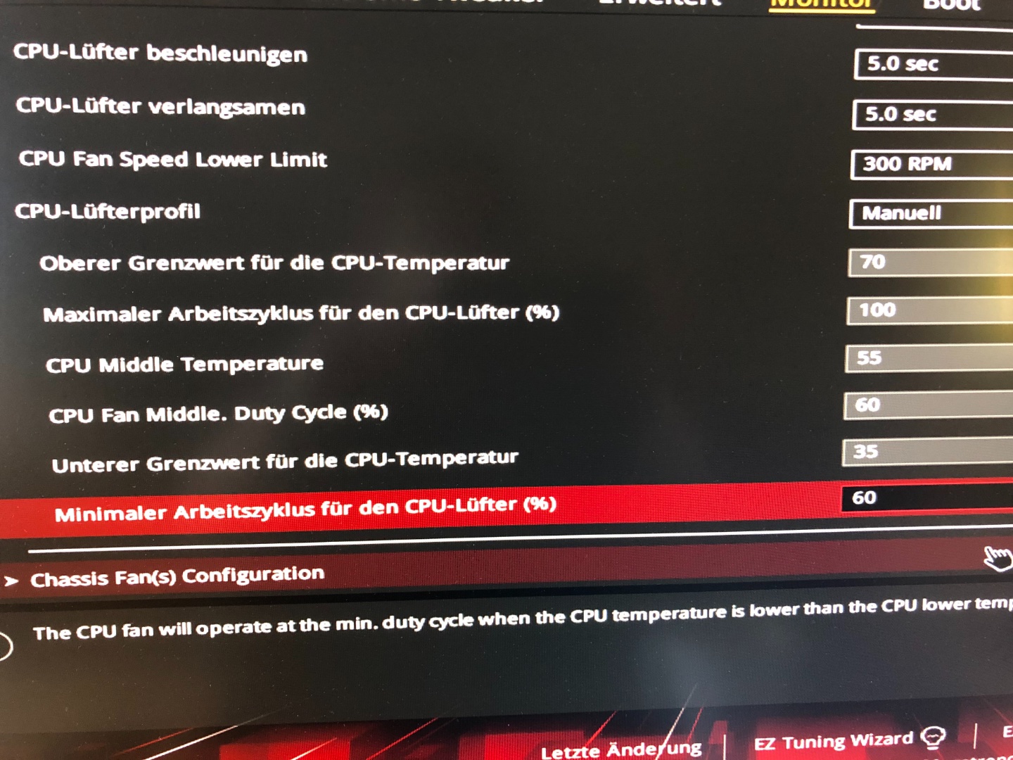

  • DSM2 Ich habe den Fehler gemacht und einmal die Automatik des Bios dafür aktiviert. Dann hat er die 60% überall verankert. Bis auf das Standard/Leise Profil. Seit dem kann ich den Wert weder grafisch noch durch Eingabe in den QFan Einstellungen ändern - springt sofort auf 60%, egal was ich als Minumum eintrage. Selbst ein zurücksetzen der Einstellungen hat das Ganze überlebt. :wallbash:
  • Ich glaub du missverstehst mich.
    Wenn du manual steuerst, dann hast du die Möglichkeit, dass ganze in 3 Stufen zu machen.
    Das ganze funktioniert über die Duty Cycle, wenn der min Wert auf 60 steht, dann musst du diesen Wert als erstes ändern, ansonsten wird er dich keine niedrigeren Werte hinterlegen lassen. Egal ob du die Änderung bei Middle oder Max Duty Cycle durchführst.
    Unter 60 ist es dann nicht möglich da dieser Wert als niedrigster festgelegt ist.

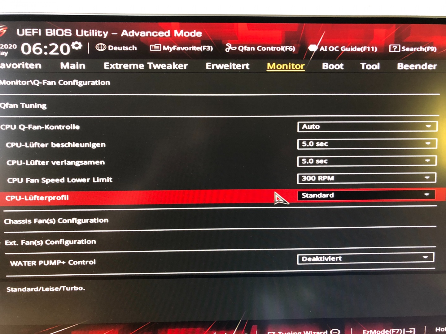

  • DSM2 Alles gut, genau das ist ja der Wert. den ich nicht anpassen kann - und zwar erst, seit dem ich das Bios habe messen lassen. Egal was ich bei Minimum eintrage, der Wert springt sofort nach dem Enter auf 60. Es sei denn, ich wähle Standard, dann sieht die Kurve wieder so aus, wie vor dem automatischen Einmessen. Danach kam im POST die CPU Fan Fehlermeldung und nun lässt sich das nicht mehr ändern, vorher konnte ich die Werte eintragen oder die Kurve zerren ...

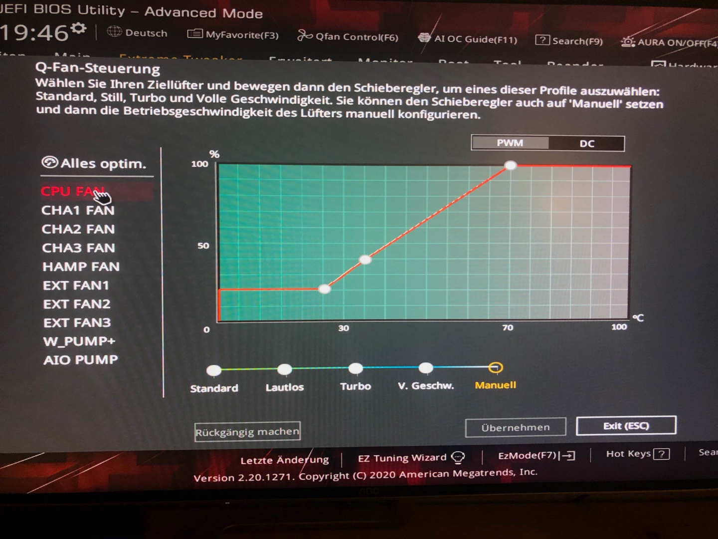

  • DSM2 Hab die Batterie ausgebaut und ohne Strom 5 Minuten gewartet, das Bios erneut auf v1502 geflasht. Die Grundeinstellungen waren dann wieder "normal". Sobald ich jedoch auf manuell gegangen bin, springen sowohl grafisch beim Anfassen oder per Zahlen die Grundwerte sofort auf 60%. Schöner Mist. Mit dem Standardprofil ist es erträglich, aber der Sprungpunkt für das Hochlaufen der Lüfter ist da bei 30°C und die CPU eiert idle zwischen 28°C und 33°C herum - das kostet nerven.

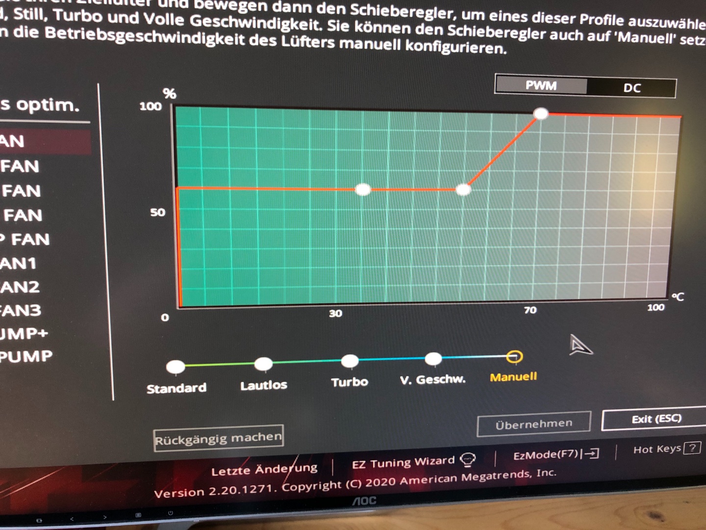

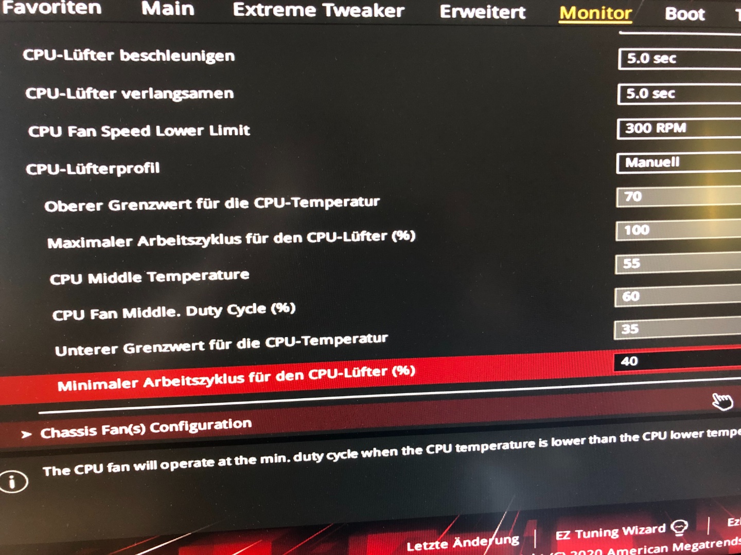

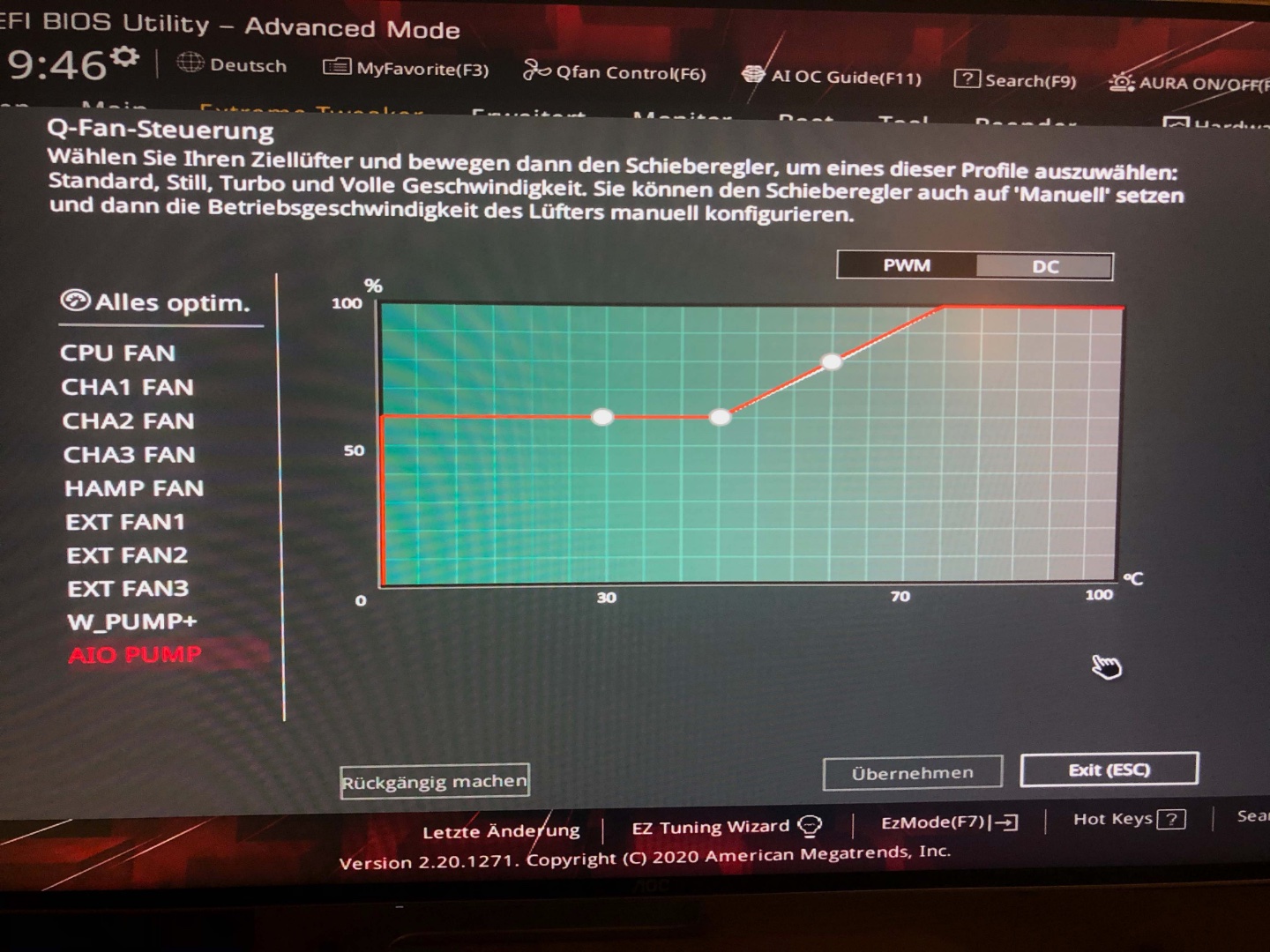

  • Nun ist der Eisbär im Gehäuse und läuft schön leise. DSM2 Nun könnte ich ein wenig Hilfe benötigen bei der Einrichtung der Lüfterkurve für die Pumpe. Das Bios lässt nämlich am AIO-Anschluss nur Werte zwischen 60 und 100 (was auch immer das konkret bedeutet in Volt). 100% müssten ja 12 Volt sein --> 60% 9 Volt. Die Pumpe selbst geht allerdings bis auf 7 Volt runter (laut Hersteller). Wie bekomme ich das bewerkstelligt?
    So sieht es aktuell aus:
    2x Silentwings 3 mit Y-Kabel per PWM (4 Pin) am CPU-Fan mit 190 RPM
    Eisbär-Pumpe am AIO-Header (3 Pin) mit 1980 RPM (60%), bei 100% sind es ca. 2500 RPM
    CPU idle auf 35°C
