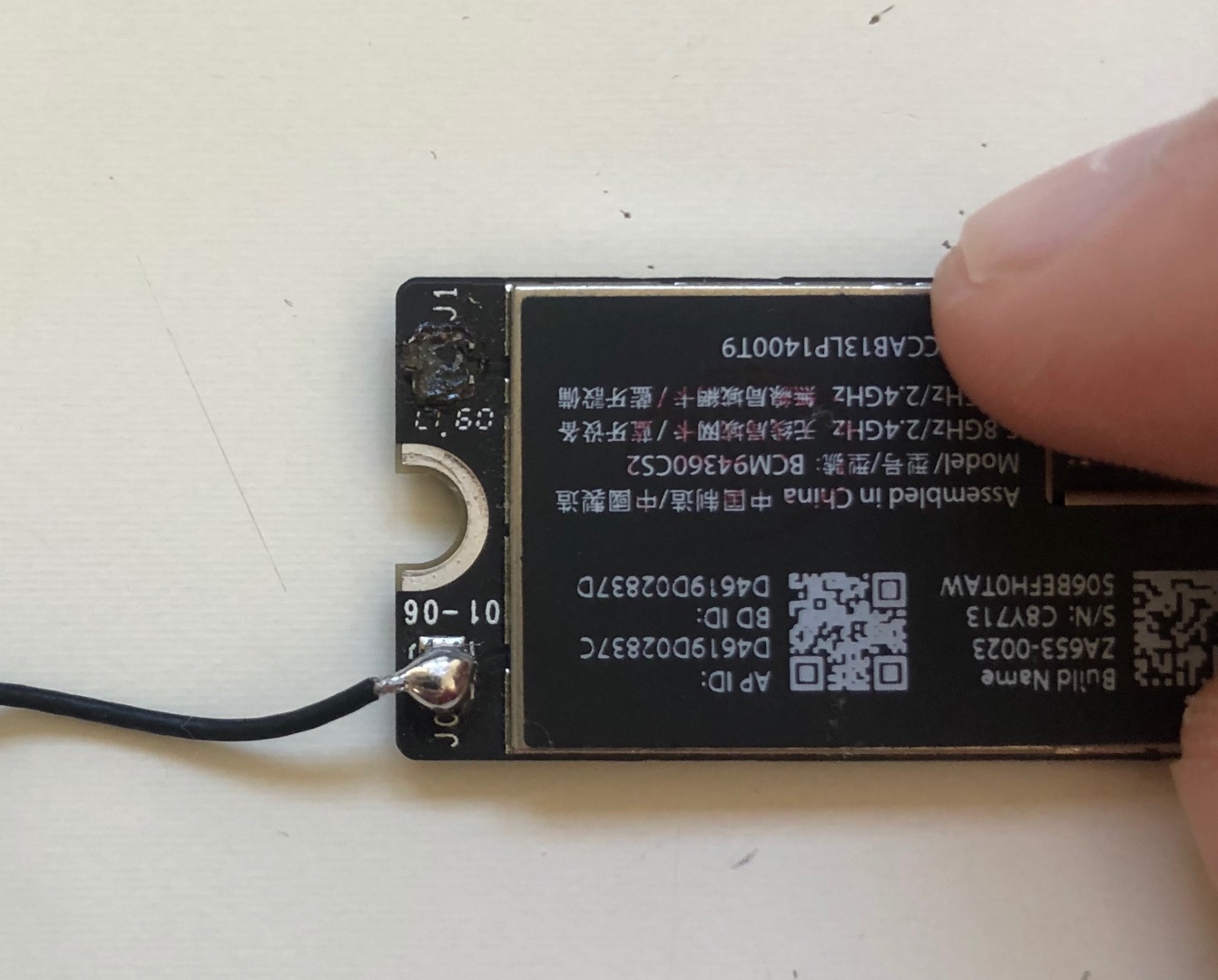

    1. Ich habe noch eine alte BCM94360CS2 bei mir gefunden, allerdings ist die ziemlich zugerichtet (siehe Anhang). Kann man mit der noch was anfangen, oder muss eine neue her (die Steckkontakte sind voll mit Zin bzw. abgebrochen)?

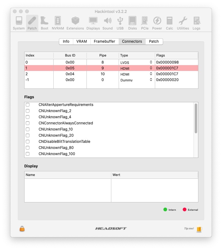

  • 1. Ich würde mit dem Hackintool deine Framebuffer mal angucken und schauen ob da alles richtig ist.
    So habe ich das mal hinbekommen.
    HDMI Audio Coffee Lake iGPU UHD 630 lauffähig bekommen....aber wie ?
    Wenn du etwas an deine GPU Ausgänge anhängst sollten sie dann rot unterlegt sein. Wenn das nicht passiert musst du sie patchen. Damit kannst du dann dein DP und HDMI sauber zum laufen bekommen. (Du sagtest ja, das der DP noch nicht funktioniert, richtig )

  • Hmm HDMI-Problem bleibt nach 2 patch-versuchen bestehen... Dafür funktioniert DP jetzt, obwohl das garnicht meine Intention ist. In Hackintool wird jetzt aber nur ein Connector rot untermalt. Ob das tatsächlich HDMI ist oder doch DP weiß ich nicht (da standen vor dem patch als nur HDMI angeschlossen war auch DP dran...) :bahnhof:

    Waren vorher 2 rote Balken da ?
    Bei Typ stellst du dann ein ob es DP oder HDMI sein soll. Durch ein und ausstecken weisst du ja welcher welcher ist und dann solltest du ihn als solchen deklarieren.

  • Displayport funktioniert jetzt einwandfrei. Aber das HDMI-Problem bleibt bestehen: Das Signal bricht nach dem Boot ab und das Kabel muss ein- und wieder ausgesteckt werden. Wenn HDMI und DP eingesteckt werden, wird immer DP bevorzugt und HDMI wird im DP nicht mehr rot untermalt.
    Ich habe leider keine Ahnung, welche Einstellungen ich in Hackintool vornehmen muss (ich habe bisher einfach nur die aus dem o.g. Thread übernommen).

    Zum patchen: das fand ich bisher in allerlei Erklärungen die man so findet unglaublich kompliziert erklärt.
    Im Prinzip ist es wirklich so, dass wenn DP läuft, kannst du es so lassen und wenn du HDMI noch zum laufen bringen willst, dann musst du immer wieder verschieden Bus IDs ausprobieren.... also .....0x01....0x02... etc. bis es funktioniert und Typ immer auf HDMI setzen.
    Vielleicht gibt dir hier noch jemand eine ausführlichere Erklärung, aber so hat es schlussendlich bei mir geklappt.
