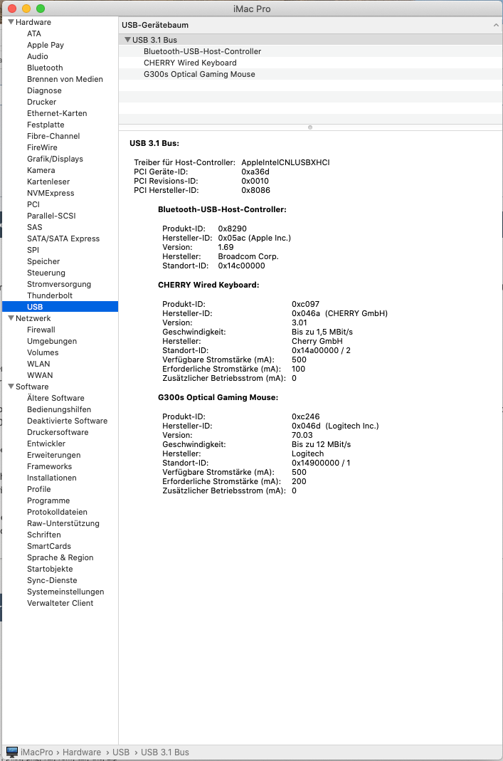

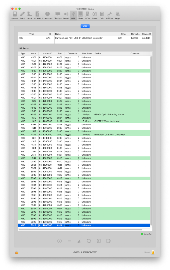

    Wie ihr im Screenshot sehen könnt, zeigt Hackintool etliche USB Ports grün an. Wenn ich das richtig verstehe, gelten sie damit als aktiv.
    Ist das einfach der Fall weil der USB Portlimit-Patch die aktiv setzt? Denn im Moment habe ich nur 3 USB Geräte angeschlossen. Als da wären Maus und Tastatur, sowie die Bluetooth Karte auf einem internen Port.

  • - Grün sind alle aktiven (mit Beschriftung) und alle benutzten während Hackintool die Ports beobachtet (wieder abgesteckt)
    - Vor dem Konfigurieren im Hackintool mal die Übersicht leeren (Besen-Symbol unten), dann aktualisieren und dann wie in der Anleitung die gewünschten Ports durchgehen und richtig deklarieren.

    Wenn ich frisch gebootet habe, und nur Maus, Tastatur und die Bluetoothkarte am USB habe, und nichts weiteres einstecke, sind trotzdem alle im Screenshot gezeigten USB Ports grün hinterlegt. Es werden aber keine Geräte angezeigt.
    Woher kommt das? Es sind auch ports dabei die ich noch nie benutzt habe.
    Ich check das mal mit geleerter Übersicht wenn ich wieder am Hack bin.
    So, bin da jetzt mal durchgegangen, so sollte es passen (siehe Screenshot).
    Die zwei USB2 ports für Maus und Tastatur sind USB2, der USB Header an dem die BluetoothKarte hängt ist "intern", der Rest USB3, egal ob es ein USB2.0 oder ein USB3.0 Anteil eines Ports ist.

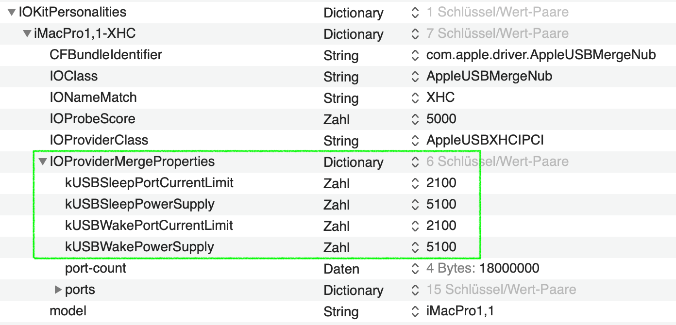

  • ich würde mich hier mal mit rein hängen, ich habe via Hackintool schon meinen eigenen USBPort-Kext erstellt, allerdings fehlt meckert mein iPad "lädt nicht" wenn ich es anschließe.
    Ich habe im Hinterkopf, dass es da noch ein PowerLimit gibt in dem Kext bzw. ich muss das PowerLimit händisch eintragen
  • Die mit dem Hackintool exportierte USBPorts.kext hat eigentlich die Properties dafür mit an Bord. Damit sollten die USB-Ports genügend Strom bekommen.
    MfG, docplag
  • Doctor Plagiat bei mir sieht es so aus, da fehlt aber alles was du grün umrahmt hast,
    kann ich das einfach händisch einfügen?
  • Verstehe ich jetzt zwar nicht, da Hackintool diese Aufgabe erledigt, aber hier sind die Properties.
    MfG, docplag
  • Doctor Plagiat ich habe das eingetragen und mal neugestartet, jetzt meckert zu mindest das iPad nicht mehr rum, Danke
