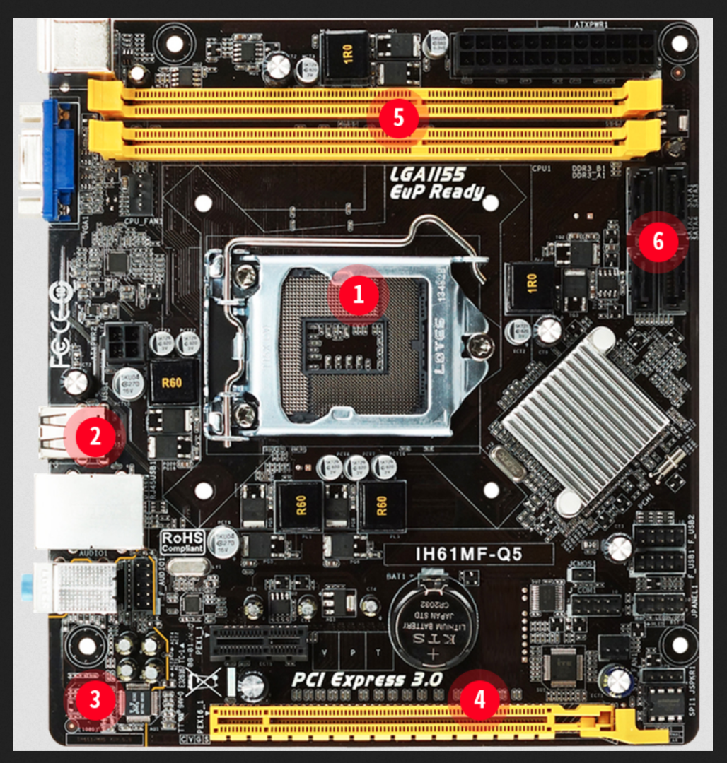

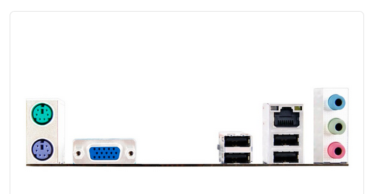

    Nightflyer das Board hat nur 6 USB2-Ports

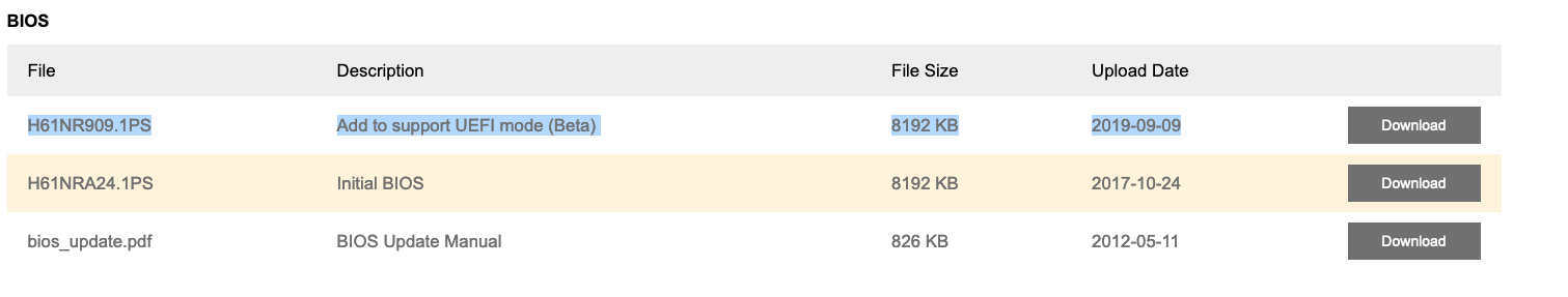

    Hab mir das schon irgendwie gedacht mit dem Bios. Wäre vermutlich schlauer ein Board mit 77er Chipsatz zu nehmen. Muss ich mal auf dem Gebrauchtmarkt gucken und das Biostar Board wieder retournieren.

  • Auch wenn das Bord nur 6 USB2-Ports hat können es intern viel mehr sein. Ich würde den USB PORT LIMIT PATCH testen trotz gesetztem OC Parameter.
  • anonymous_writer es hat nur 8x USB 2.0
    Zwei Header für Front-USB mit jeweils 2 USB-Anschlüssen (rechts unten)
    Vier Anschlüsse am Back-Panel.
    Es kann ja doch sein, dass Anschlüsse von den Controllern nicht belegt sind. Hast dann natürlich Recht.
    Das vergesse ich meistens. Entschuldigung.
