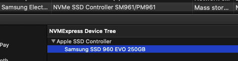

  • Ich habe ein H170n-Wifi das mit der gleichen Kompatibilitätsliste prahlt und darin läuft eine Samsung 960 EVO (SM961/PM961) ohne Probleme:
