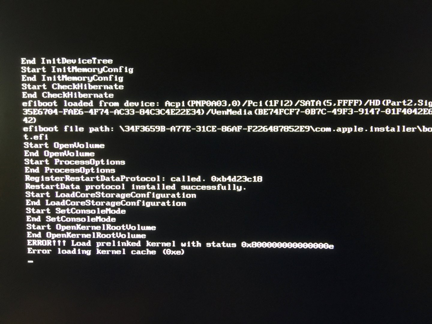

  • Hallo Leute, bei der Installation von Mojave (komplette Hardwareconfig siehe Signatur unter System 1) stoße ich auf einen prelinked kernel cache Error (0xe).
    HS konnte ich mit diesem Stick problemlos installieren, aber der Mojave Installer zeigt sich zickig.

  • Ich würde den Stick mal neu machen.
  • Das habe ich tatsächlich schon einige male... Aber ich habe natürlich die Kexte und den Drivers Ordner sowie die config.plist übernommen.
    Lief ja alles vor wenigen Tagen mit High Sierra noch.
    Übrigens lässt sich ein installiertes High Sierra mit dem Stick booten - kann da trotzdem was faul sein?

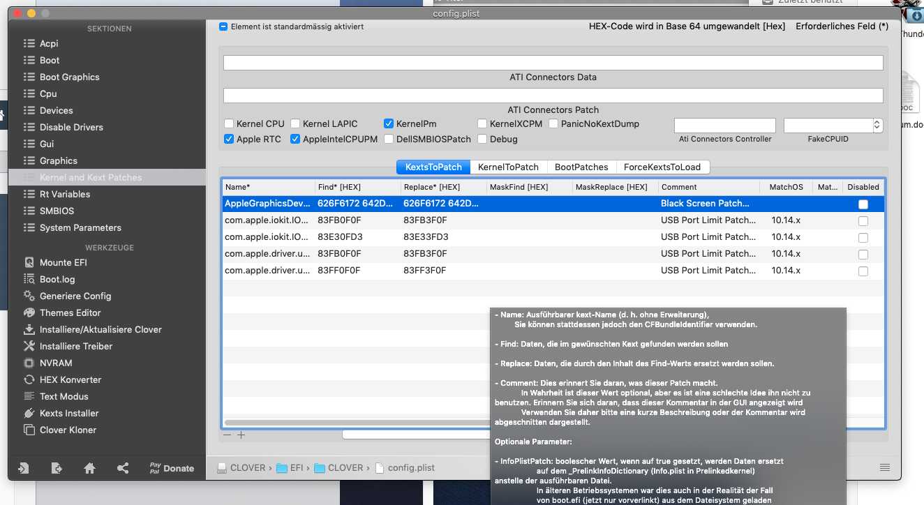

  • Ich gehe davon aus dass du Mojave 10.14.6 installiert hast? Dann pack mal bitte diese Port Limit Patches in deine Clover config.plist (Kexts2Patch Sektion):
    Patch #1:
    Name*: com.apple.iokit.IOUSBHostFamily
    Find* [HEX]: 83FB0F0F
    Replace* [HEX]: 83FB3F0F
    Comment: USB Port Limit Patch 1 PMHeart/DalianSky
    MatchOS: 10.14.x
    Patch #2:
    Find* [HEX]: 83E30FD3
    Replace* [HEX]: 83E33FD3
    Comment: USB Port Limit Patch 2 PMHeart/DalianSky
    MatchOS: 10.14.x
    Patch #3:
    Name*: com.apple.driver.usb.AppleUSBXHCI
    Comment: USB Port Limit Patch 3 PMHeart/DalianSky
    MatchOS: 10.14.x
    Patch #4:
    Find* [HEX]: 83FF0F0F
    Replace* [HEX]: 83FF3F0F
    Comment: USB Port Limit Patch 4 PMHeart/DalianSky
    MatchOS: 10.14.x
    Nach einem Neustart sollten in der USB Liste von Hackintool dann mehr als 15 Ports angezeigt werden.
    LG Chris
    Meine Hardware:

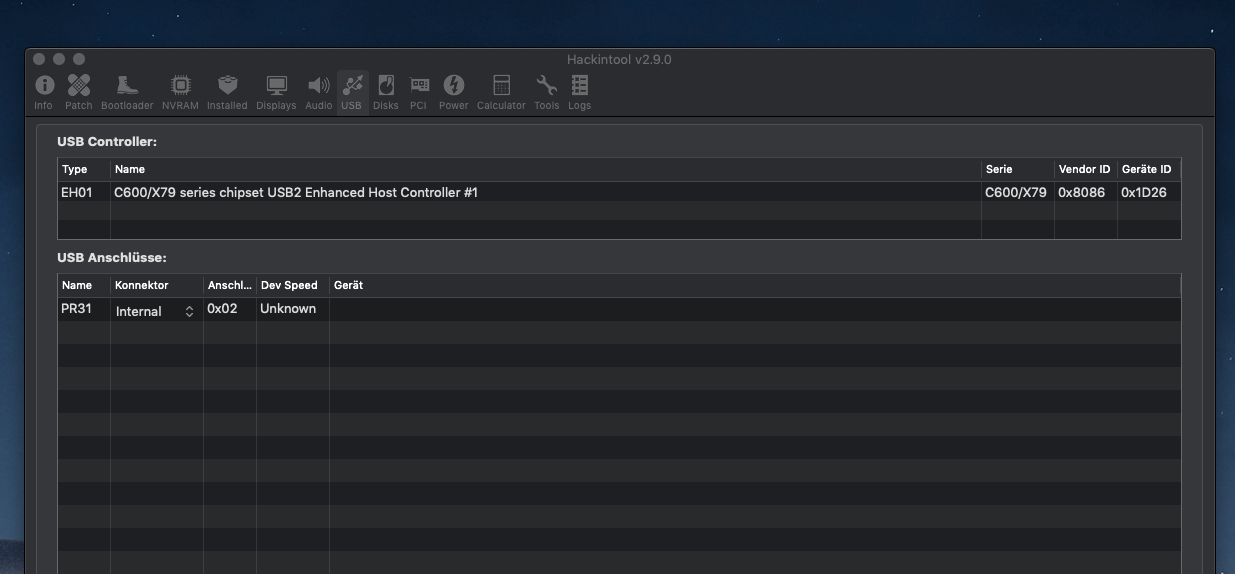

  • @CMMChris : So sieht es jetzt aus:
    Schätze da ist was schief gelaufen. Auch nach dem Reboot keine Veränderung im Hachintool.
    Hab alles per Copy/Paste übertragen...
    Ach zur Version: Sollte 10.14.6 sein - aber da steht immer nur 10.14 - auch sw_vers -productversion auf der Consolte zeigt nur 10.14

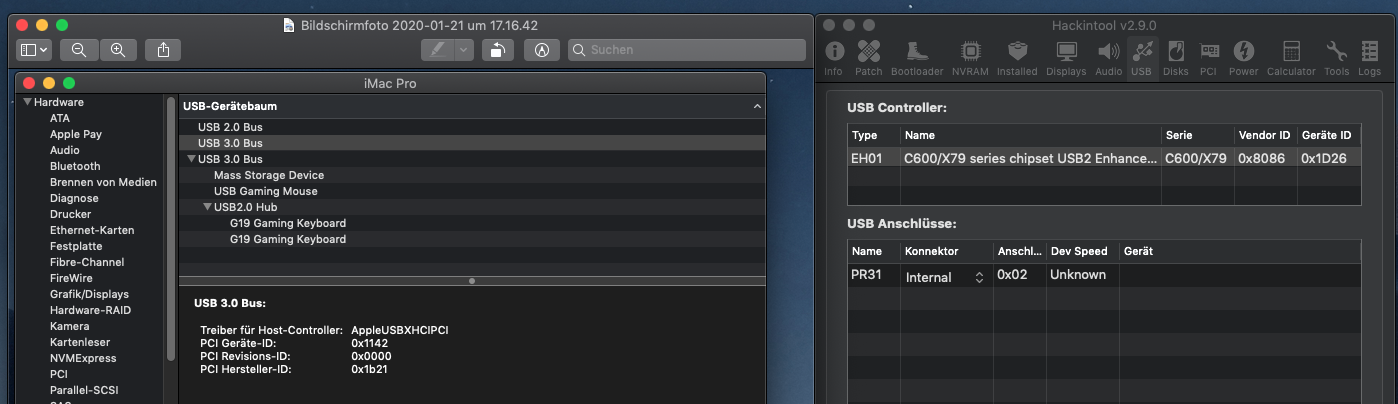

  • CMMChris: Nun ist der Urlaub vorbei und es kann weiter gehen.
    Das Einbringen der FakePCIID und XHCIMux Kexte brachte folgendes Ergebnis:
    Das Schlimmste ist, dass der Rechner immer mal wieder mit leuchtender Festplattenlampe für 3-4 Minuten einfriert - ausser ein Bewegen der Maus geht dann nichts.
    Bin für jede Hilfe dankbar!
    Gruss
    the_ace
    ____________________________
    HP Z800, 2x Xeon X5675 , 128 GB RAM, nVidia GTX Titan - Catalina
  • Funktionieren damit nun alle USB Ports?
    Komisch dass im Hackintool nur ein Hub angezeigt wird. Vielleicht kann hier jemand anderes noch helfen? Habe wie gesagt mit dem Chipsatz keinerlei Erfahrungen.
