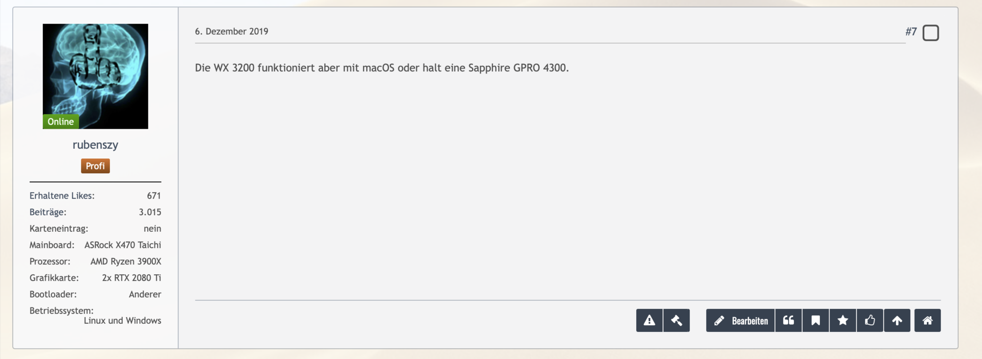

  • Nur um nochmal klarzustellen:
    rubenszy Du hattest ja dieses Bild gepostet
    Weder WX 2100 noch WX 3100 liefen jemals mit macOS, da hilft auch kein Inject irgendwelcher Fake Properties.
    Nicht anders verhält sich das ganze mit einer WX 3200! War mir zwar von Anfang an klar aber naja...

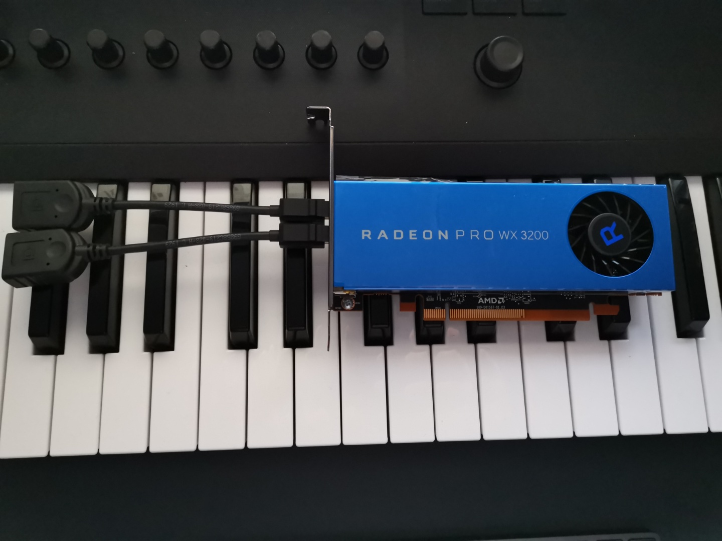

    Geordert:
    Um nichts anderes festzustellen als das was ich erwartet habe, völlig egal welche IDs man vortäuscht.

  • Das soll das Bild überhaupt nicht aussagen das es funktionieren soll, es ging einzig und allein um WEG + Lilu.
    Außerdem Steht es doch im Bild das Lexa kein macOS Support hat.
  • Schau mal nochmal genauer hin was da steht...
    Zudem deine Aussage in Bezug auf die WX 3200
